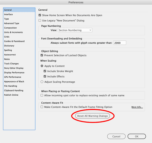

Как вернуть диалоговые окна с ошибками, если нажал в них "больше не показывать такое окно"?
Честно украдено с рассылки CreativePro
