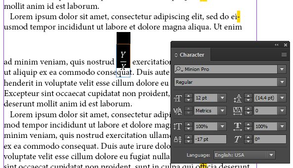

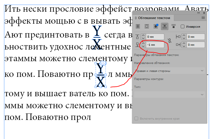

Добрый день!
В текст нужно вставить несколько простейших формул в виде дробей. Формулы подготавливаю в виде PDF, потом вставляю как inline frame. Чтобы линия дроби была на нужной высоте, фрейм опускаю по вертикали. Интерлиньяж установлен в Auto. При этом верхняя строка нормально отодвигается, а нижняя нет, и фрейм перекрывается с ней. Пробовал и через диалог опций заякоренного объекта (Y offset), и через палитру Character (Baseline shift) -- выглядит одинаково. Как отодвинуть нижнюю строку?
(Вёрсткой занимаюсь полулюбительски, большого опыта нет, но пару приличных книжек напечатал-таки.)

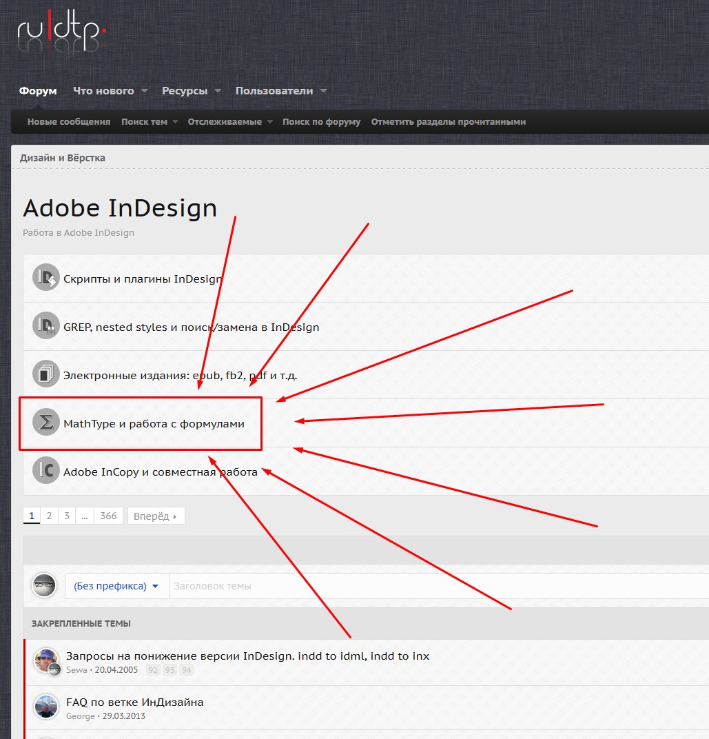

Вы, когда создавали тему, не заметили ли совершенно случайно вот это?
Ну, это следующая ступень вопроса: а не может и быть (совершенно случайно, разумеется) такого, что этот маттайп не зря придумали и с его помощью удобней будет с формулами?

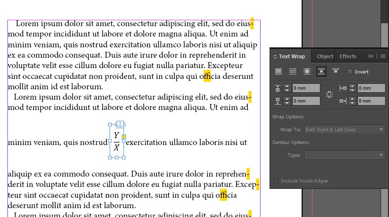

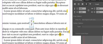

Так а обтекание текстом не подходит что-ли?
Реакции: jemand
jemand
8
Да, спасибо, тоже успел попробовать. Как будто, подходит. Расстояния между строк у меня получаются великоваты, что-то надо ещё, видимо. У Вас нормально выглядит.

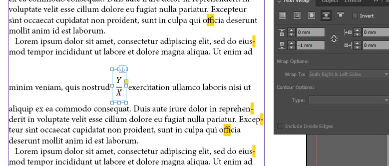

С -1 снизу, как у Вас получше, нижняя строчка ближе стала. Но на верхнюю аналогичное средство не действует.

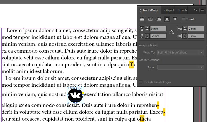

Пока вот так. Сверху ещё многовато отступа.
    68.9 КБ · Просм.: 46
jemand
8
Привязка к базовым линиям потому что у вас.
Нет, в этом примере как раз не привязано. Да и видно на последней картинке, что строчки неравномерно идут. От верхней большой отступ, а от нижней меньше.

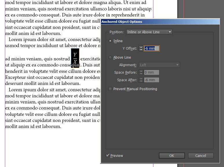

jemand
8
Да, с обтеканием картинки (Jump object) получается. Остальное -- проблемы, видимо, той картинки с формулой, которую я вставлял. С другой картинкой получается вообще нормально. Другое дело, что вёрстка уродская получается. :) Буду думать.
Спасибо.
