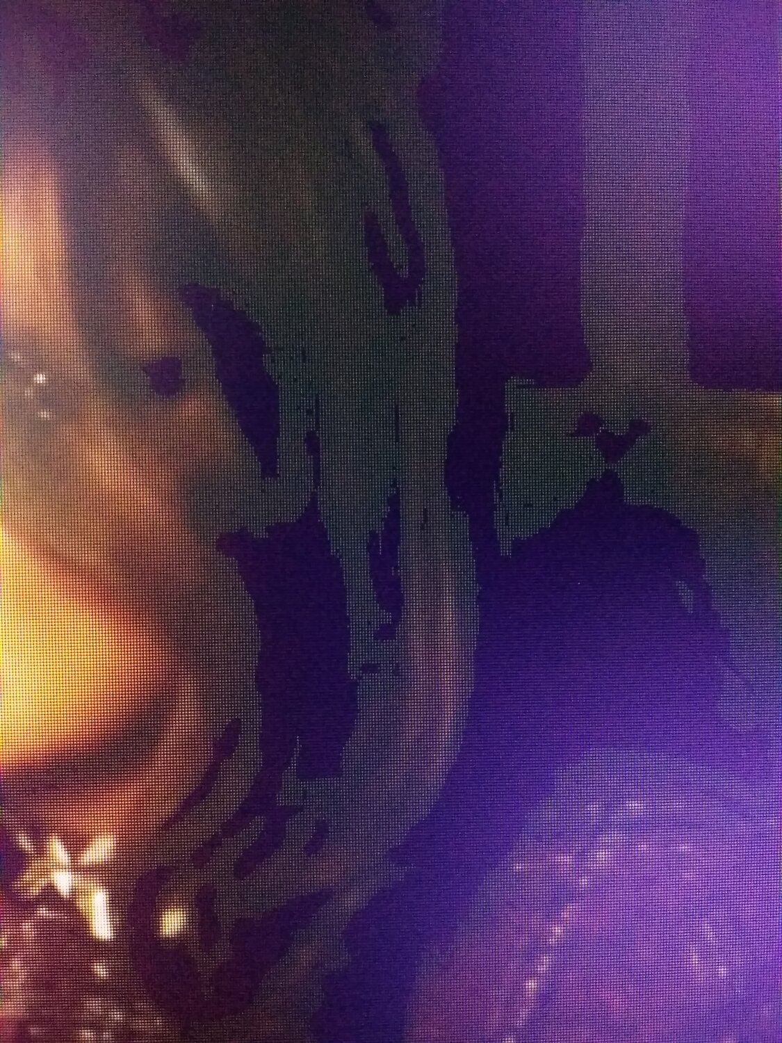

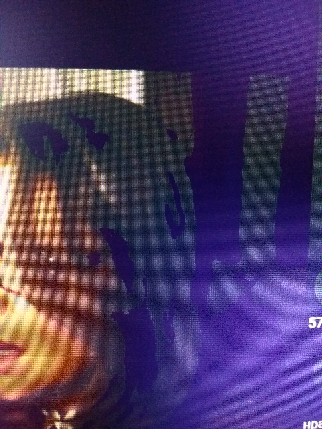

Здравствуйте.
Калибровал монитор LG IPS234 с помощью X-Rite i1 Display и i1Profiler последней версии.
Вот html отчет: Яндекс
После создания профиля глубокие тени стали сильно светлее.
Что я сделал не так?

А первые 2 картинки у вас CMYK? Если смик, то с каким профилем? Я такое видел на смиковских картинках, с каким то левым профилем, в тех местах где черный был 100% были такие угольно черные пятна, стоило сделать черный не 100 а 99% все приходило в норму.
ChiPmld
94
Это "фото-скрин" из кинофильма (плеер - Potplayer)

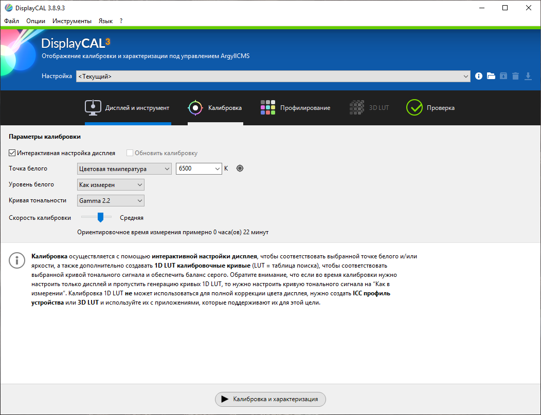

Вы ничего не сделали так, как надо. Коротко:
1) Напишите, что у вас за колориметр. Есть i1Display 2 (на мышку похож), а есть i1Display Pro/3/etc. в разных вариантах, первый прибор откровенно слабоват.
2) Забудьте про i1Profiler для мониторов, деинсталлируйте его, либо заблокируйте LOGO Kommunikations CalibrationLoader в Автозагрузке. Ставьте бесплатный DisplayCAL с официального сайта, меняйте в нём движок на свежий с сайта ArgyllCMS и попытайтесь подгрузить коррекцию для вашего колориметра и вашего экрана из онлайн-базы. Если таковой нет, задайте из предлагаемого списка "бюджетные мониторы семейства AC, LG, Samsung" (спектральная, совместима только с i1Display Pro/etc.), либо задайте режим прибора LCD with LED / LCD White LED IPS.
3) Сбросьте монитор, задайте пользовательский пресет, яркость на максимум (полагаю, по яркости этот старик сильно сел), больше ничего не трогайте.
4) В DisplayCAL задайте во вкладке Калибровка цветовую температуру 6500K, кривую тональности Gamma 2.2, среднюю скорость калибровки, количество плашек во вкладке Профилирование - 34 для работы с популярным софтом типа ACDSee (лучше в вашем случае так не делать), 1148 для работы с серьёзными редакторами. Запускайте процесс, тюнинг белой точки, который предложит программа, не делайте.
5) Когда профиль будет готов, запустите Расширенный тест во вкладке Проверка. Такой тест вы видите у наиболее адекватных обзорщиков в Интернете. Далее в ряде программ нужно включить работу с профилем экрана. Для просмотрщика Виндоуз надо задать профиль экрана в 3-й вкладе Управления цветом в старой Панели управления (отсортируйте по мелким значкам).
6) Посмотрите типовые тестовые картинки sRGB. Если вам кажется, что скинтон слишком красный/зелёный/тёплый/серый, тогда переключайтесь с температуры 6500К на xy-координаты, далее метод подбора, для которого можно использовать самый быстрый вариант калибровки и 175 патчей при профилировании. Отмечу, что после первого профилирования в xy-координатнике будут RGB-значения нового белого, от которых вам надо плясать, запишите их.
7) Если после установки DisplayCAL, его запуска и закрытия, в трее (мелкие иконки на панели) иконка - кольцевая стрелка не стала радужной, нужно разбираться, в чём дело. Ко всему прочему может потребоваться установка свежих дров на видеокарту и обязательно запуск настроечного окошка с прохождением всяких типовых "океев".

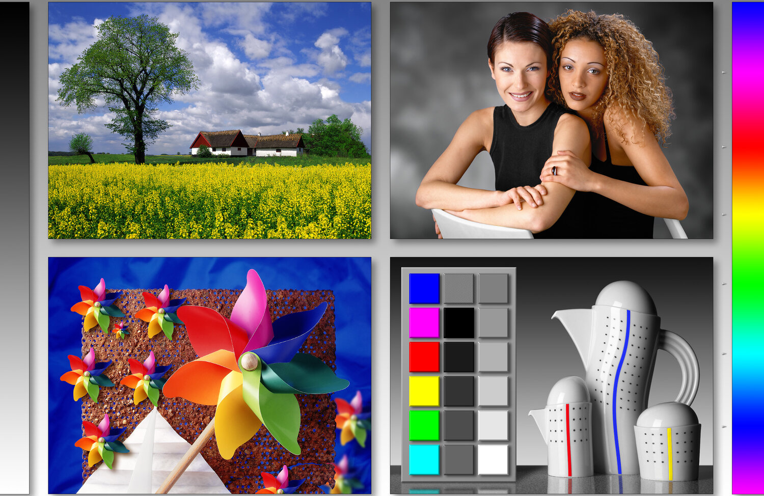

Касательно того, что цвет по экрану проверять нельзя: с некоторыми вполне понятными оговорками можно и нужно.
Касательно старых колориметров: проблема в основном касается старых спайдеров, тестировал один - врал именно в тенях, не мог промерить глубоко тёмные. У i1Display 2 есть другая проблема - измерение зависит от поляризации, которая есть у всех LCD.
Подробнее для новичка слишком сложно будет.

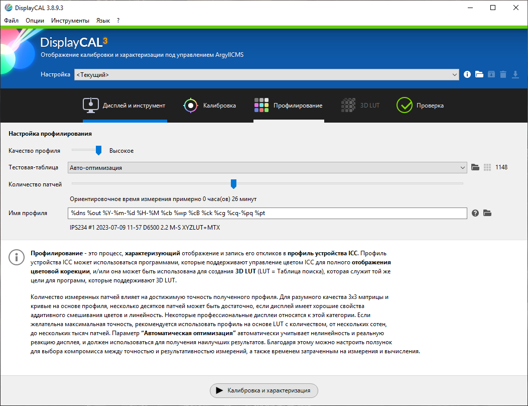

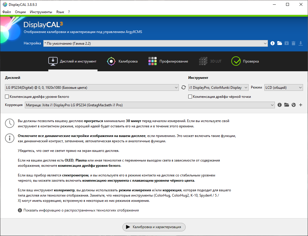

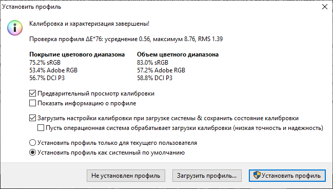

Здравствуйте. Мой колориметр - i1Display Pro.
Сделал всё в точности по вашей инструкции. Только что на шаге определения точки белого настройки монитора я оставил без изменений, так как по предложенным прогой параметрам мои канделлы уменьшались.
А так, визуально, сравнивая с i1-профилем, особо разницы не увидел: "глубокий черный всё также светлее.
Забыл сказать, что на предыдущем профиле красный у меня был "вырви глаз" (очень насыщенный), так, собственно, он и остался. Пытался сфоткать экран, но на фото этого не видно (
Прикладываю крины и отчёты. Жду конструктивной критики.
Проблемный красный виден в тесте. Коррекцию для колориметра посмотрите всё-таки спектрального типа, но тут уже лучше сравнивать два разных профиля, сделанных с разными коррекциями, т.к. обе они для вашего поработавшего экземпляра монитора и, скорее всего, не очень свежего колориметра не совсем верные. Температуру ставьте 6500К, т.к. отталкиваться от родной температуры гиперкривого экрана глупо. Когда сможете настроить +/- 6500К, пойдёте дальше.
Теперь главное. Очень похоже на то, что у вас на компе работают какие-то динамические улучшайзеры. Первое - проверьте, не включён ли в мониторе DCR - динамический контраст. А далее думайте, что ещё может динамически менять картинку на экране. Возможно, такая же дрянь включена в видюхе. Точно отключите везде HDR. Вдруг где работает динамическая яркость. Во всяких ноутах Asus и некоторых иных марок очень любят "типа профессиональные программные надстройки", это лучше сразу вычищать со всем причетом. А когда нельзя (положим, вычищается только вместе с оптимизаторами батареи в ноуте), приходится разбираться, что там надо отключить в приложении и как добиться отсутствия его влияния на работу экрана. Отключите всякие режимы экономии и сна в отношении экрана. И, конечно, поставьте статический чёрный фон на рабочем столе. У вас, похоже, в фоне ролик крутится, и это может переводить экран в режим отображения видео с DCR. Не говоря о том, что нельзя калибровать экран, 90% которого светится интенсивной маджентой, т.к. есть внутренние переотражения. Кстати, и внешнее изменение яркости на время калибровки следует минимизировать, хотя бы не щёлкать выключателями, не стрелять вспышкой и не смотреть одновременно кино на большом телике.
Ожидаем новую итерацию.
