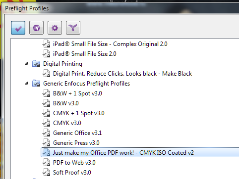

А это все чем-то принципиально лучше чем, например, PitStop?
Реакции: kuterma2
zollinger
553
168
Хотя, конечно, лучше в том смысле, что PitStop не нужен, а Acrobat'овский префлайт есть уже из коробки
sasa
2 011
827
Автоматический перевод с немецкого:
Хотя Adobe Acrobat не так силен, как другие инструменты для работы с PDF (Callas pdfToolbox, Enfocus PitStop Pro), в некоторых областях (например, нет преобразования цвета с профилями DeviceLink, опций для создания отступов), нам все же удалось создать удобное решение для самых важных задач по преобразованию PDF-файлов из офисных программ с помощью исправлений, доступных сегодня в Acrobat DC.
К сожалению, в Acrobat Preflight есть некоторые ограничения (например, некоторые исправления можно выполнить только один раз за прогон коррекции и н е л ь з я повлиять на порядок их выполнения). Поэтому исправления для файлов Office п р и ш л о с ь разделить на два профиля префлайт (ЧАСТЬ 1 и ЧАСТЬ 2), которые должны быть выполнены один за другим (в правильном порядке!). (Автоматизация с помощью действий Acrobat или
предполетных дроплетов невозможна, поскольку при этом невозможно настроить переменные.)
