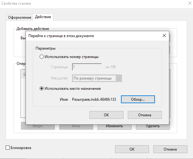

Доброго дня, уважаемые коллеги! При создании интерактивного pdf возникла проблема с автоматическим содержанием. При открытии файла pdf пользователь может назначить свой масштаб просмотра документа и дальше без изменений просматривать так документ, однако при переходе по гиперссылке из содержания масштаб страницы подгоняется под размер экрана.
При этом при переходе по другим гиперссылкам (которые я вручную проставляла в документе) масштаб документа не меняется.
Настроек гиперссылок содержания в InDesigne найти не удалось. Adobe Acrobate также не позволяет исправить настройку гиперссылки.
Возможно ли решить данную проблему?

Благодарю за ответ! Но как понимаю, там советуют исправлять ссылки вручную или использовать скрипт, но в созданном файле даже ручное исправление настроек масштаба невозможно.
Второй совет видимо касается проставления гиперссылок в акробате, что не подходит в силу того, что я работаю в индизайне.
