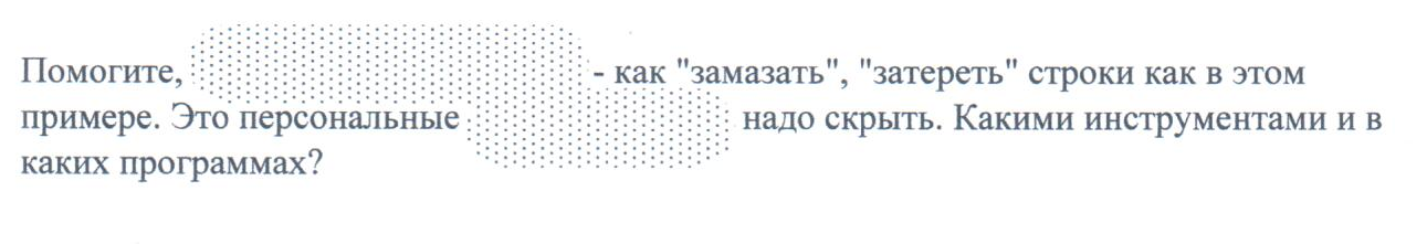

Как это делали?
Lucky1978
348
127
А просто кистью выделение нарисовать на отдельном слое и потом залить текстурой выделенное?
756
644
Нижний слой под документом - текстура из растровых точек. На слое с текстом нужные строки удаляют инструментом "Ластик". Потом слои сливают в один. Вот вам скругление.

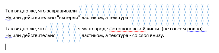

Инструментом "Прямоугольная область" с растушевкой 15 пикселов для скругления углов выделила нужную строку. Попробую подобрать текстуру и залить эту область.

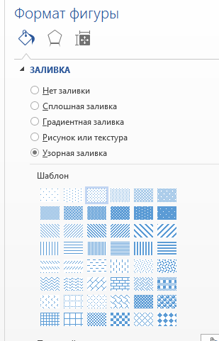

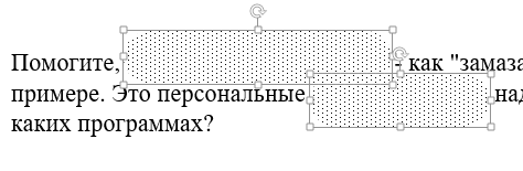

Просто в ворде полилинией нарисовать любую фигуру, щёлкая по произвольной области, закрасить точками и убрать обводку.

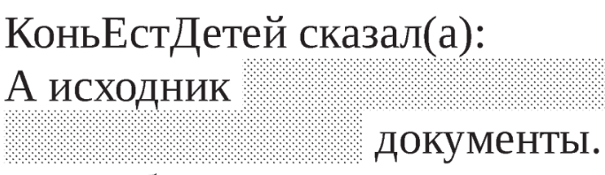

Так видно же, что закрашивали чем-то вроде фотошоповской кисти. (не совсем ровно)
Ну или действительно "вытерли" ластиком, а текстура - со слоя внизу.

Инструментом "Прямоугольная область" выделила нужную строку. Определила узор и залила эту область. Результат устроил! Всем большое спасибо за участие!
