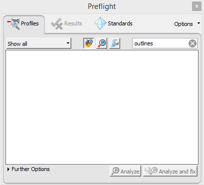

5. Указываем действие "До печатная подготовка", в настройках выбираем
Convert fonts to outlines и обязательно снимаем галочку Run ... (в верху диалогового окна)
6. Указываем папку из в которой лежат файлы
7. Запускаем действие и ждем :)

Есть более простой вариант.
Тема про плагин Pitstop и запуск любого его Action (не путать с акробатовскими), а у вас акробатовские собственные Action и Preflight и почему то именно и исключительно кривление шрифтов. Относительно вопроса топика это вообще не вариант.
