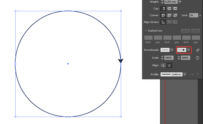

А как собственно увидеть направление контура в AI? как в Кореле?
