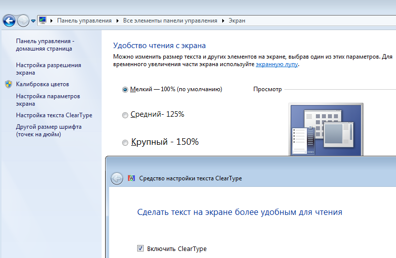

А поясните для тех кто в танке где отключаем ClearType?
Реакции: mihas

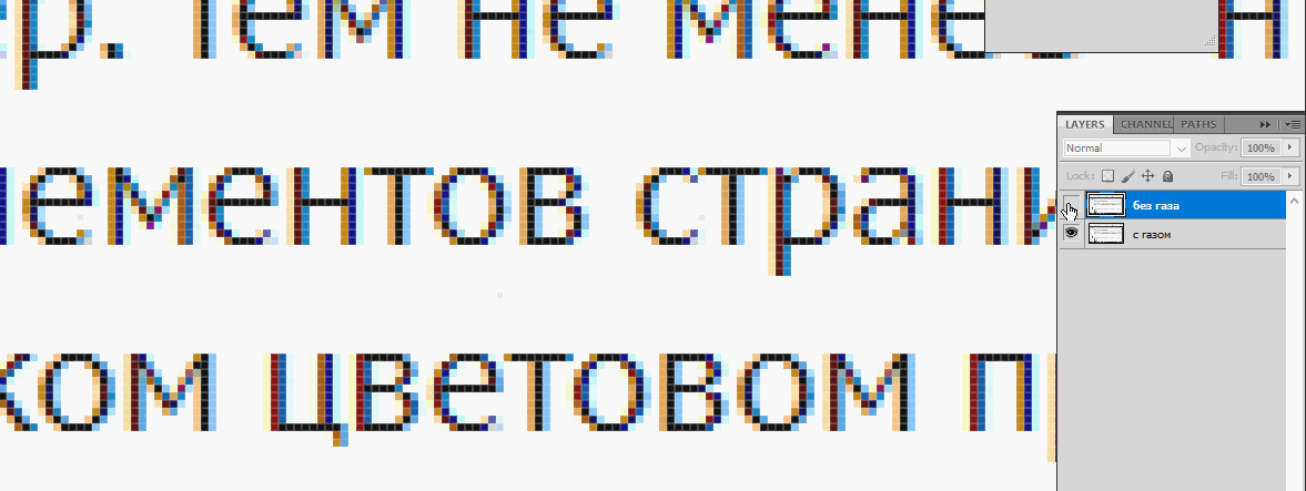

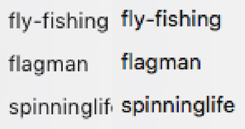

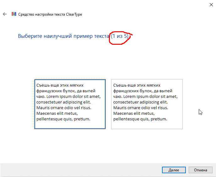

8 840
Посмотрел на текст с Clear Type и без него по каналам и с большим увеличением. Не заметил каких-то особых преимуществ у сектантского подхода. Win10 кстати не дает вот так просто тыцнуть галочку. Там еще с десяток разных окошек а как вам более комфортно смотреть на такой шрифт.
8 840
ну так примерно десяток экранов чтобы получить "а фиг его знает"
8 840
для чистоты эксперимента отключил сторонний скриншотер (Lightshot)
уже покажите что именно улучшает шаманство с Cleartype
Реакции: mihas и Skvoznyak

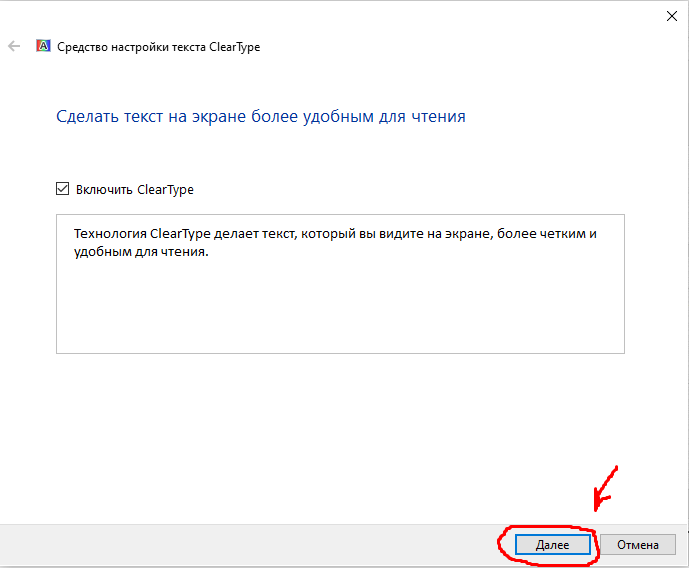

8 840
Тогда наверное стоит уточнить версию виндовс да и модель видеокарты/монитора на которых такой трюк прокатывает. На win10 у меня простое отключение галочки артефакты не убирает (см. пример выше) Наверное надо тыкать в экраны с примерами текста и вдумчиво подбирать если/когда оно станет черным. Но это немножко долго.

8 840
То есть cleartype надо отключать в браузере если хочется скриншот оттуда?

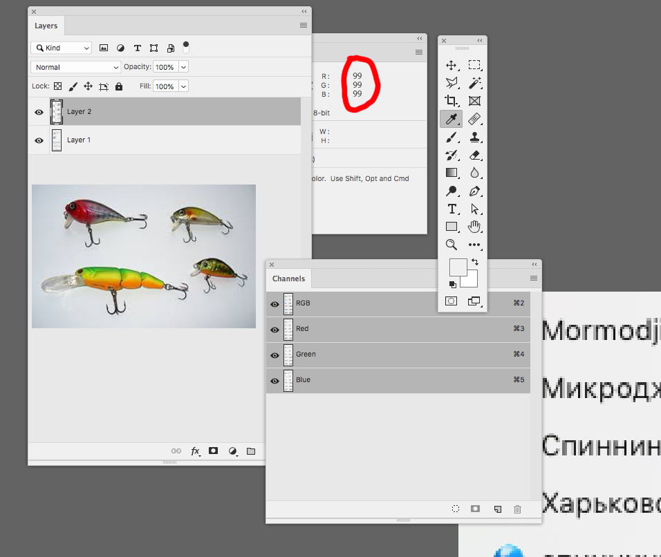

8 840
О, наконец заметил на что влияет волшебная кнопка. В окне фотошопа меняется отображение верхней строчки меню. Все остальное остается прежним.
