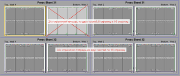

Добрый день. Спуск делаю для книги 1016 страниц. Размер А4, на А1 раскладывается по 16 страниц. Тетради нужны по 32 страницы. Получается 31 тетрадь полная и одна тетрадь 24 стр. Делаю спуск по 2 рулона (Web) в тетради (каждый по 16 стр). Вопрос: как создать схему для 24 страничной тетради так, чтобы первый рулон был со своим оборотом? Причем чтобы можно было к нему применить отдельную форму с чужим оборотом, то есть чтобы не было оборота. Ну а второй спуск в тетради был обычный. Надеюсь понятно объяснил.

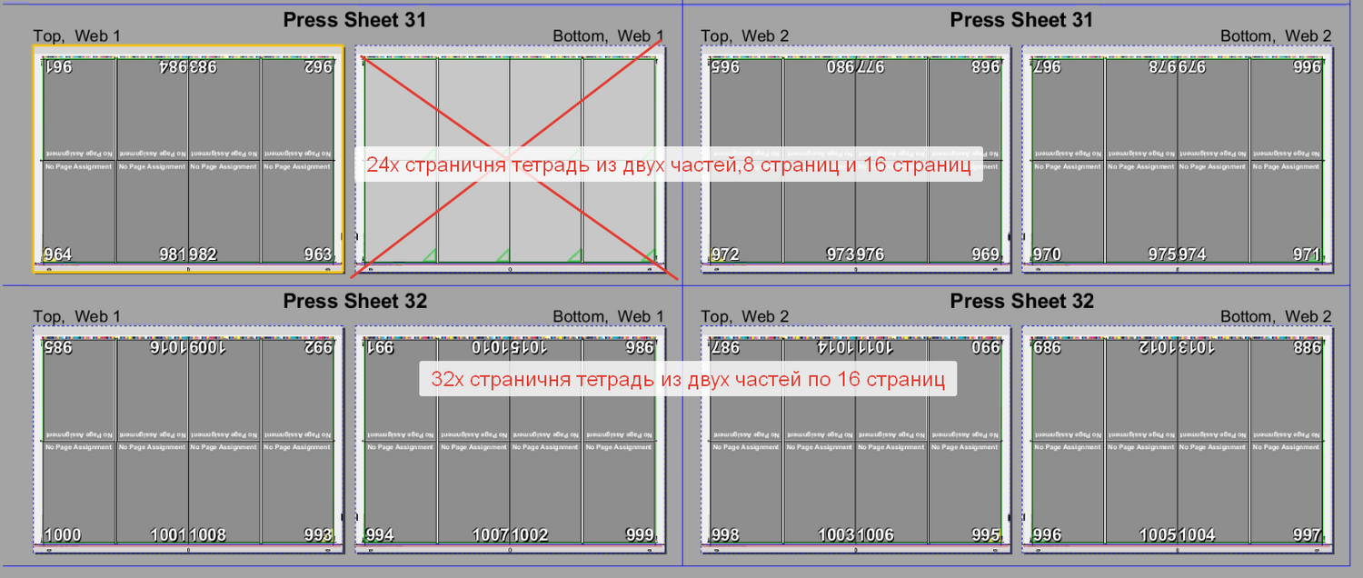

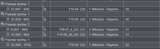

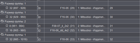

Здравствуйте. Попробовал но не получилось. Точнее получилось но не совсем то. С тетрадями в 16 страниц получается нормально, но у меня же 32 страничные тетради из двух web. Попробую проиллюстрировать. Хотелось бы так как на первой картинке но чтобы первая тетрадь в этом Web была без оборота и чтобы к ней можно было применить форму Work-and-turn, чтобы в информации автоматически появилась надпись (печать со своим оборотом) как у меня настроено для таких форм. Но когда я применяю эту форму происходит то что на второй картинке. У меня схема на 31 тетрадь F16-06 (Web Press 2 Webs) и одна схемаF16-06 Full Half (Web Press 2 Webs). Я недавно перешел с Preps на Signa. Там было по другому, и там это можно реализовать. Я уверен что и тут можно но не могу понять как. Чувствую ответ на поверхности но не могу уловить. У меня могут быть схему где много 16 страничных тетрадей и одна 12 страничная тетрадь (4 со своим и 8 с чужим). Мне надо понять как это настроить. Помогите пожалуйста.

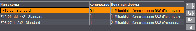

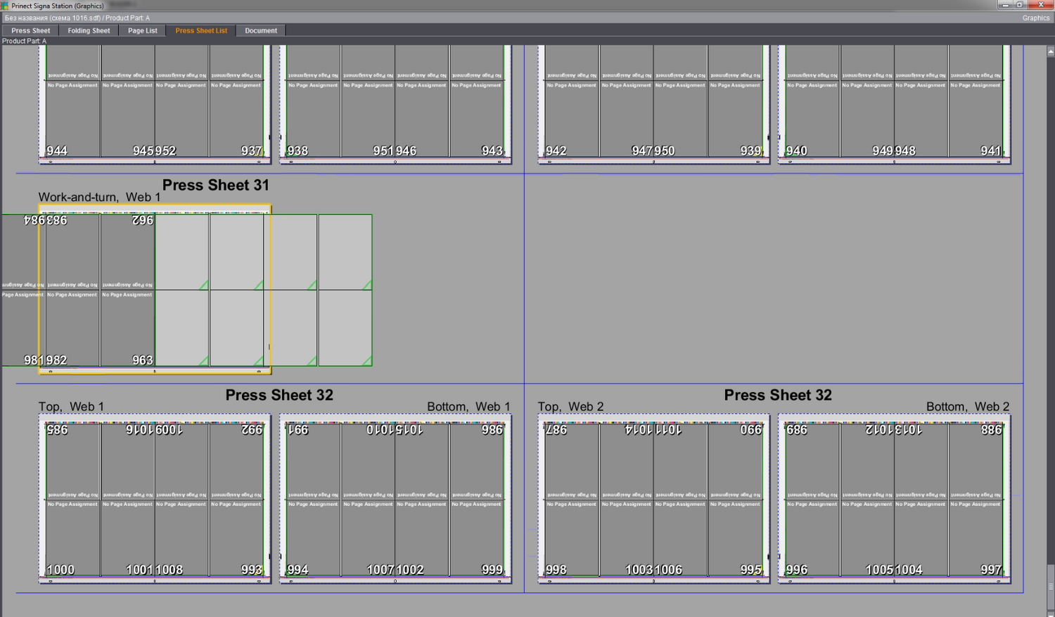

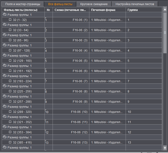

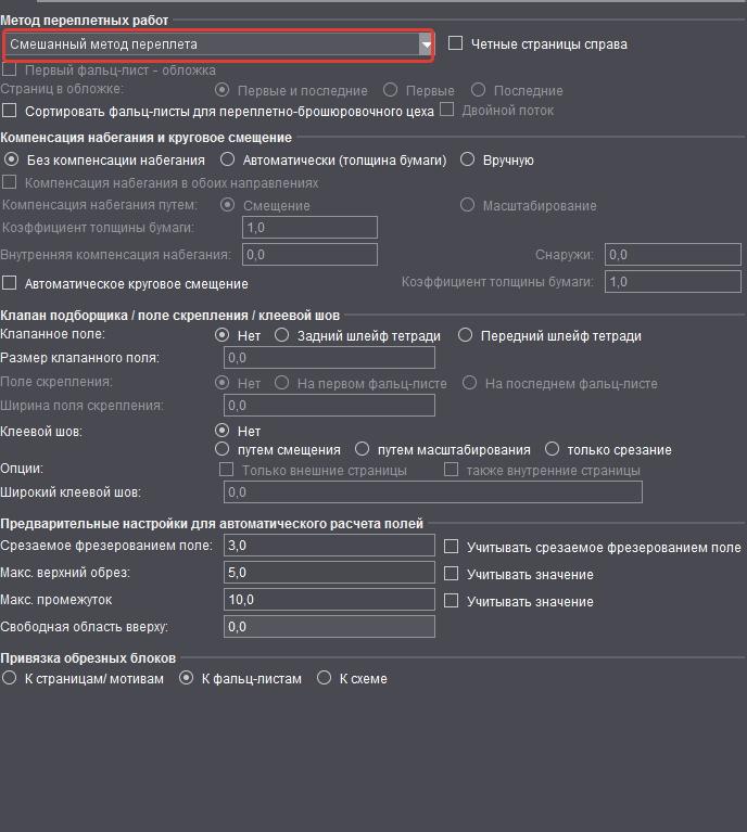

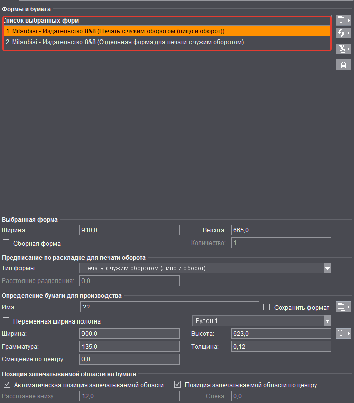

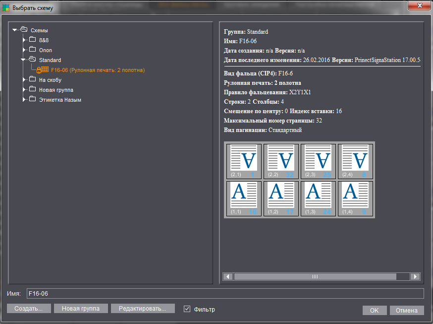

Ура, разобрался! Оказалось я не там копал. Во первых нужно выбрать тип брошюровки "Смешанный метод переплета", во вторых так же делаем две формы, одну с чужим одну со своим, в третьих загружаем три схемы, 32 страницы (два рулона), 16 страниц и 8 (2х2). Полуцчается у нас как бы внакидку вначале. Поэтому надо фальц-листы разбить на группы, получаются 32 страничные группы. лист 8ми и 16 страничный вручную объединяем в группу и двигаем куда вам нужно, мне нужно было чтобы эта группа была предпоследней. И все получилось, и даже корешковая метка нумеруется правильно, с 1 по 32 тетрадь. Красота! Если непонятно пояснил, пишите вопросы, постараюсь объяснить. Всем добра!
