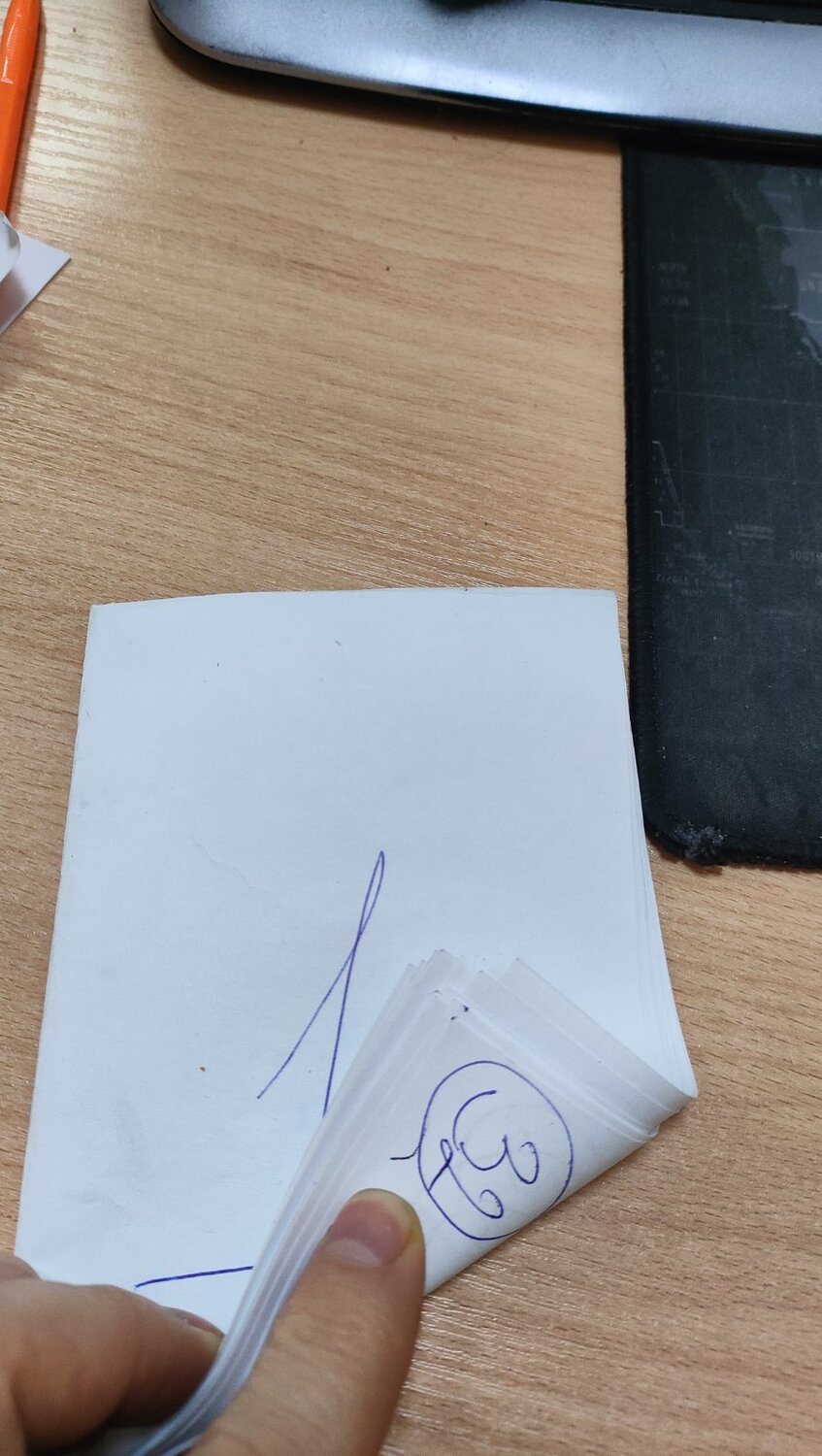

спасибо за внимание, но у Вас или у меня открылся так, если говорить про нумерацию... первый лист лицо 1*32, 4*29, а мне нужно что бы было 1*32, 16*17... задача такая, печатаем, потом листы разделяют по стопкам по 4 листа, эти 4 листа складывают пополам, еще пополам и получается тетрадь в 32 полосы, потом её (тетрадь) просто подрезают сначала сверху-снизу, а после сшивки общий рез... как то так.
Вы не понимаете как это сделать в принципе или не понимаете как номера страниц проставить на шаблоне, чтобы после сгиба как вами описано (вроде же как 4 листа должны складываться в 2 фальца по одному, потом вкладываться один в другой, у Вас серьезно получается свернуть 4 листа сразу?) в итоге была правильная нумерация полос?

Вы не понимаете как это сделать в принципе или не понимаете как номера страниц проставить на шаблоне, чтобы после сгиба как вами описано (вроде же как 4 листа должны складываться в 2 фальца по одному, потом вкладываться один в другой, у Вас серьезно получается свернуть 4 листа сразу?)?
да, не понимаю как страницы расставлять как мне нужно, вот нужно мне вот так вот, а потом по другому, как это делать. И уж коли вы мне отвечаете, скажите, пожалуйста, можно ли в препсе макет заолнить под страничку (шаблон), пусть не пропорционально, вот просто подогнать под шаблон, даже если растянуто или вытянуто получится. В Индизайне есть такая функция "заполнить фрейм" а в препсе? Если да, то как это делать?

Возьмите 4 листа бумаги, сверните как сворачиваете, пронумеруйте страницы ручкой, разверните и повторите на шаблоне препса на 32 полосы. У вас же на фото вы так и делаете, в чем загвоздка-то?
