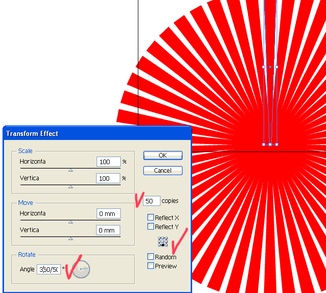

Да куча способов.
1\ Берешь star tool и тянешь нажимая на клавишу "стрелка вверх". Потом обрезаешь этой звездой прямоугольник.
2\ Или делаешь бленд между фигурами и заменяешь ему spine на круг
3\ Или делаешь фигуру и effect > transform > вбиваешь в поле angle формулу 360/"количество лучей", а поле copies "количество лучей". После этого ты можеш менять фигуру по вкусу, а все копии по кругу будут меняться вместе с ней.
4\ Еще можно через Alt-Rotate + copies
