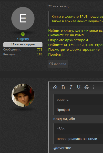

Найдите книгу, где в читалке все нормально (как вам надо).
Скачайте ее на комп.
Откройте архиватором.
Найдите XHTML- или HTML страницу.
Посмотрите форматирование.
Профит!
Вряд ли, ибо
переопределяются стили
@override

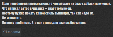

Если переопределяются стили, то что мешает их сразу добавить нужные.
Что написал автор в читалке -- знает только он.
Поэтому нужно понять какой стиль выглядит, так как надо ТС.
Им и описать.
Не вижу проблемы. Это как стили для разных браузеров.

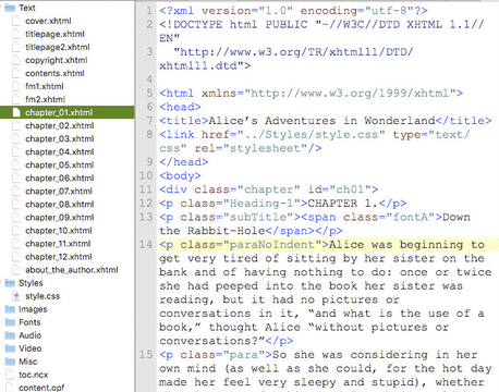

Это хорошая идея, попробую.
Сейчас открыл книгу epub.
Там стиль назначается не в самом теге, а через класс.
<p  class="chapter_title" id="hum0001250">Losing Track of Time</p>
.chapter_title{
text-align: center;
Не нашел в книге абзацев, где стиль назначался бы напрямую.
Да и в примерах на сайте Сигила тоже все через классы:

В Сигиле не используют прямые стили тэгов, а через классы работают (такой формт нужен EPUB). Но я все равно не туда смотрю.
у ТС просто проигнорировался стиль тэга выравнивание по центру. Если ТС сделает через класс и все получится, это все равно ничего не значит и я не с той стороны смотрю.'%)'
