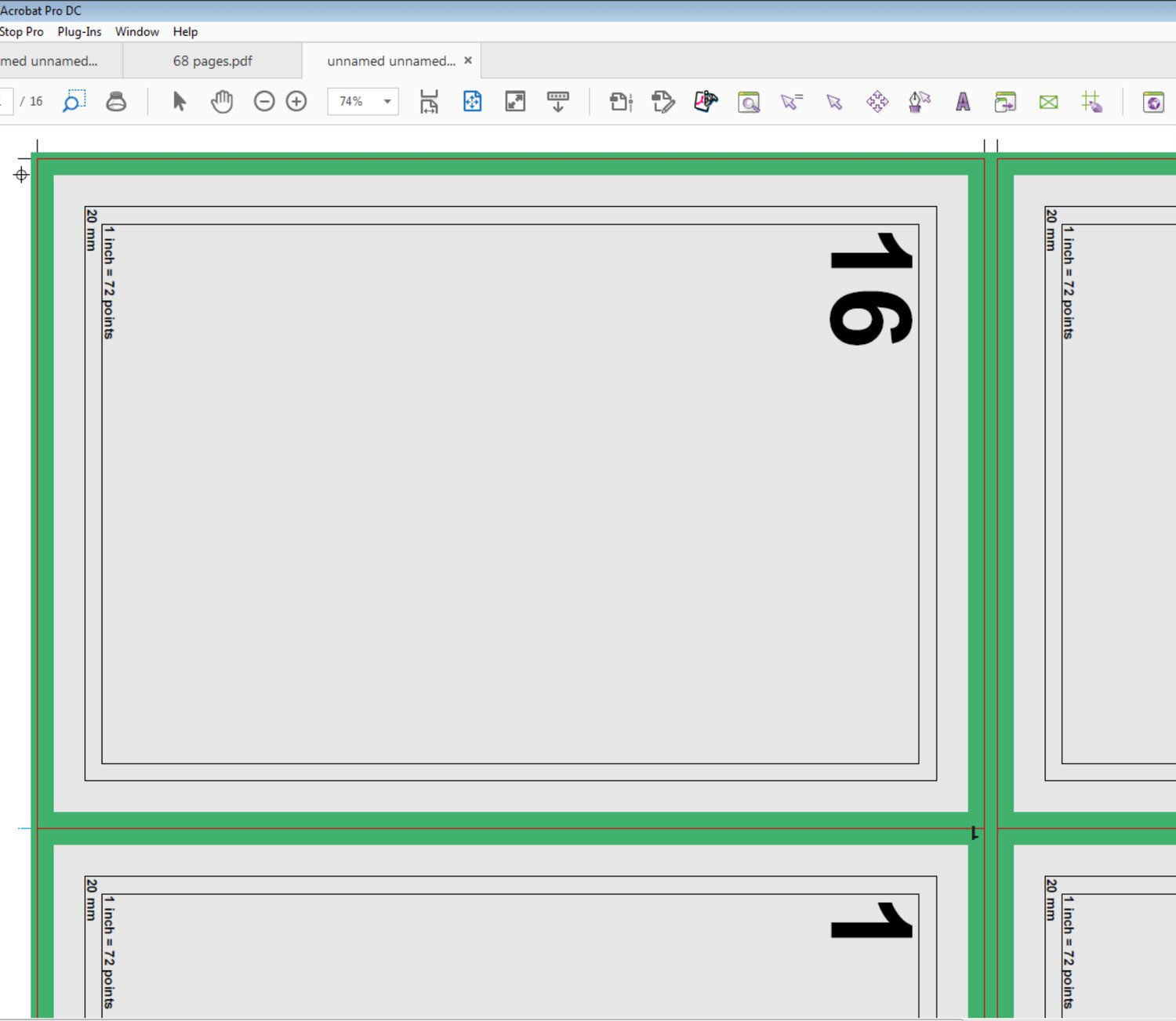

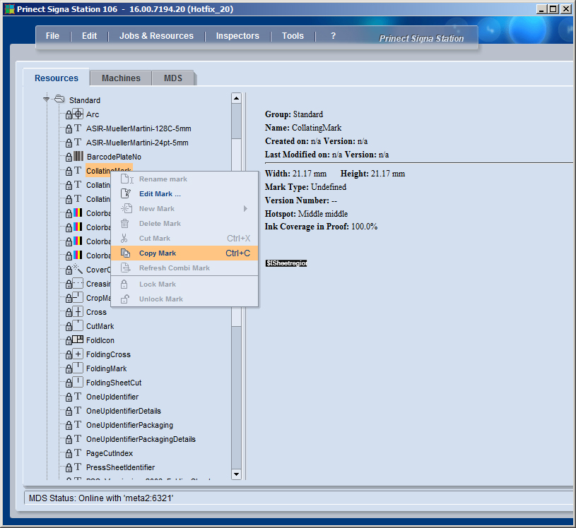

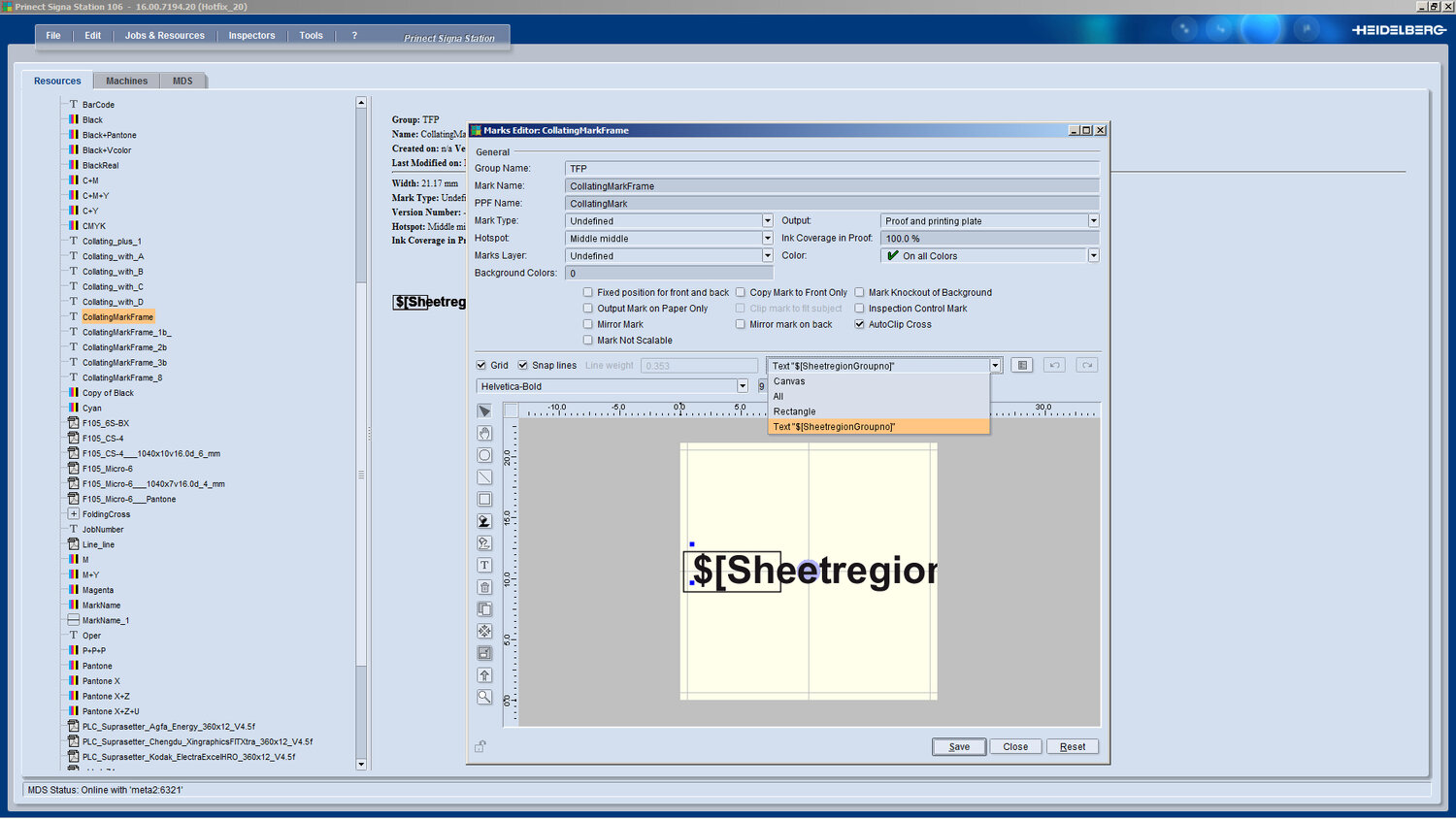

Нужно сначала создать нужную марку. Для этого: скопировать стандартную CollatingMark, по правой клавише открыть ее в Edit Mark, задать шрифту fill 100%, прямоугольник удалить.
Потом включить CollatingMark в Marks и заменить марку по умолчанию на новую
Результат:

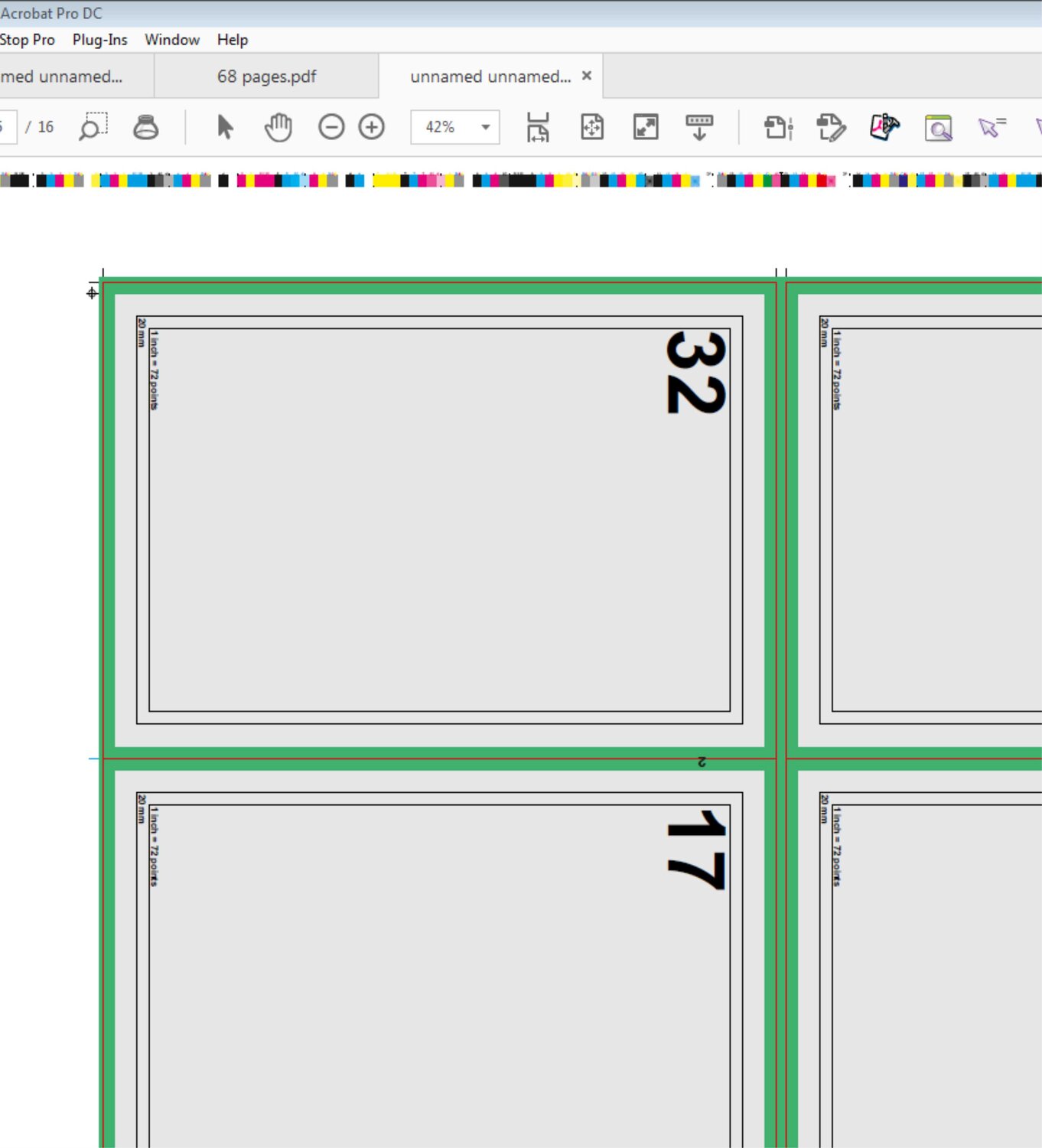

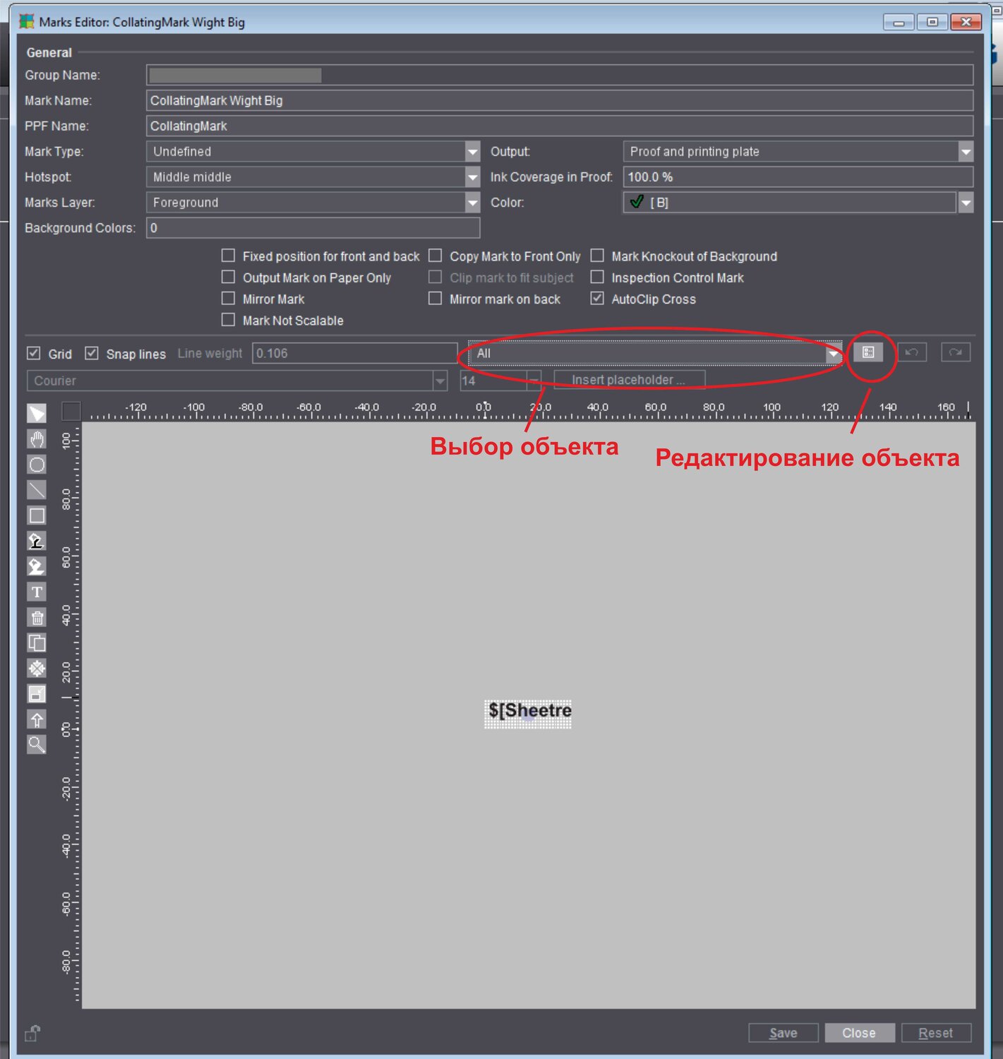

Делаете копию стандартной метки в свой набор меток. Называете другим именем, чтобы не путаться, и дальше внутри шаманите по своему хотелкам. Мне например нужна была метка без черного прямоугольника, а только рамка и цифра.
