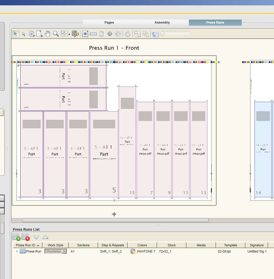

Как в 8 или 6 препсе центровать спуски на, которых разные форматы?

вот допустим есть такой спуск
    151.1 КБ · Просм.: 805
Выделить всё, подвигать мышью до прилипания к центру или циферьками.

Нажать на лист (stock) потом ctrl+c потом ctrl+v. Магия.
