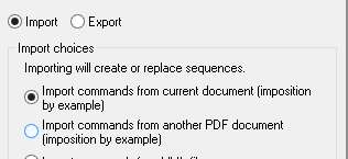

Из готового документа, обработанного импозингом, делаем "Import commands from document (imposition by example)".

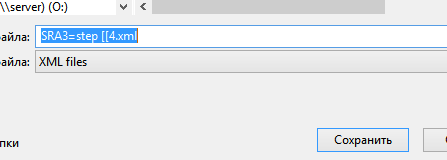

Из полученного sequence удаляем ненужные команды, если нужны все не, потом "Export only the selected item".
Получаем файлик
