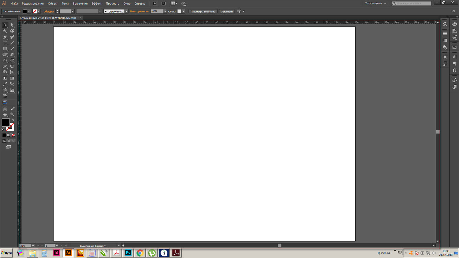

Загадочна логика иллюстратора и неисповедимы пути индусов его писавших.
Он вставляет объект из клипбоарда, в центр рабочей области.
Сдвинете положение артбоарда на экране, он снова встанет в то же место относительно центра рабочей области, но уже в другом относительно артбоарда. Надо заметить, что размер этой области, а следовательно и её центр - будут меняться, при прикреплении палитр, например справа.
Может где это и можно изменить, но пока не нашел. Могу порекомендовать только Ctrl+0, и палитры лишний раз не дёргать.
