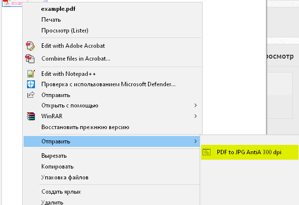

Ставите GhostScript. Создаете в папке c:\Program Files\gs\gsХ.Х.Х\bin\ файл с расширением .cmd и примерно таким содержимымтипа правой кнопкой
gswin64c -sOverprint=simulate -sDEVICE=jpeg -r300 -o %~f1-%%02d.jpg -f %1
Спасибо, добрый человек. кажется то, что надо. Буду пробовать!Ставите GhostScript. Создаете в папке c:\Program Files\gs\gsХ.Х.Х\bin\ файл с расширением .cmd и примерно таким содержимым
создаете для него ярлык, копируете ярлык в папку c:\Users\%USER NAME%\AppData\Roaming\Microsoft\Windows\SendTo\ и переименовываете, допустим, в "PDF to JPG AntiA 300 dpi.lnk".Код:gswin64c -sOverprint=simulate -sDEVICE=jpeg -r300 -o %~f1-%%02d.jpg -f %1
