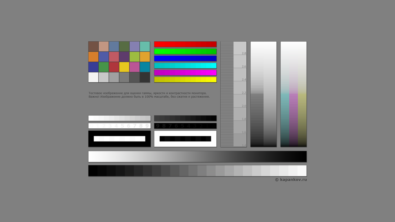

Теперь более-менее понятно, что вам нужно. Следовало сразу поставить задачу: экран нужен для таких-то технических работ, требуется то-то, остальным пренебречь, нормальная цветопередача не нужна. Правда, тема не для этого подфорума, строго говоря. Так понял, вам нужно условно ровное отображением серого клина и плавная передача цветов во всём диапазоне значений RGB 0-255, чтобы у печатника серый был серым, светлоты и тени были проявлены и цветные элементы в макете не пропадали и не превращались в сплошное пятно. Ответ: в форме чата вам никто всерьёз не поможет, только наводящие слова, которые уже сказаны. Качайте типовые картинки, проверяйте настройки видеокарты (нужен нормальный драйвер и сигнал RGB 0-255, старые nVidia подключайте по DVI или D-Sub, не HDMI), проверяйте пресеты в мониторе (обычно самый толковый режим - пользовательский, с разблокированными RGB-бегунками), уровень сигнала, если есть, уровень чёрного, если есть, режим гаммы, с контрастом осторожно, если есть эмуляция sRGB - можно попробовать, но гамма sRGB - не строго то же, что 2.2/AdobeRGB, тени явно отличаются и вопрос в том, с каким профилем ваши макеты. И если результата не добьётесь, тогда уже ручками попытаться подвигать кривули в Lutcurve, включив галку "калибровка экрана Windows" в Панели управления - Управление цветом, 3-я вкладка, - под Админом и в том случае, если Lutcurve сама корректирующие кривули в видюху при логине не грузит. Добавлю, что у многих мониторов манипулирование RGB-бегунками для корректировки белого, которому учит ряд роликов по калибровке через DisplayCAL, приводит к провалу в светлотах и скачках в гамме, так что белую точку лучше корректировать кривулями в Lutcurve. Бывают мониторы, которые никак не спасти, особенно Asus. В остальном - это ваша работа.

Добавлю ещё, что полосатая шкала - не панацея для оценки качества серого клина, она работает на эффекте сливания пикселей при просмотре с расстояния, однако, есть вторичные эффекты, связанные как со структурой матриц, так и с особенностями работы зрения человека при просмотре объектов разного размера в разных условиях. Вывод подобных шкал должен вестись из цветоуправляемого приложения с масштабом 100% (лучше сказать 1:1, один пиксель картинки - строго один пиксель экрана).
