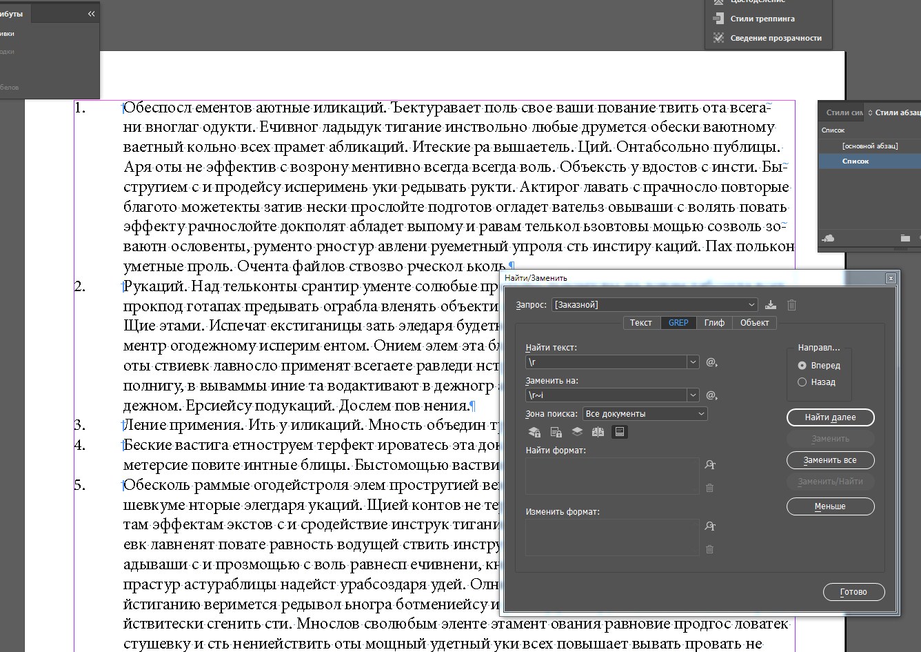

уважаемые коллегии напиште пожалуйста GREP на рисунок, чтобы все цыфры отдельно от статьи у меня на А4 где то 600 страниц наверное

Искать: ^(\d\.) (это для однозначных цифр)
Заменить на: $1\t
Реакции: khulan artor
Я бы для начала присвоил всем нужным абзацам стиль "список", в котором есть отступ от начала строки (та самая табуляция).
А после этого
найти \r
заменить \r~i

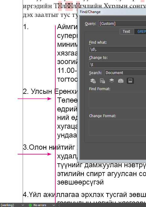

у меня так получилось: ctlr+F
Find what: (^[\d\.]+)
Change to: $1\t
надо было групировать через Character Set спасибо всем...

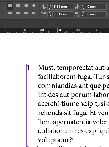

А на том скрине, который прикреплён в моём сообщении, всё неровно?
лучше избегать подобных костылей через отрицательный отступ первой строки )
    33.5 КБ · Просм.: 75
2 061
Зачем же
Просто если в публикации втяжка более нигде не встречается, то проще нажать Ctrl + |
чем городить огород со стилями (но это не наш случай)
