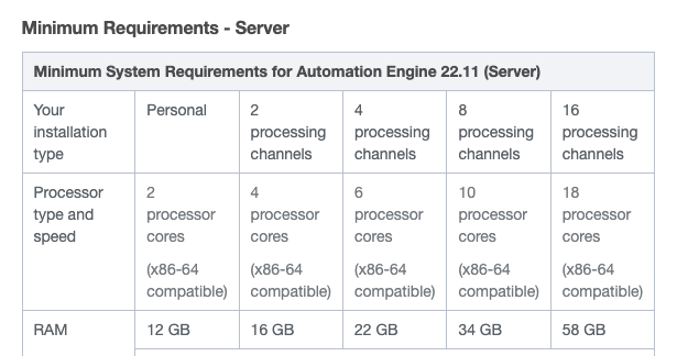

ACTPOHOM
2 980
1 133
по сути смотри картинку ниже

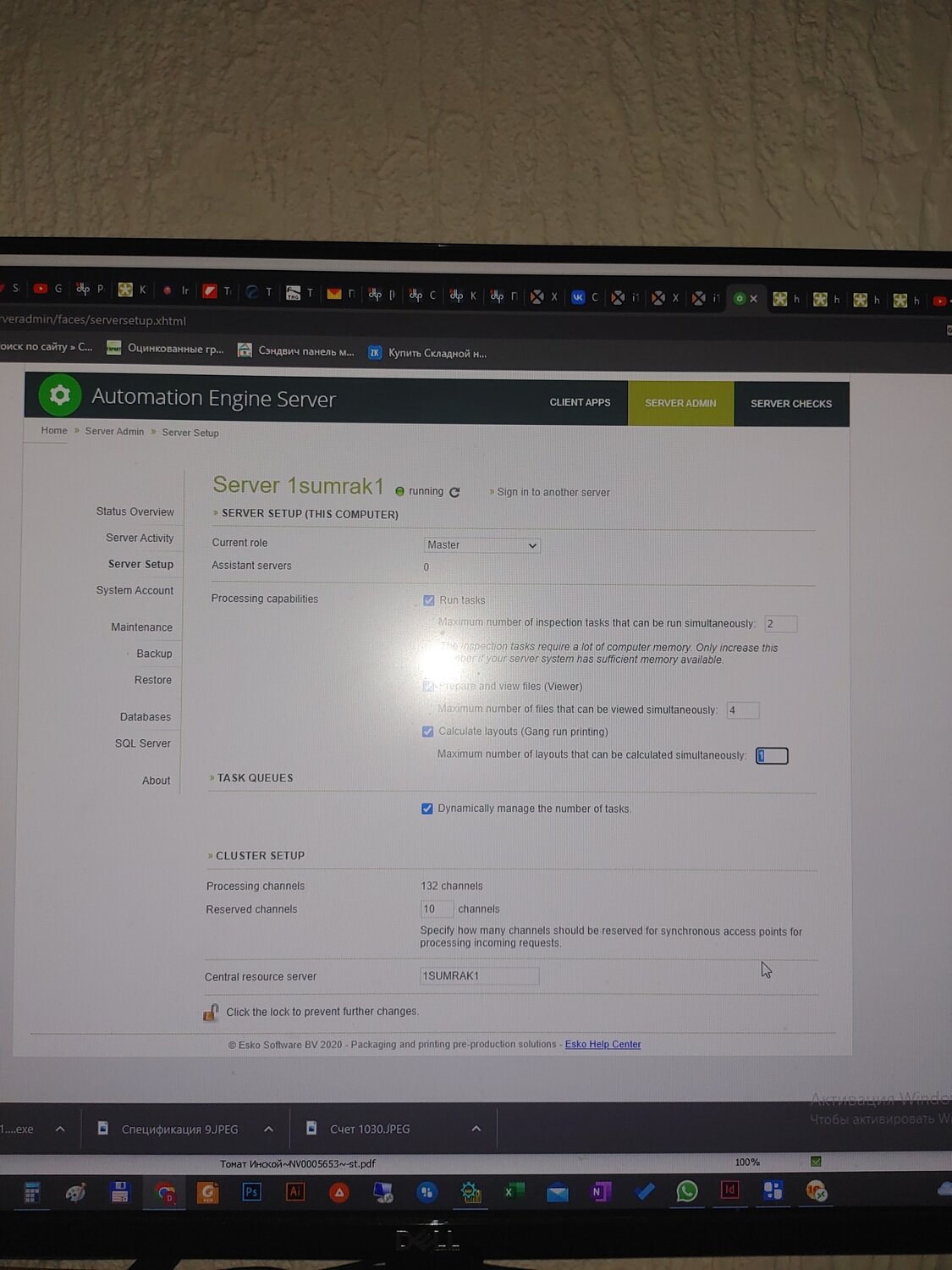

А какой смысл ставить виртуалки и на одну ае а на вторую ие? Что то дико жрет ресурсы? У меня на максимуме процы не загружены от слова вообще. Просто почему то все происходит медленно.
romyk
1 360
249
А настройки сервера esko покажите. Точнее, Processing Capabilities
ACTPOHOM
2 980
1 133
почему нормально ?
должно быть указано реальное количество каналов, под которые есть и память и процессоры.
зачем в резерв 10 каналов под access points ?
Поставь 8 каналов и 1 в резерв, больше врядли понадобится.
Dzianis
11
а то что у меня access points порядка ста-ста двадцати, это ничего?
