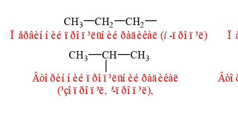

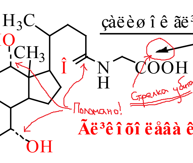

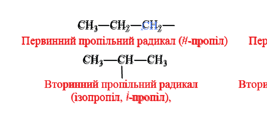

У меня нормально не вставляется, примеры в картинках:
1. - Вставляю с Ворда через буфер обмена в Илюстратор - двоит, иногда лини смещаются...
2. - Если открывать wmf прямо в Илюстраторе - не распознаёт шрифт, ломает прямые и почти везде ломает стрелки
3. и 3.1. - В Индизайне при любых раскладах не видит шрифт, иногда ломает стрелки и прямые (не всегда)
4. При конвертации с проводника (используется Distiller) - выходит смазаное pdf в низком разрешении хотя чётко выставлены настройки в 1200 dpi (для Ч/Б понижение до 300 dpi, для монохрома - до 1200 dpi)... Да что-там - любые png, и растровые tiff выводит при этом нормально!
5. А вот как скачут строки при выводе из ворда в pdf...

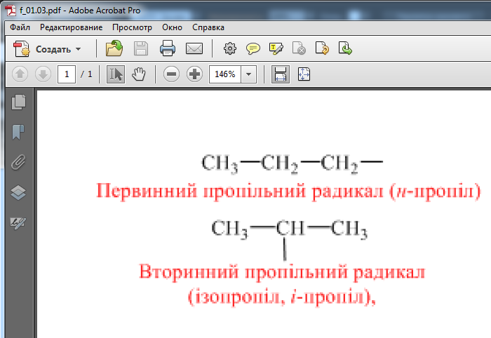

Да действительно сохраняет их отлично! Пример правильного пдф в f_18.43.pdf исходник cdx в f_18.43.rar. Но как то неправильно работает автоматизация. Нельзя выделить в проводнике несколько файлов и "Преобразовать их в PDF" - на каждом файле chemdraw открывает окно где предлагает сохранить файл как DDE Print Request.pdf - нужно ручками менять ему каждое имя файла. Причём происходит это всё очень медленно 1 файл/10-15 сек (За такое время у меня конвертится папка из 15-20 файлов .png с автоматическим присвоением pdf-у - имени оригинального файла).
И ещё - оказалось он сохраняет pdf не обрезая формата страницы заданного в настройках размера листа в ChemDraw - тоесть делает большой пустой pdf а саму формулу размещает где-то посередине...
Вобщем через ChemDraw как то не так немного, хотя саму картинку уже не кривит.
