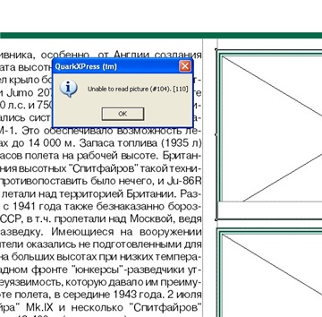

Кварк не может прочесть картинку.
При любых попутках разместить изображение выдает ошибку "Unable to read picture"/"Не может прочесть картинку".
Пересохраняла, меняла название файла, делала и из одной латиницы название, и разные форматы, и экзиты убирала. Не конкретное изображение, а все новые. До вчерашнего дня которые изображения - все спокойно размещает. А вот все новые категорически нет.

Из предположений какой-нить CMYK jpg или tiff с неподдерживаемым сжатием.

Не какая-то конкретная картинка, а любая со вчерашнего дня! Все подряд не вставляются. Те, что были созданы до вчера - спокойно публикуются.
Видимо все же что-то с Photoshop (версия CS6). Потому что обработала файлы на другом компе и они вставляются!

Ну так пришлите какую-нибудь картинку. Хотя бы просто создайте файл, нарисуйте кружок (квадратик, треугольничек, что захочется), сохраните, попробуйте вставить в Кварк, если не вставится, запакуйте в ZIP и выложите сюда.
Только перезагрузиться для начала попробуйте.
Вот вам с другими компрессиями для проверки гипотезы. ;)

Вы специально сохранили тифф с жипег компрессией?
Спасибо!!
Я всегда думала, что я тупа, но надеялась что не настолько)))) Про компрессию посмотреть и не сообразила.
Ребенок отвлек от работы (чтоб скрючело эту удаленку) и незаметила как случайно задела эту компрессию при сохранении. Так он автоматически все и сохранял...
