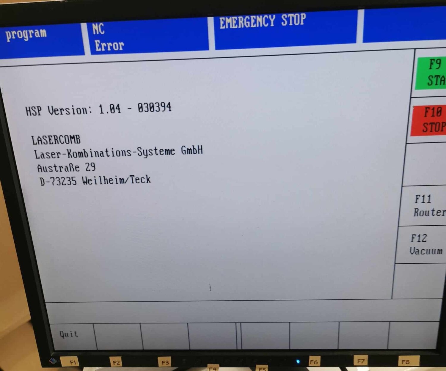

Нужна помощь может быть, у кого-то есть опыт под плоттер HSP lasercomb 1600-2900. На плоттере я хочу вырезать образец с картона.
При включении он показывает ошибку NC и emergency stop есть ли у кого-нибудь идеи, как решить эту проблему ? :)
Заранее благодарен.

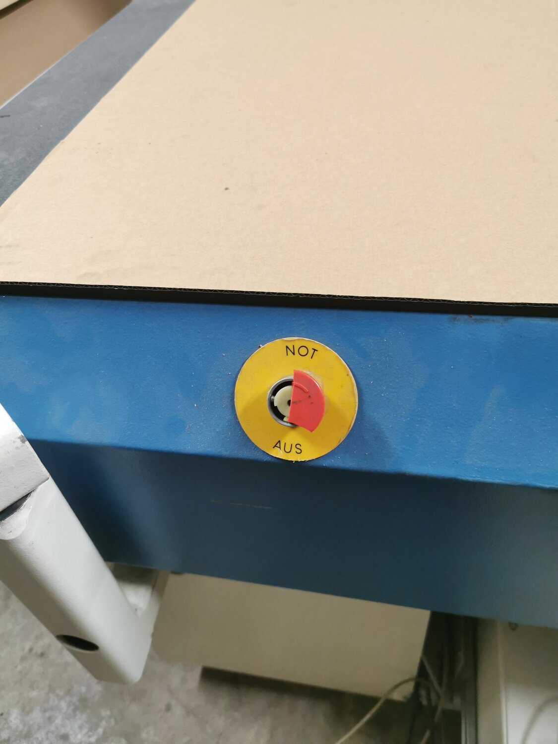

На самой машине есть кнопка аварийной остановки, я пробовал включать и выключать ее, но, похоже, проблема не в этом.

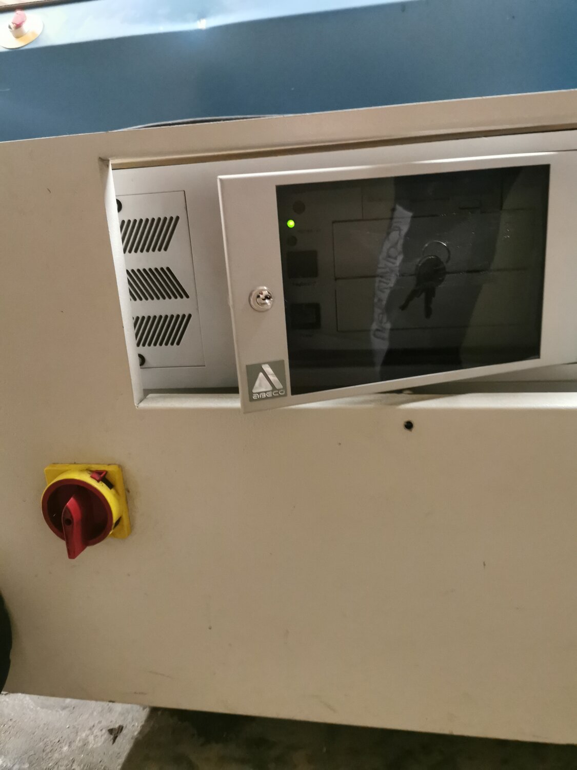

Сфотографируйте узел включения машины. Какие органы управления там имеются?

NC error - Not Connected?
emergency stop - нажат грибок или последний раз аварийно выключилась?
Mantas0000
Здравствуйте,
Сегодня я снова включил плоттер после выходных, и он не стал загружаться дальше, чем этот экран загрузки.
Аварийной ситуации не произошло, я купил его, и после того, как мы забрали его на наш склад, эти ошибки появились при включении машины.

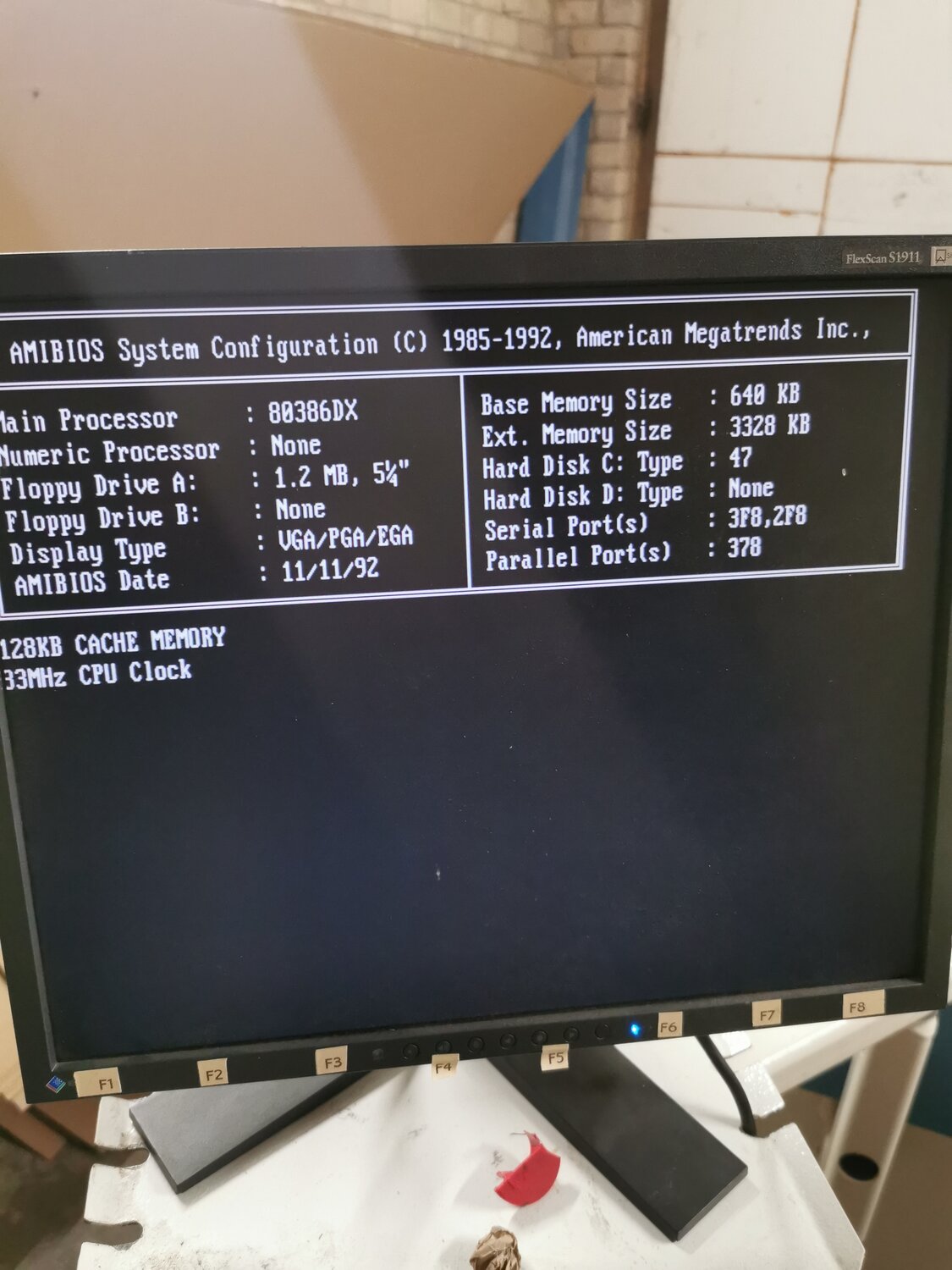

Операционка не грузится?
zollinger
553
168
Удивительно, что он вообще включается
828
528
Либо батарейка села и он забыл как загружаться, либо пылесосить пора. Если столько лет прожил, то уже никогда не сломается )))
7 743
386DX это уже тридцать компу, чудо что вообще работает...
Начать похоже стоит с жесткого диска, причем он с интерфейсом IDE.
Побольше.
Мой первый Пентиум-60 был в 1993 году.
386, кажется, кончились чуть раньше. Хотя, если он в комплекте с плоттером шел...
От проблемы деградации компонентов (за такой срок и медные провода сгниют, не только кондёры) никак не спасёт то, что это "принтер" а не комп.
zollinger
553
168
В какой-то мере соглашусь. В принципе, там нагрузки-то никакой. Стоит там стандартная какая-то материнка с какой-то платой расширения. А может и вовсе по ком- или лпт-порту гоняет
zollinger
553
168
И вот это тоже абсолютно верно. Поэтому я и удивляюсь, что оно вообще пытается включится. Конденсаторы, как минимум, умереть должны были
828
528
Диск мог устать, но пока не пропылесосишь, выводы делать рано))
