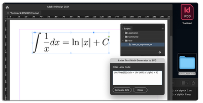

Вызвал скрипт – написал десять символов из Latex и получил SVG на странице. Решение нужно было для МАC.
Для Win. один испанский энтузиаст написал бесплатное решение, но у меня на виртуальной машине не заработало.
Мой сын завершил мои страдания предложив решение которое меня устраивает и служит той задаче для которой и задумывалось.
Решение бесплатное. Можно скачать и положить в скрипты. Если бы уважаемые специалисты моего любимого форума предложили как расширить функционал данного решения, что бы OCR – распознавало формулу и переводило ее в код Latex. Я вижу такие бесплатные решения в сети, но это выходит за границы моих компетенций. Решение выложено не для критики, улучшите или что то поправите буду бесконечно благодарен. Спасибо дочитавшим.
latex-to-svg

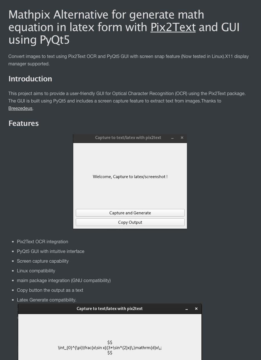

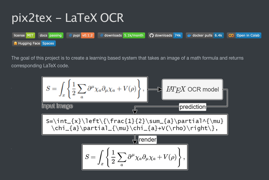

Есть и я их вижу, но как я и написал – это не мой уровень. Одни предлагают пятигиговые пакеты ставить, другие заклятья вводить бесконечные в терминал. Простого решения я не нашёл.
Ну это способ запаковать нужное в один образ: и ось и интерпретатор языка и используемые пакеты и библиотеки.

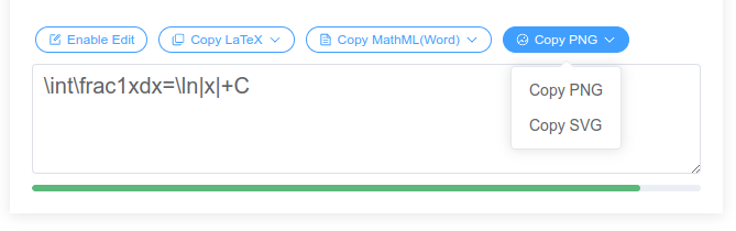

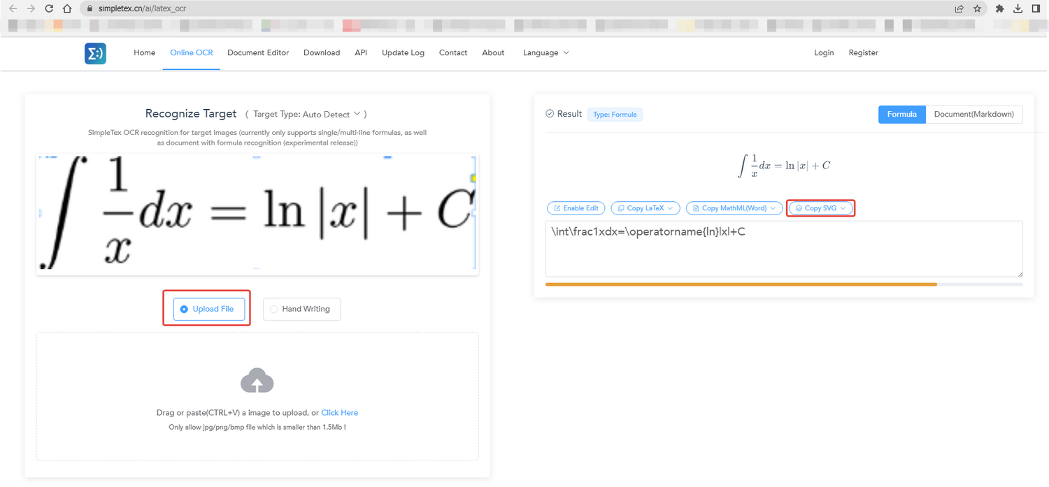

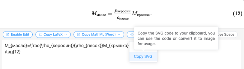

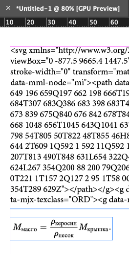

Отличный ресурс! Радует, что и кириллический текст поддерживается, но вот в первом посте написал: "У меня периодически возникает задача получить на странице формулу, вертикальную дробь "nut fractions"и т.д. в векторном формате.
SVG который мне отдает ресурс через буфер получается вот такой как на картинке. С png – все хорошо. Или я не разобрался или требуется дополнительное преобразование.
Tango
150
9

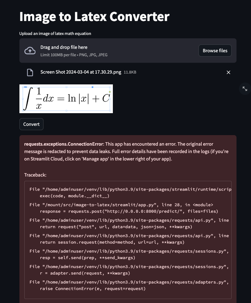

Вот именно это я и попробовал и получил честно заявленный код svg.

а конвертировать внутри ресурса?
Tango
150
9
Поясните пжл., что и во что вы хотите конвертировать и внутри чего?
Скрипт ставит на полосу svg как картинку. С приложения которое я поставил с сайта, я svg получаю в виде кода. Картинку прикрепил выше. Мне в моей задаче не нужен код svg.
