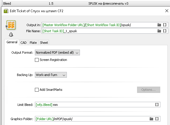

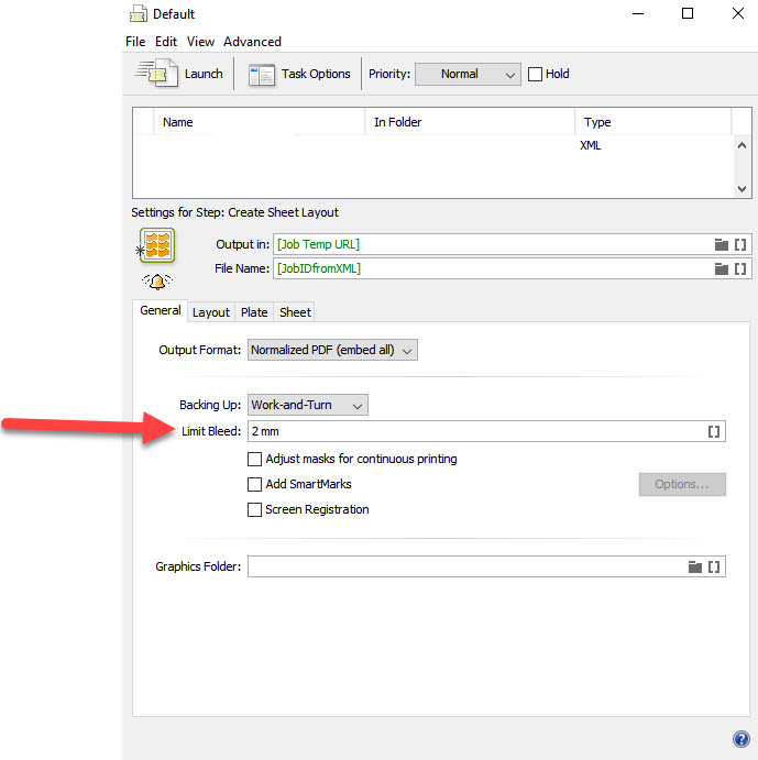

Есть такой параметр Limit Bleed в тикете Create Sheet Layout
У меня он всегда по умолчанию стоял на 1 мм, и всегда хватало. Сегодня понадобилось сделать блиды больше, и вот нет. Меньше 1 мм - пожалуйста, больше - все равно 1 мм. Есть такое подозрение, что это зашито где-то в парметрах либо .ard, либо .mfg-файла, только вот где? Не настолько хорошо знаю ArtiosCAD, в очевидных местах уже посмотрел.
Никто не сталкивался с таким вопросом?

как видишь, значение задано 1.5. Попробуй дробное число 2.0 установить.
У меня число передаётся как float. Т.е. не 1 а 1.0

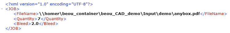

Нашлось решение, и совсем не там, где думал.
Если входной файл workfow - XML, формата
то, Bleed Limit в тикете может быть меньше либо равен Bleed из XML.
А так как у меня всегда 1 стоит, то тикет игнорировал большие значения. Ну, век живи, век учись
Про меньше или ровно не знал.
