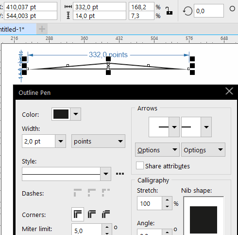

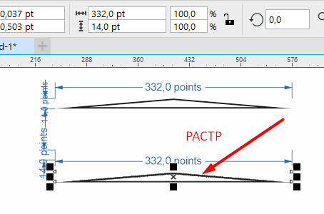

Нарисуйте длинный, но узкий треугольник с обводкой, и в настройках обводки разрешите делать острый угол без его обрезания и посмотрите как он экспортируется в растровый формат. Например, у меня треугольник с обводкой 2 пункта длиной 332 пункта и высотой 14 пунктов экспортировался в картинку 375*16 пикселов. То есть прирост по высоте составил 2 пиксела, а по длине - 43 пиксела.
33 243
Тут чуть другая проблема выступающие невидимые части обьекта. Хотя у топикстартера, как выяснилось, был баг подобного сорта
