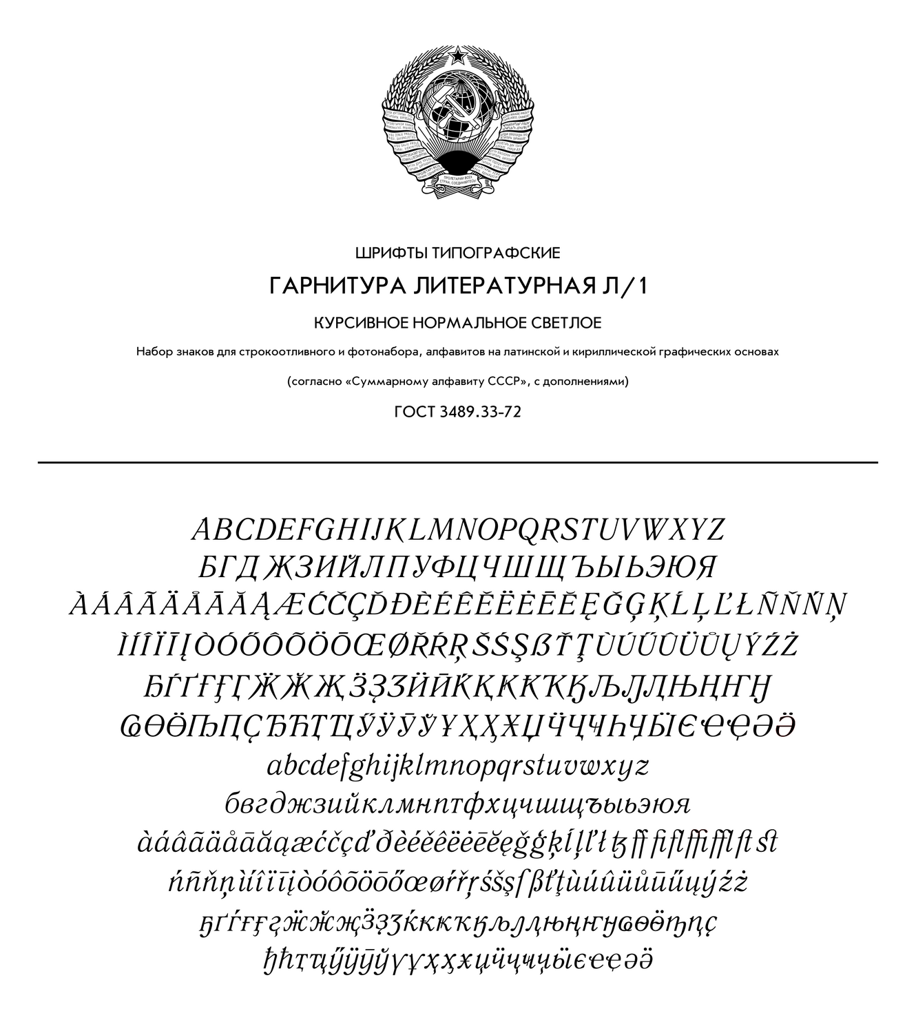

Давно возникла у меня мания, которая и заставила заняться рисованием шрифтов. Любимый, тёплый и ламповый шрифт детства и студенческой юности — гарнитура Литературная. Люблю я этот шрифт. С ним связано буквально всё. Дело в том, что читал я с детства только научную литературу. Читал её и в студенчестве. Читаю и сейчас, обращаясь к советским справочникам и определителям, поскольку, являюсь биологом. Безусловно, не вся советская справочная литература напечатана Литературной, но, тем не менее, в большинстве своём.
Привык я к варианту шрифта для строкроотлива, именно он, наиболее часто использовался для набора. В «идеальном» виде, в цифре, такого шрифта не было. Всё дело в том, что он невероятно корявый и для собственно цифры не удобен по ряду причин. Но, как говорится, хозяин — барин. Решил. Материалы для создания шрифта, найти было сложно, но помог мне в этом деле, наш форумчанин, коллега по цеху — Иван, за что, огромнейшее ему спасибо. Ваня изготовил и прислал сканы в отличном разрешении синопса всех четырёх начертаний. Поскольку, человек я невероятно ленивый, рисовал я всё это дело несколько лет. Это одно из начертаний, которое иллюстрирует многие отличия линотипной версии от всех прочих. Знаки копируют то, что было на сканах, без существенной корректировки (только объективные — пропорции, толщина и углы элементов и пр.). Знаки с диакритикой я рисовал с различных научных книжек, которые, с невероятным трудом, я нашёл в семи библиотеках, порой, выбивая пропуска в фонды. Знаки народов крайнего севера СССР частично почерпнуты оттуда же, частично «изобретены» мною заново.
В примере представлены не все символы — отсутствуют цифры, пунктуация и некоторые другие знаки. Это связано с тем, что они в настоящее время, находятся «на карантине» и не совсем готовы. Например, в данное время я занимаюсь корректурой дробей, надстрочных, подстрочных знаков, большей части «экзотической» пунктуации и прочих символов.
Предлагаю, товарищи, вашему вниманию пример результата своей работы. Не судите строго, будьте милосердны '))'
Герб тоже векторный, нарисовал триста лет тому назад '))'

А, ну если так. Не знаю, тогда кернинг имеет ли место быть?
Ну здесь пока нет речи о кернинге, я ведь просто расставил буковки :)
зы. в любом случае, увлечённость в чём-либо - это очень хорошо.
Спасибо, даже вдохновило))

Знаки с диакритикой я рисовал с различных научных книжек...
Они там тоже были снижены по высоте относительно варианта без диакритики? В частности интересует "Ё".
Буква "Ӹ" выбивается из логики, высота не снижена.
Вариации "з" в предпоследней строке кажутся подскочившими над линией шрифта.

А зачем вы изобретаете велосипед? Вроде у Паратайпа продается этот шрифт, не уверен что он содержит все "Знаки с диакритикой", что есть у вас, но кириллица 1в1
А там всё сделано по принципу «что не укладывается — модифицируем». Буквы, в которые диакритику впихнуть можно без модификации глифа, остаются как есть, иногда кое-что, засечки, например, подрезаются. А где никак — модифицируются до нужной высоты, меняются пропорции, градус штрихов (как у «A», например) и подобное.
