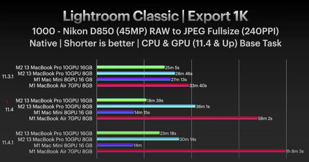

Смотрю, читаю про всякие тесты. Там местами с адобовским софтом чудеса творятся:
Это тест с экспортом 1000 фото в разных версиях ЛР классик на разных маках.

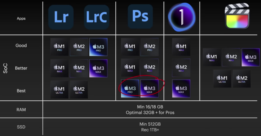

В общем, вот такая рекомендация по М-макам:
У того же автора. И да, в тестах там чудеса местами творятся, явной зависимости от платформы и памяти нет.
Точнее, она есть, но надо принимать во внимание гораздо больше параметров, включая конструктив.

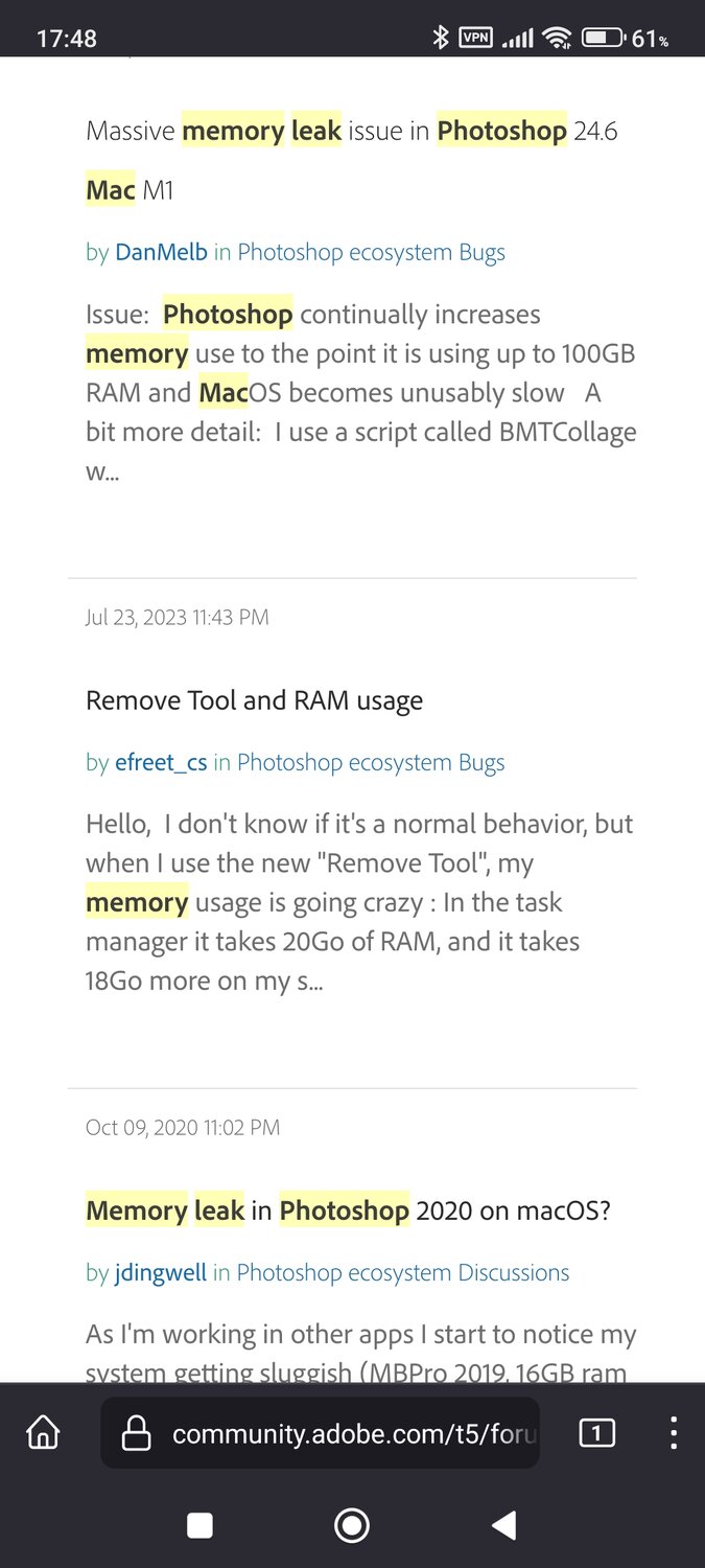

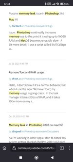

Мне кажется это скорее баг последних версий Фотошопа (2019+, когда они перешли на новый графический движок). Но много сообщений именно про М серию процов.

На скриншоте только у первого явный силикон и непонятно сколько всего памяти, если у него up to 100 загружено. Такой M1 вообще есть?

С телефона неудобно подборку сообщений делать, но можно самим поискать по ключевым словам mac + memory leak. Причем если не ограничиваться PS/LR, то сообщений будет в разы больше. Первая ссылка про RAM+файл подкачки (но сути это особо не меняет, так как вместо того чтобы освобождать память при закрытии файла, Фотошоп просто откусывал кусок для следующего (пока не забил оперативку + место на своп диске и не завис)). Человек уверяет, что при его сценарии работы это происходило всегда. Особых комментариев от сотрудников Адоб на эту тему не помню - все сводилось к рекомендациям перезапустить, переустановить Фотошоп.
Вообще есть, но на реальной машите с 18 Гб вполне может быть занято и 100, если на диске есть место.
