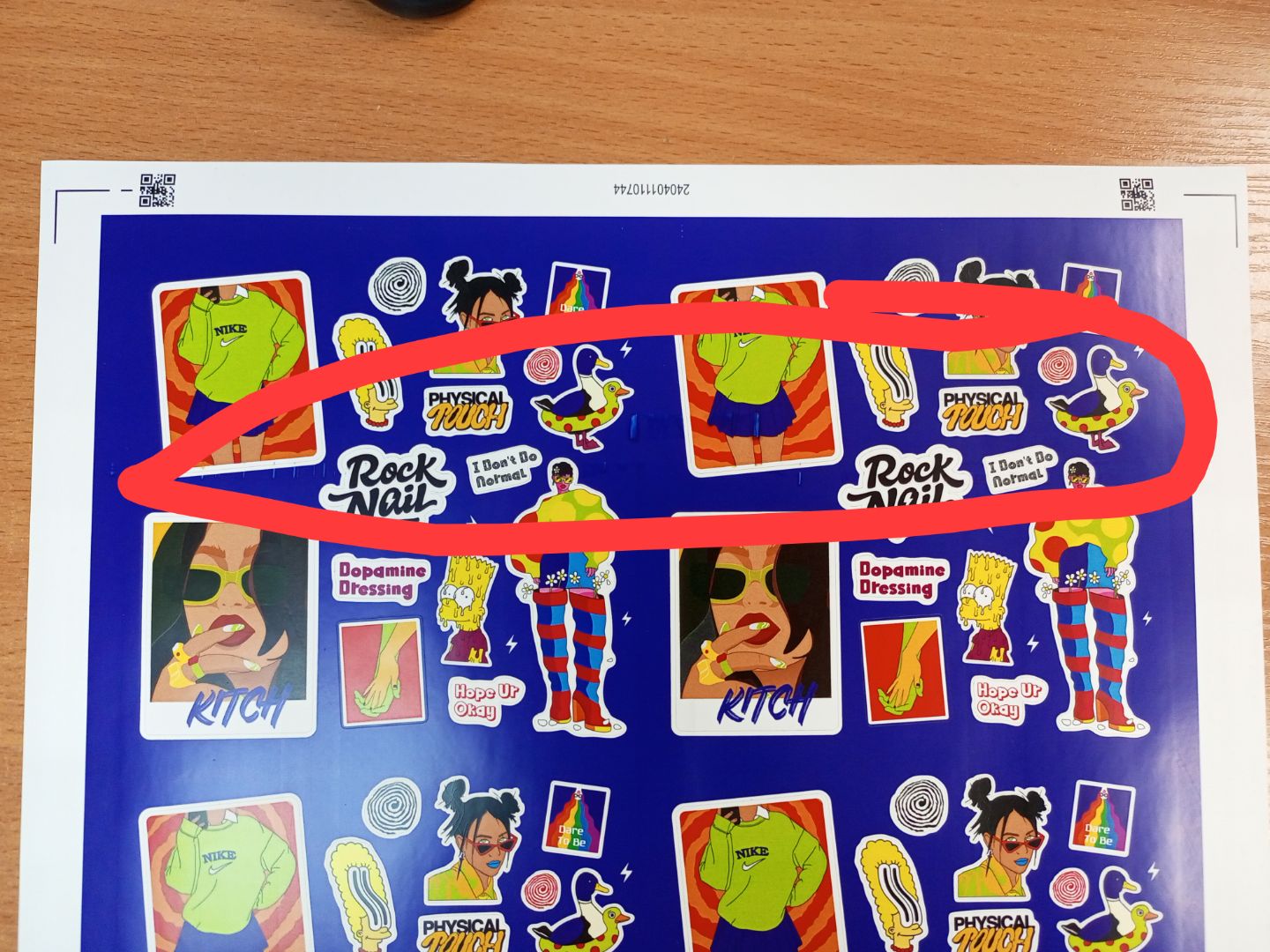

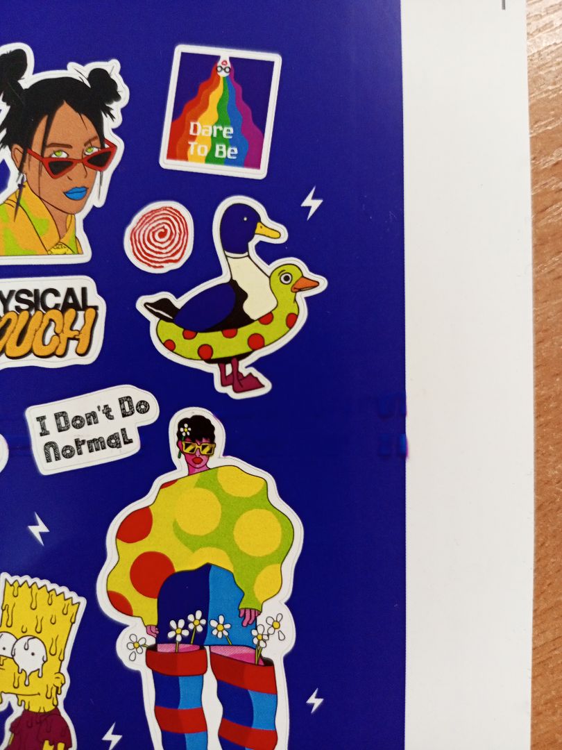

,,Марашки,, на оттиске

проверить где по позиции похожий ролик стоит - от входного лотка - до выходного
ПВХ пленка (самоклейка 215 гр) обычно горбатится - подложка, которую вы по факту увлажняете - распрямляется
Проверил, ролика точно нет, об какую то деталь/запчасть, что угодно задевает , может незнаю)

заряд попробуйте увеличить и температуру, это скорее всего тонер на ролике/"детали" остаётся и переходит на следующий оттиск. Была такая беда на Oracale НО на Konice (не знаю как у вас там протяжка/печь устроена). Увлажнением вы улучшаете перенос заряда из-за этого и нет проблем, с бумагой тоже всё просто... Чёрный небось ещё составной, можно для теста заменить чёрный и посмотреть что выходит

Заряд - в смысле напряжение второго переноса? На конике с этим просто, там отпечаток под нулевым потенциалом и напряжение подают на ролик второго переноса. Встречал аппараты, в которых всё наоборот - потенциал подают на отпечаток и тут как раз начинаются фокусы с печатью на пластике и мелованной бумаге. Как это устроено у топикстартера ещё не изучил.

Саму самоклейку не рассматривали внимательно перед печатью? Может следы уже на ней, только не заметны без печати?
Вторая пачка по 250л пошла в ход уже, другая партия, а проблема все та же)

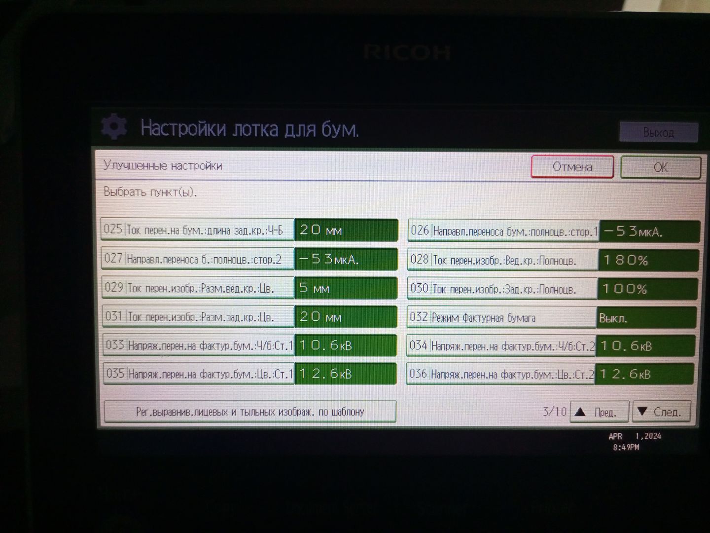

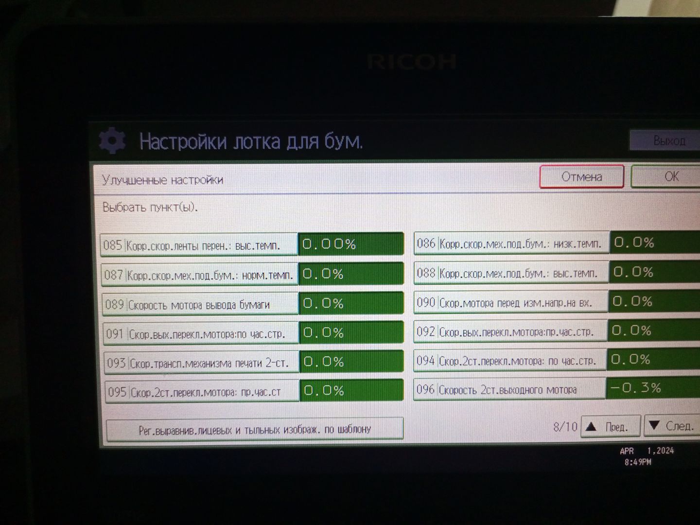

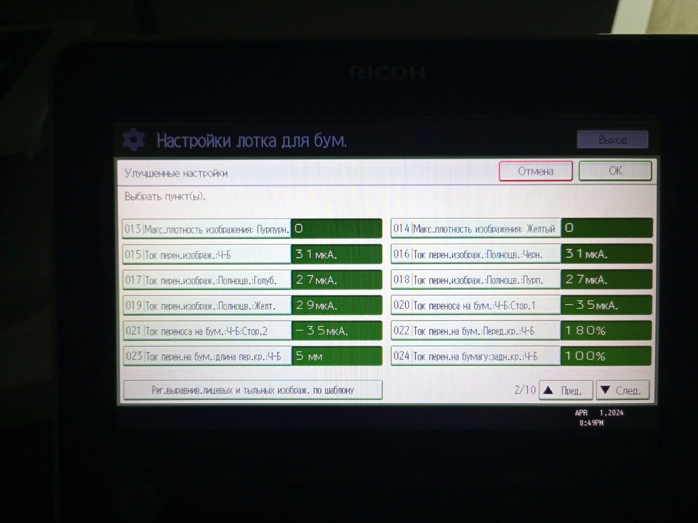

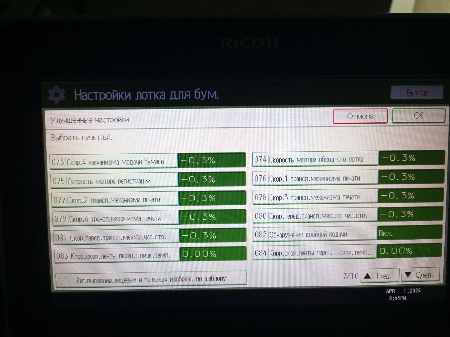

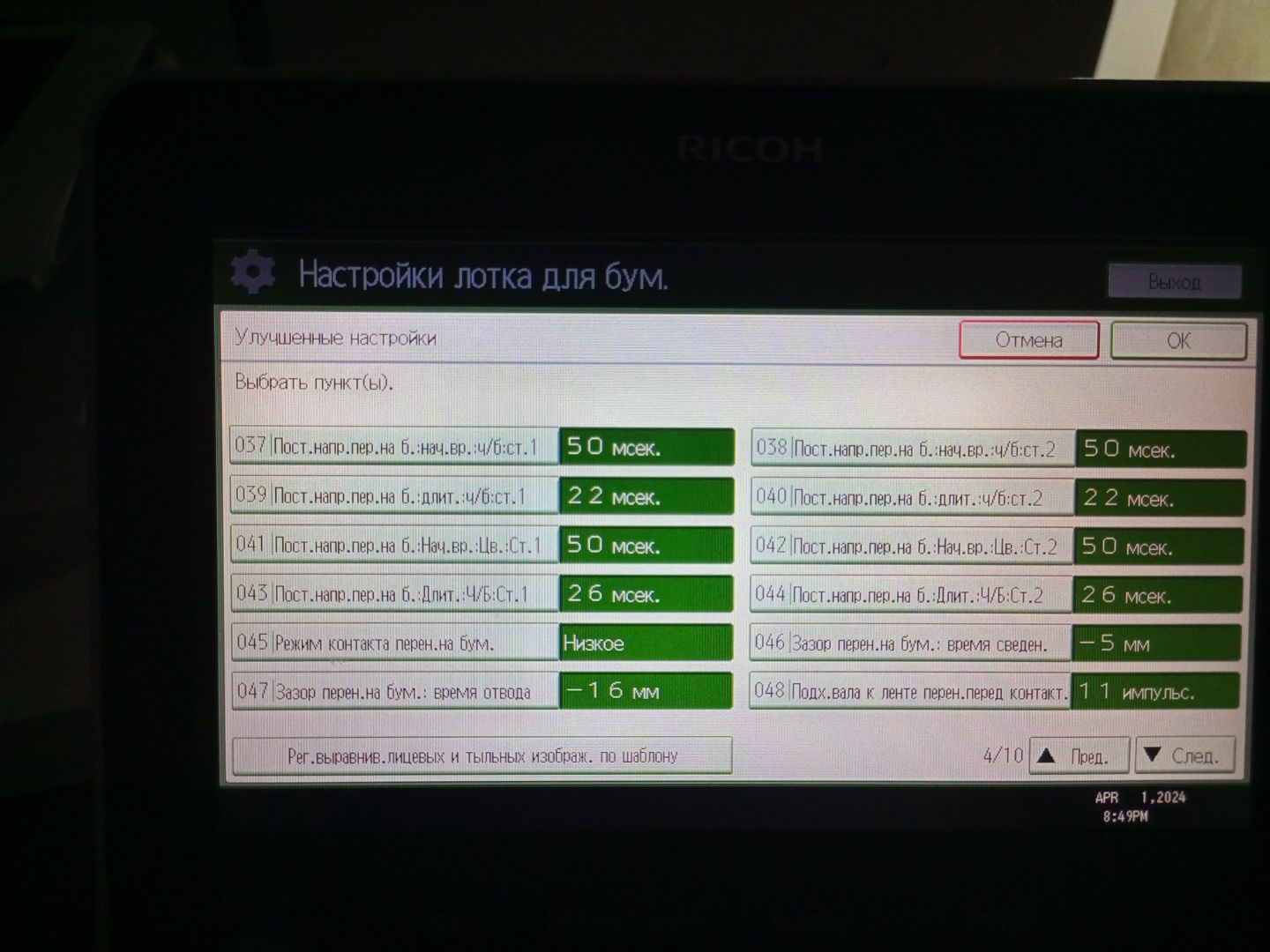

За
    189.3 КБ · Просм.: 38
    147.5 КБ · Просм.: 40
    183.4 КБ · Просм.: 32
    153.2 КБ · Просм.: 30
    190.4 КБ · Просм.: 30
    196.2 КБ · Просм.: 32
    190.8 КБ · Просм.: 29
    189.4 КБ · Просм.: 29
    153.8 КБ · Просм.: 29
    172.3 КБ · Просм.: 39

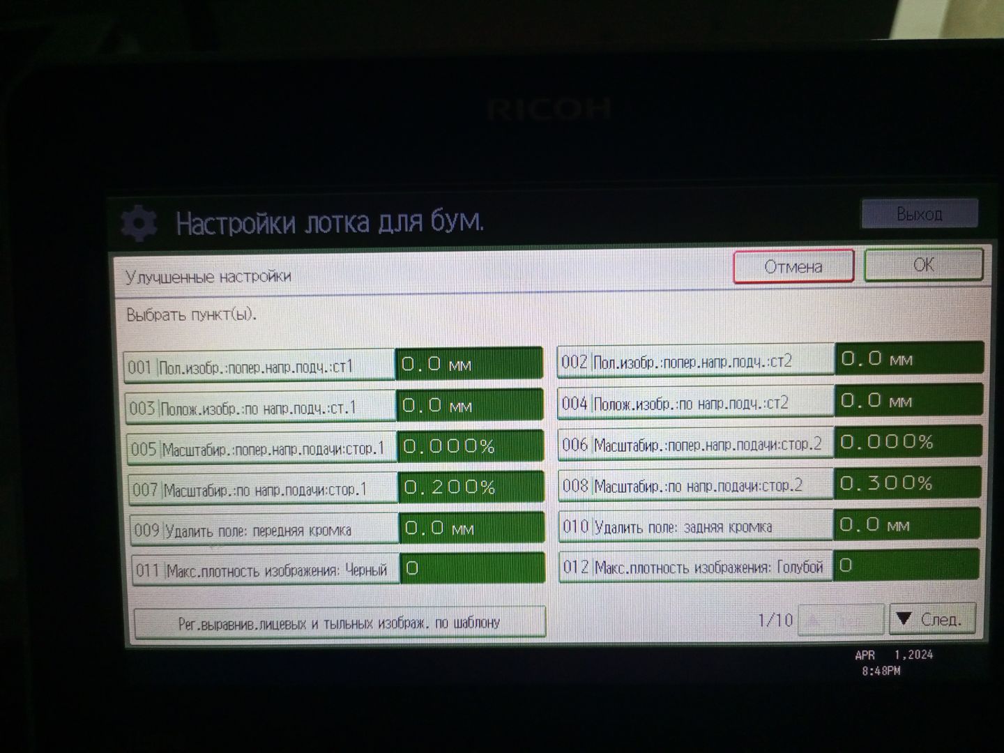

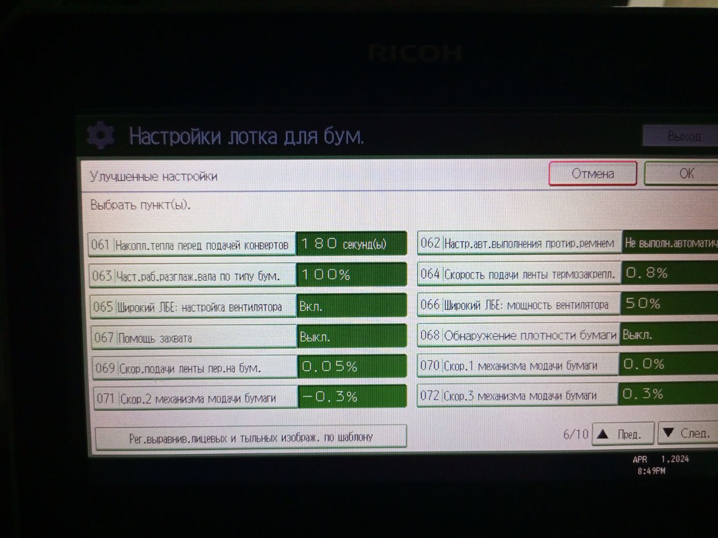

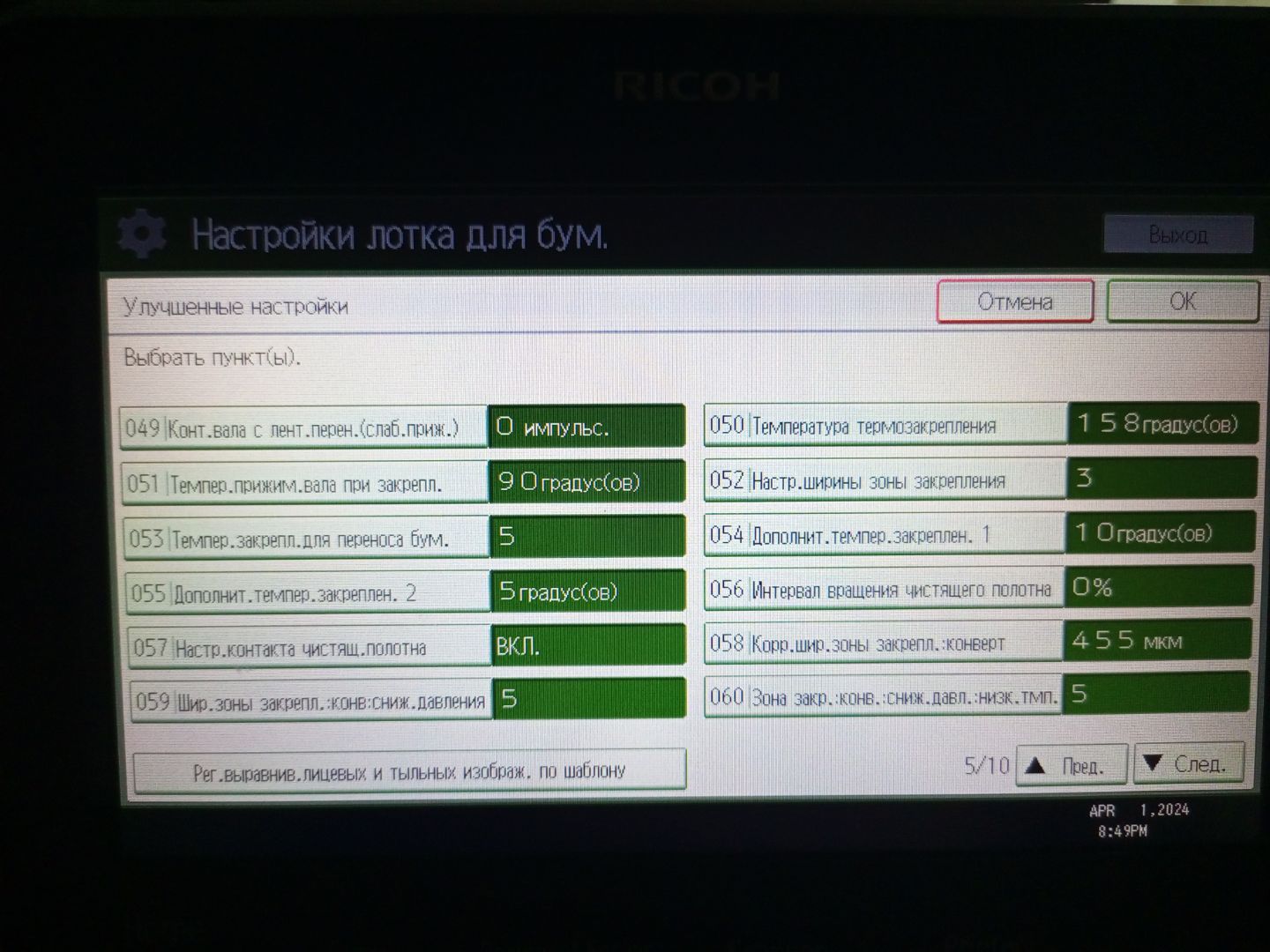

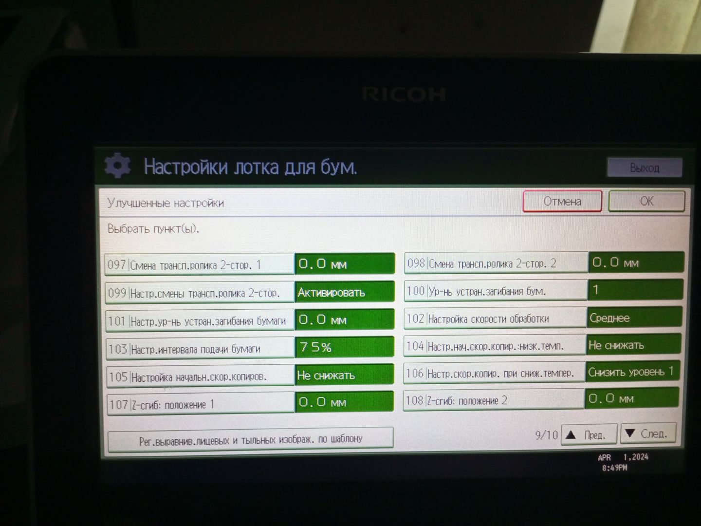

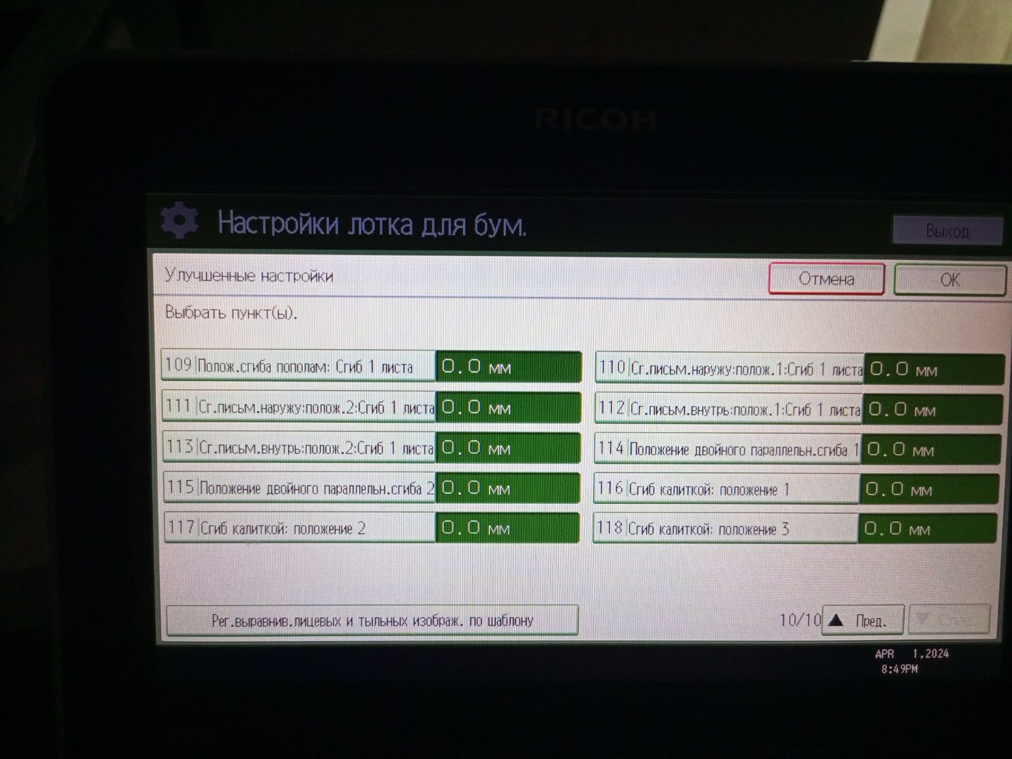

Sergey1489SS
65
Вот это индивидуальная настройка именно для этого типа самоклейки, что именно тут ,,выкрутить?))

А проблема тем временем усугубилась, если раньше развод/пятно/марашка были по центру, то теперь от края до края

По последним фото все-таки больше похоже на механические повреждения- не марашки а скорее царапки и смазывания незакрепленного тонера. Возможно именно этот материал при этих условиях горбатится и задевает что-то в тракте.
