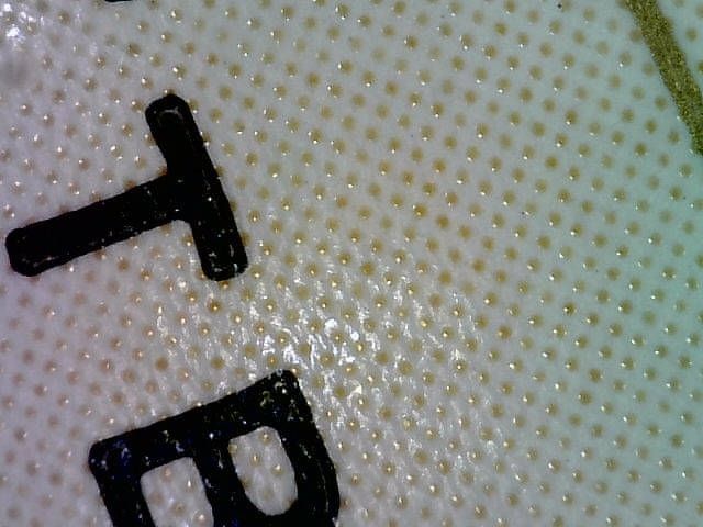

Флексопечать по пленке.
Визуально выглядит как матовая поверхность слегка бежевого цвета.
При увеличении - какие-то капельки, как будто это подкрашенный лак.
Но какой лак? Выглядит как блестящие капельки - первая мысль, что это глянцевый лак.
Конечно, это может быть и очень прозрачный пантон. Но капельки выглядят объемными.
Но тогда откуда берется эффект матовости для обычного взгляда?
Эти капельки, только более слабым растром, идет еще и поверх тиснения фольгой, создавая ей приглушенный блеск.
Обычно так тушат матовым лаком фольгу, "под старину".
(Никогда не видел, какой эффект дает глянцевый лак, нанесенный растром... Может, как раз так? И матовость из-за неравномерности поверхности?
А подкрашенный... Убили двух зайцев, так как красочность у этикетки большая, хотели сэкономить...)

Линиатура какая? Похоже на трафаретный лак.
egorus2010
1 523
51
где-то 150 lpi (померил - 6 линий на мм)
egorus2010
1 523
51
И вот под капельками - трудно понять, это пленка или все же есть и сплошной матовый лак, а поверх уже непонятный растр из глянца или прозрачки.
Но тогда непонятно, зачем этим растром покрывать еще и фольгу фольгу.

Марки лаков не подскажу, но расскажу как мы делали.
Сперва матовый УФ, «плоский». Потом глянцевый «рельефный» (термо), линиатура что-то около 40. Вот так, как на Вашей картинке и получалось.
828
528
Матового лака я не вижу, а УВ растр всегда имеет рельеф, скорее всего он и дает этот эффект. Был клиент, которому всегда серебряную фольгу красили в золото не плашкой, а растром из триады, нравилось ему так.
Мня сбивает, что капельки выглядят неоднородными по цвету, как янтарь. Что и заставляет меня думать, что это подкрашенный лак.
Пленка глянцевая, поэтому что-то из матового должно быть. На вид-то матовость есть. Точнее, полуматовость, satin
выглядит, как подкрашенный трафаретный лак.
828
528
Анилокс стоит "могучий", чем выше рельеф, тем темнее.
Ага, только линиатура 150 смущает.
Но и точки не раздавлены, как на флексе. Возможно хорошо подобрали баланс размера растрового элемента/поверхностного натяжения краски или лака, либо грунт какой, что позволяет собираться в каплю.

Это вполне может быть цифровой лак, струйная печать, он как раз очень похоже выглядит.

То есть, бежевые точки вполне могут быть каким-то светлым пантоном сделаны? Без всякого лака?

Ну различные кулгреи и вармгреи на 80-90% из прозрачки состоят, могут быть и они.

И еще, в чем смысл печатать полупрозрачный пантон 30-40% растром (как у меня на фото)?
Может, действительно, под ним матовый лак, и они захотели сохранить этот эффект?
Покрашенного лака?
А имаче, по светлому пантону матовым - еще труднее подобрать цвет будет?

Сложный вопрос, тем более не видя образца. Может это малограмотность/пофигизм дизайнера-предпечатника, может тараканы маркетолога, может секций в станке не хватало, а может так все задумано и результат всех устроил.
