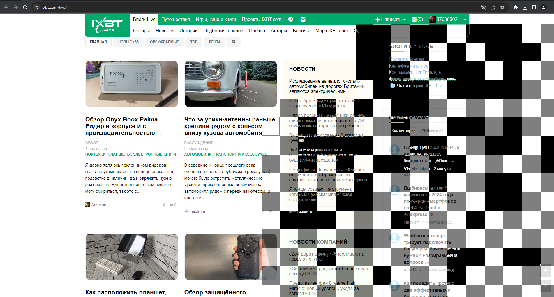

Добрый день, коллеги!
Дано: ноутбук с процессорным и дискретным видео. ОС Win 11 Pro, лицензия. Все последние драйвера на видео.
В браузере Хром при посещении страниц на которых есть видео, гифки и какие-то блоки с анимацией —
вообщем что-то движущееся, мерцает монитор. Иногда просто вываливается в черный экран мерцая разными кусочками страницы.
В настройках ОС выставил для Хрома всегда использовать дискретное видео, а в самом Хроме также использовать дискретное, если возможно.
Стало лучше — в черный экран вываливается намного реже, но все равно мерцает.
Обратный вариант всегда использовать процессорное видео + не включая в Хроме дискретное, улучшения ситуации не дал.
Во всяческих приложениях, включая видеоплееры, такого не наблюдается.
Как исправить это неприятное явление?

...такое впечатление, что встретив какой то анимированный элемент, система мечется между использованием встроенного и дискретного видео.

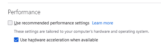

В FF под 11 Виндой такая же фигня, если не отключить hardware acceleration:
В Винде-Десятке такого не наблюдается. Может, в Хроме где-то похожая настройка есть?
UPD. Невнимательно прочитал первое сообщение.
Тогда - ой...
