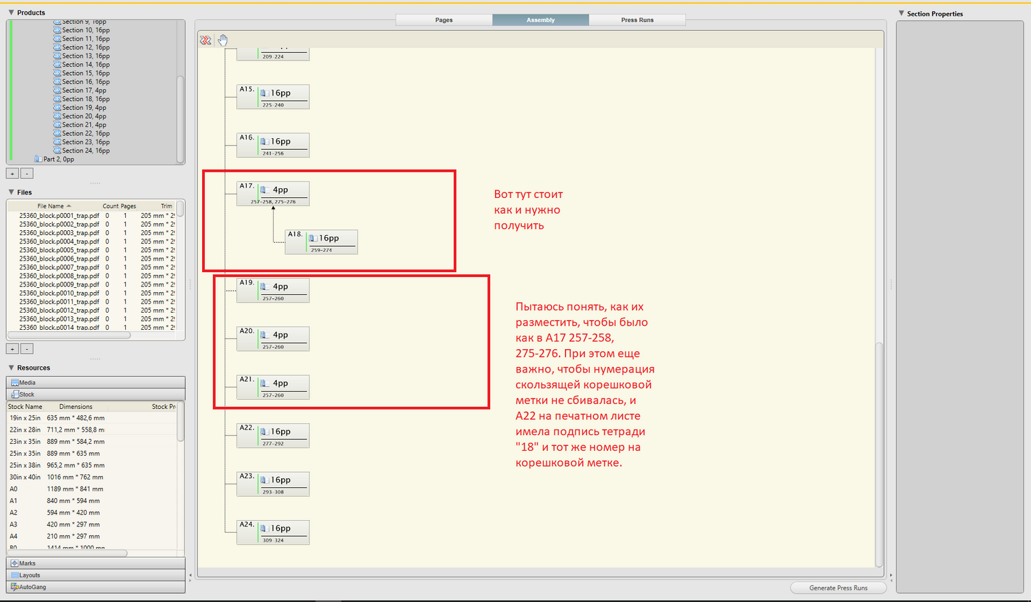

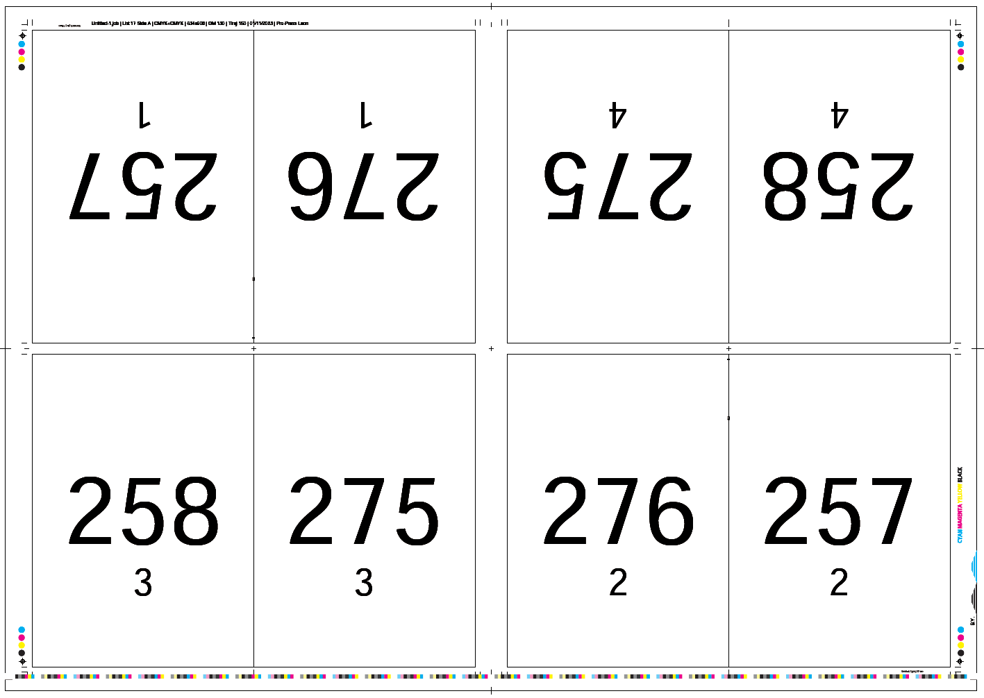

В общем, спустя столько времени, начала подпирать необходимость перехода на новый софт, и если многое в новом Препсе понятно и, в принципе, осваивается на ходу, то со спуском тетрадей из нескольких сигнатур разобраться не могу.

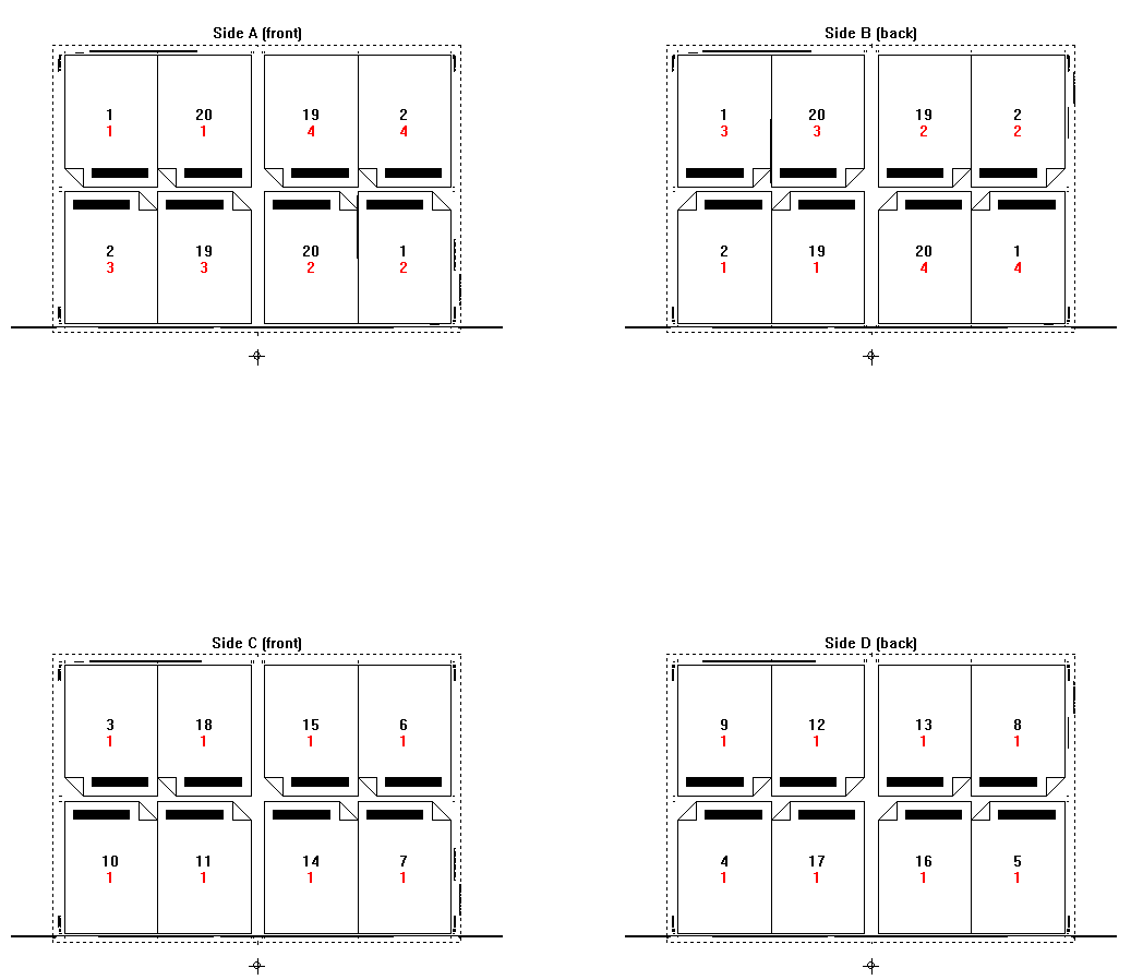

Если в 5.3.3 все давно понятно, а 4 одинаковые накидки (тетрадь 17) из сторон А и В на тетрадь из сторон C И D (тетрадь 17А) правильно нумеруются в ран-листе при добавлении, и больше ничего не нужно (лок нумерации полос опускаю), то в 9,5 логика явно изменилась, понять бы куда.
Тот же темплейт, сконвертированный утилитой миграции, в ран-листе категорически не хочет нумероваться 4 раза 17-м номером и остается 17, 18, 19, 20 (то есть 4 разные тетради получаются). Как это делается, направьте, пожалуйста. Поля Products и Assembly кроме как посмотреть, не работают. А1 это обычная тетрадь на 16 полос, их до проблемной тетради должно быть 16 штук, (и после еще 3) с этим вопросов нет.

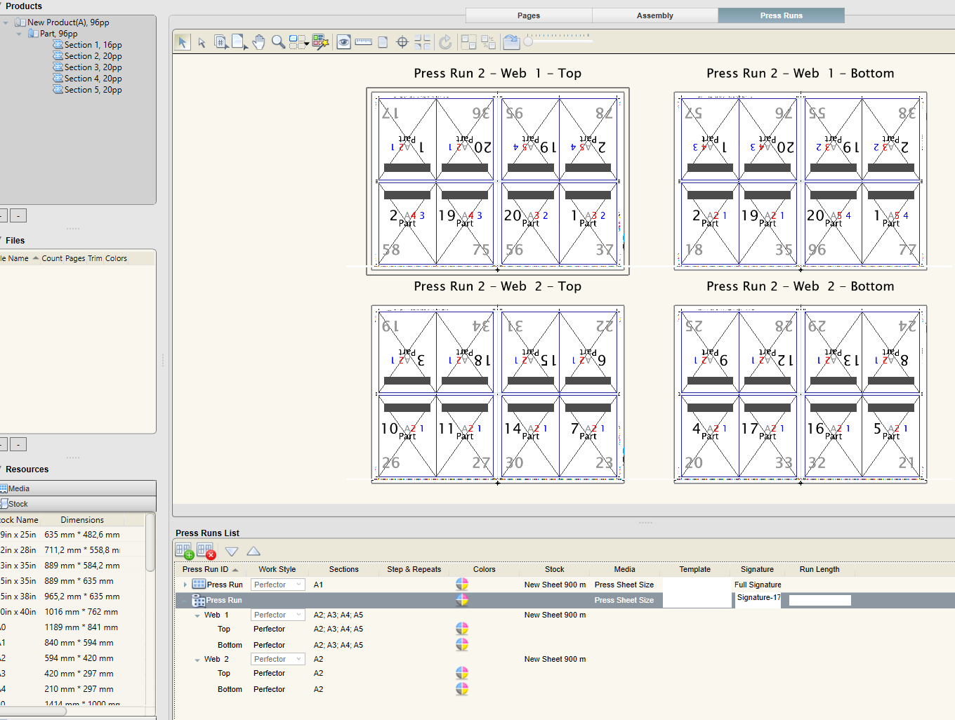

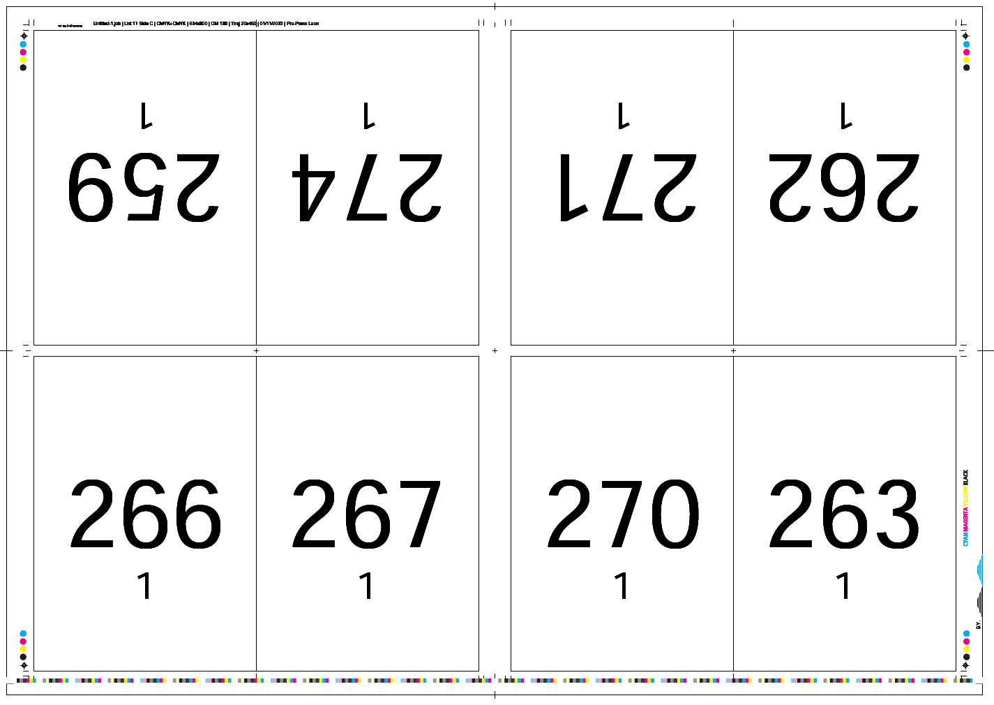

Вы с Preps 5.3.3. знакомы, и понимаете, какой будет результат создания ран-листа там? (Пикчи прилагаю) Мне нужно повторить это в 9.5 версии.
Принцип вроде, понял. Надо сносить то, что сконвертировалось, делать лист с 4pp, и цеплять дочерним лист с 16pp справа. Остальные идут по вертикали в окне Assembly.
