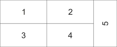

Здравствуйте. Можно ли как-нибудь закомпоновать на листе вот так?

Не за один проход если.
Но я надеюсь, вы понимаете, чем чревато копеечное кроилово с разносортицей этикеток по позиционированию к направлению волокон?

Понимаю, мне бы сам процесс такой компоновки узнать как делается.
33 243
Разбить на два файла, один повернуть, другой спустить, склеить и снова спустить?

Бред, Бред Питт...
Простой поворот 5-й страницы и н-ап. Или поворот 1-4стр а 5-ю оставить как есть. Зависит от направления листа.

Можно. Я так билеты делаю(дурной формат). Часть горизонтально, часть вертикально. Получается экономия 20% по бумаге и кликам.
Сначала горизонт, потом вертикальные. Потом слепляю чет нечет и Эн педжес.

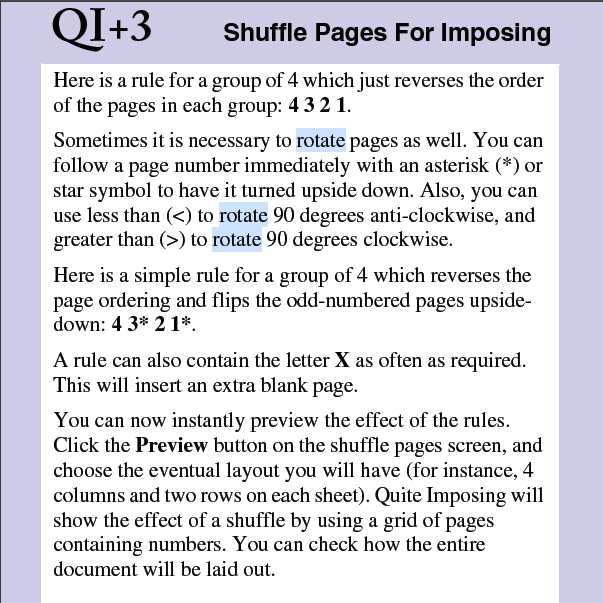

В квипе компоновка на листе происходит слева на право, и сверху вниз, то положение которое предоставили поверните на 90* градусов и будет радость и счастье. и монтажный лист, соответственно, не горизонтальный а вертикальный.

Ну. А в моем кажись только зiрочка была

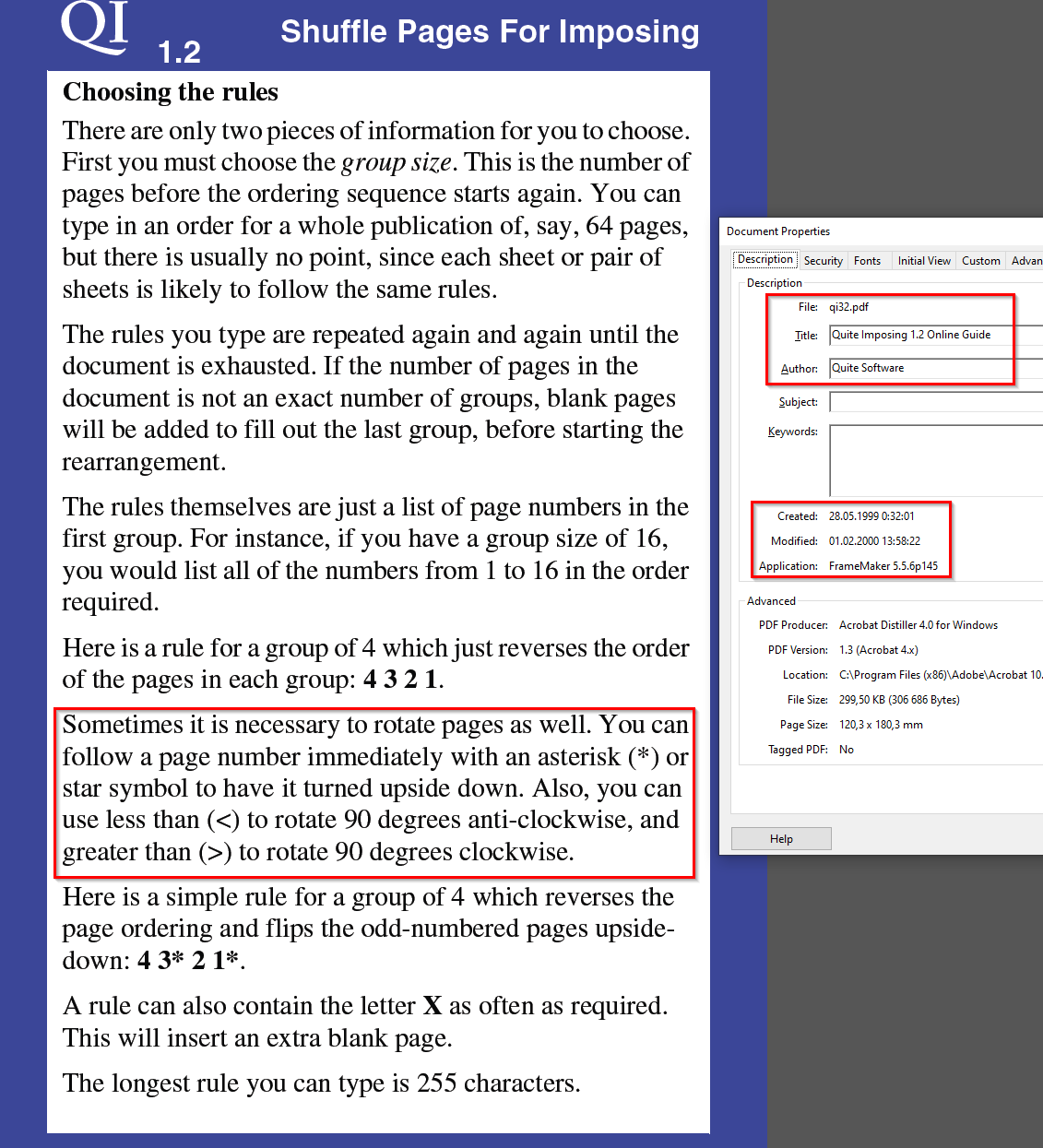

В Quite Imposing v1.2 (даже не Plus!) уже были повороты на все углы, кратные 90 градусов. Исключительно вежливо и по-дружески интересуюсь, разве можно, обладая знаниями 23-летней давности, пытаться отвечать на вопросы по работе в современных версиях ПО? Уже начиная с октября 2015 года пользователям Acrobat DC требуется установить версию Quite Imposing Plus 4.0d, чтобы работа плагина была корректной, а v1.2, даже если ее можно было скачать на сайте Quite (там самая ранняя выложена v1.6c), вряд ли установилась бы на Acrobat X. Ну-ка, не отставай от современных тенденций, актуализируйся!
А я вот не пойму, зачем ты это написал? Я ответил по памяти через полчаса после заданного вопроса, и вроде как, ответ помог. Ты зашел побрюзжать на следующий день, когда вопрос уже актуальность потерял. Зачем мне актуализироваться если я уже лет десять спуском полос не занимаюсь? Согласен, память у меня немолодая, но давай, если доживешь до моих лет и останешься на этом форуме, попробуй вспомнить без гугла когда ты что делал в каких программах? ;)
