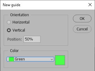

Создавайте новые направляющие сразу по нужным цифровым значениям.

А еще New guide тупо отсчитывает от левого края файла, невзирая на смещенное начало координат. Как обычно, все через одно место, но лучше, чем "на глаз".
