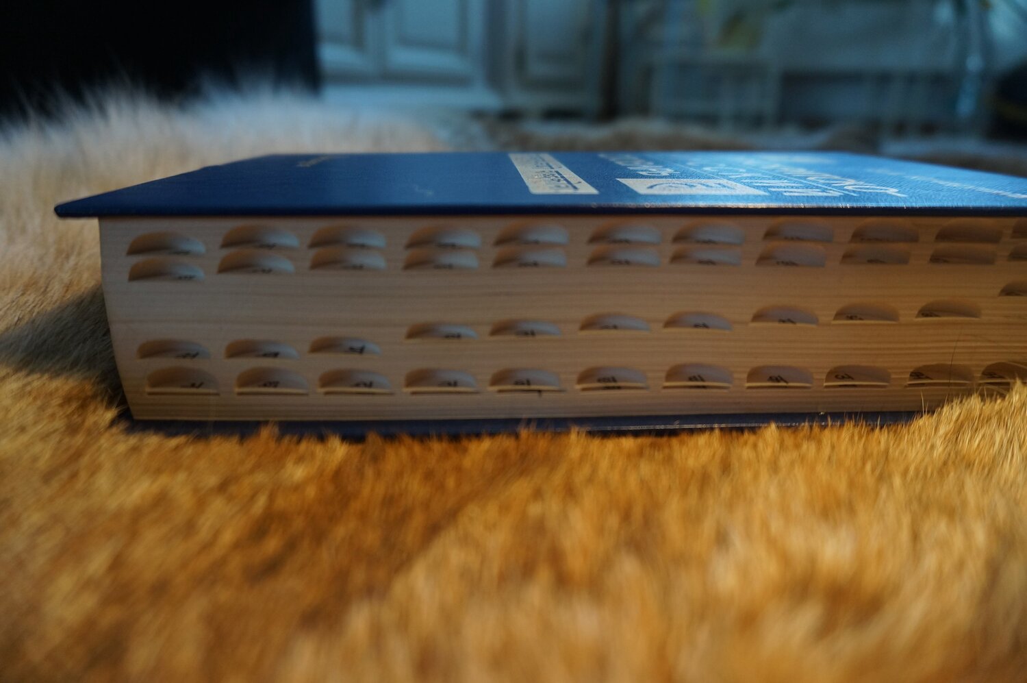

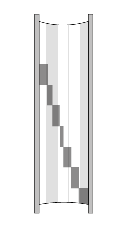

Кто помнит еще "цифровую" вырубку в словарях раньше сбоку? Кто делал так в России или в СССР? Или у нас после вырубок реальных виртуальные не применялись?

Делали. В разных каталогах. Для пользователя -- удобно. Особенно, если несколькими цветами.
Учитывайте. что при фальцовке будет немного дрожать по краю. Или не немного.

Господа, вы не обратили внимание на слово "виртуальные". Похоже, ТС желает этот эффект в каком-то электронном издании

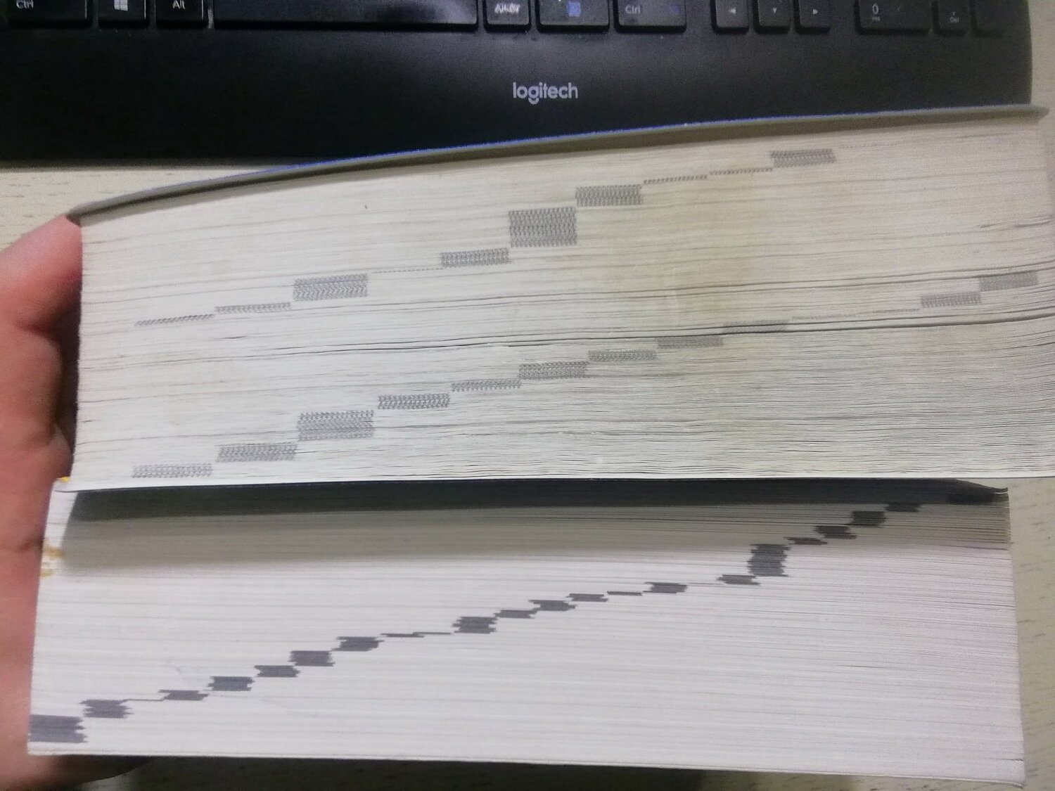

вместо реальной вырубки "разукрасить" главами передний обрез книги?
Я термина не знаю, но именно это имел ввиду - спасибо за наводку!
технологии покраски обрезного
А что для этого нужно учесть?

Для нормального рисунка - технологии покраски обрезного

ничего, это редко доступная опция.
Как раз сейчас опция очень доступная, но не в крупных типографиях.
Этим занимаются "конторы" (в хорошем смысле) специализирующиеся на переплетных работах, работах с обрезными и прочим "эксклюзивом". От 1-го экземпляра.
