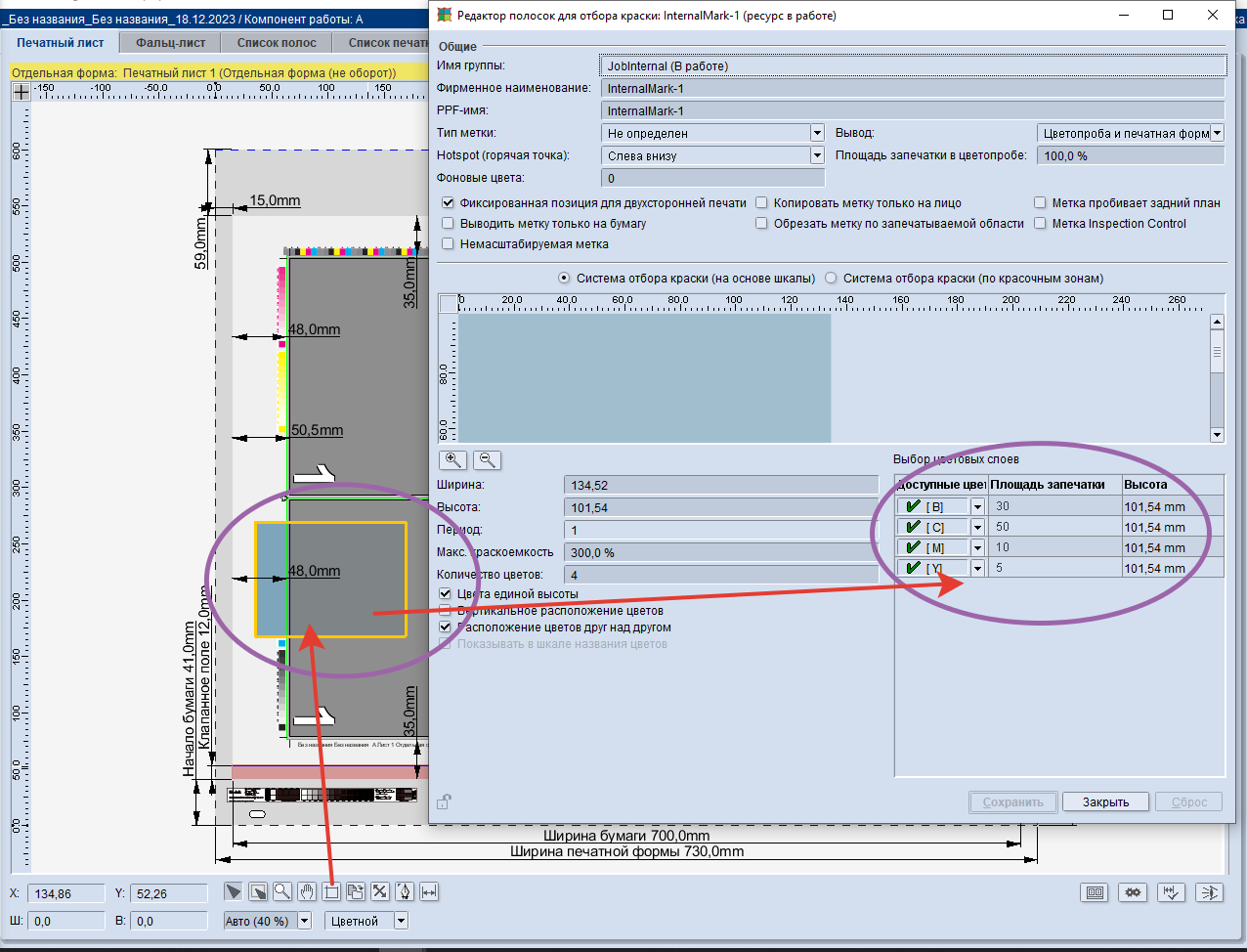

prgleb
97
31
    98.3 КБ · Просм.: 110
Реакции: Dmelnikov184

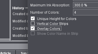

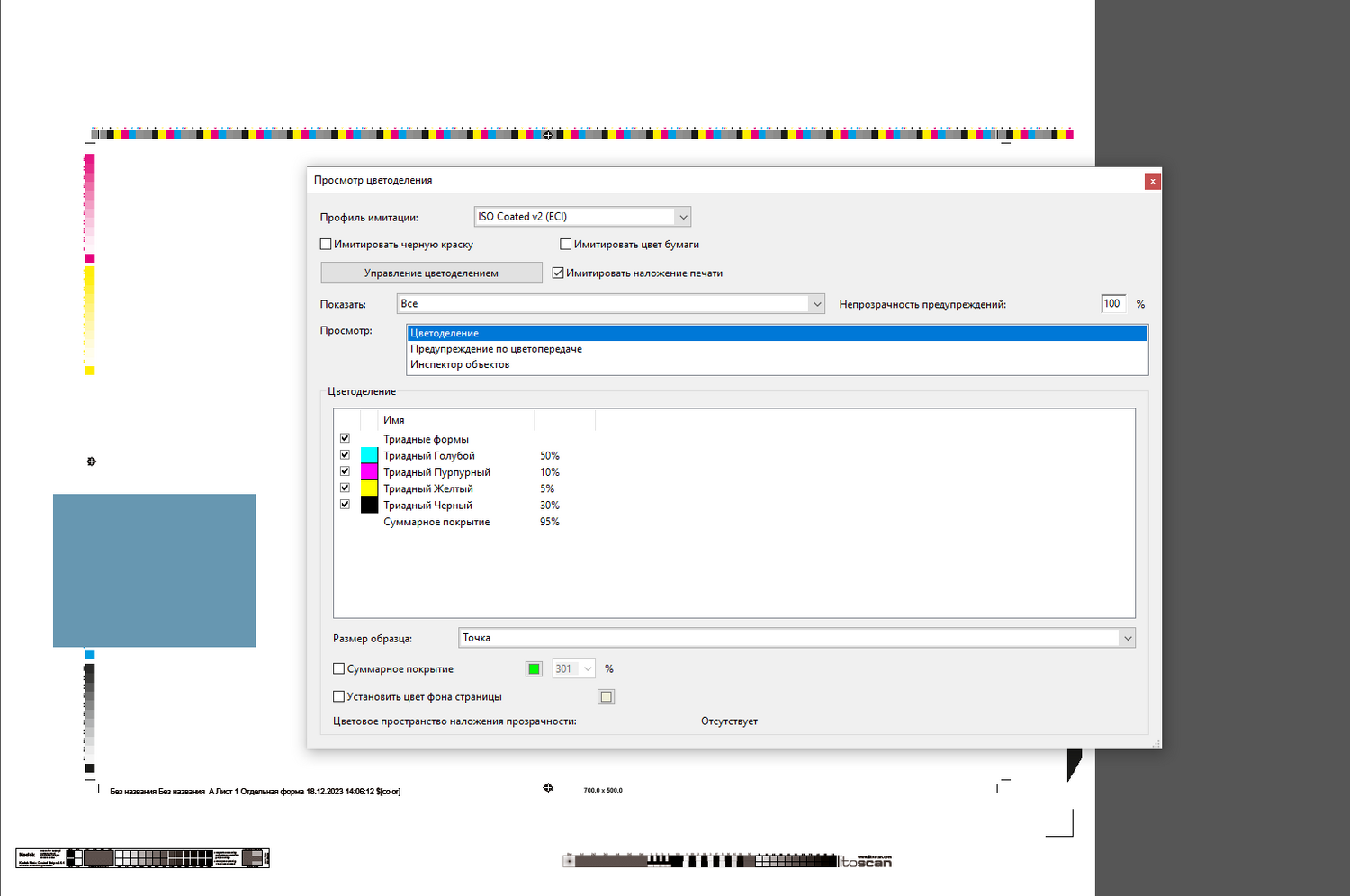

Schekoch
42
И покажите что у вас получилось в итоге?
Schekoch
42
Спасибо.
Вот где загвоздка была))
