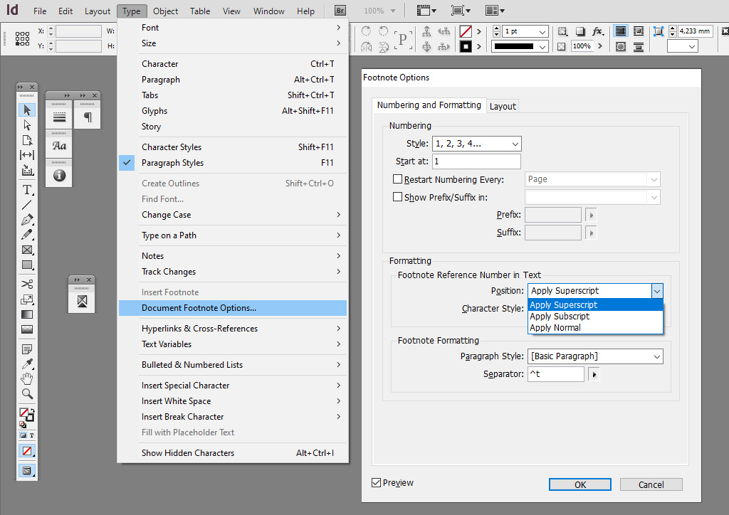

для оформления сносок
существует специальный инструментарий

Этот Apply Superscript действует только на знак сноски в тексте, а сноска внизу этим стилем не оформляется. Надо grep-запрос поиска маркера сноски с поиском в сносках, и установить, что этот маркер надо оформить символьным стилем оформения сноски. Тогда знаки сноски внизу тоже будут в верхнем регистре.

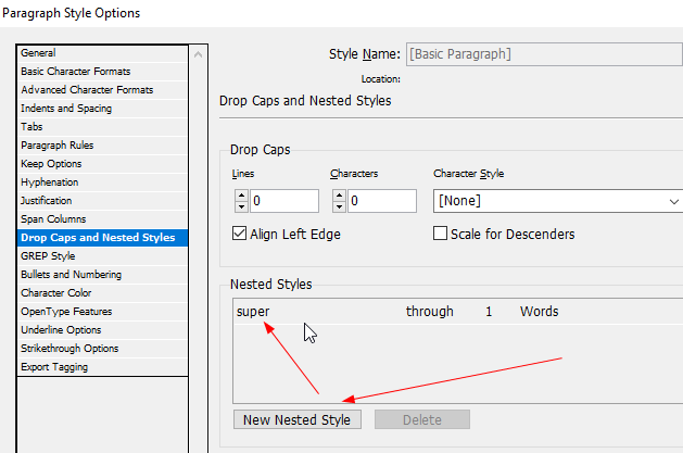

Да, есть инструментарий, но книга уже свёрстана и без применения. Это крыжить до лешего, чтобы переделать.. Проще стиль создать с добавленным grep, мне кажется. Т.е. внести правку в уже примененённый стиль, и автоматом все нужные фреймы обработаются.
Пока не понял, какой запрос надо сделать.
s_h_m_e_l
9
То есть как изменить стиль первого символа абзаца из простого в надстрочный индекс (в нашем конкретном случае это будет цифра).

Спасибо! Nested стиль сработал.
23 561
12 525
Вообще GREP для цифр вначале строки
^\d+
но Nested тут лучше подходит. И большое количество GREP стилей вызывает тормоза.
Для цифры это верно, но знак сноски - это не цифра, а специальный код. Так что только вложенный стиль тут в помощь.
