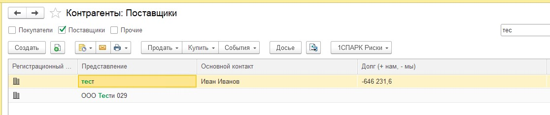

Есть такое - Контрагенты.
Я хотел бы им присваивать номер, чтобы использовать в списках макетов и монтажей.
Не хотелось бы писань номер прямо в названии, как я пробовал на второй строчке.
Есть вот даже столбик Регистрационный номер.
Но в самой карточке Контрагент не вижу никакого номера:

В правом верхнем углу такой кнопки нет?
Я про поле "Регистрационный номер".
В списке контрагентов (на первой картинке) я это поле вывел на показ.
Осталось найти, где оно заполняется.

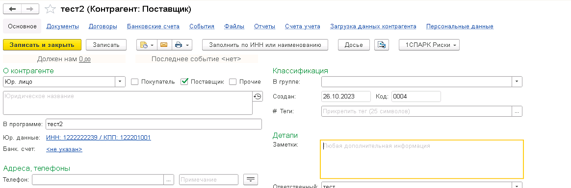

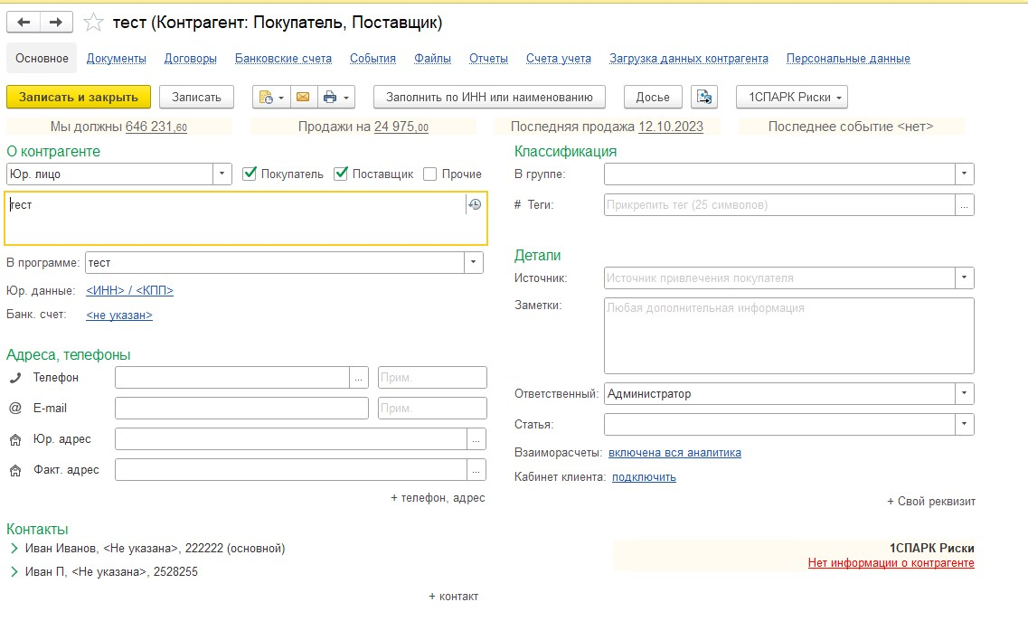

Потому что (вторая картинка) вот карточка

Ну смотря какой номер хочется присваивать, у Контрагента есть внутренний код, можно нумеровать его на свой вкус.унф.PNG
