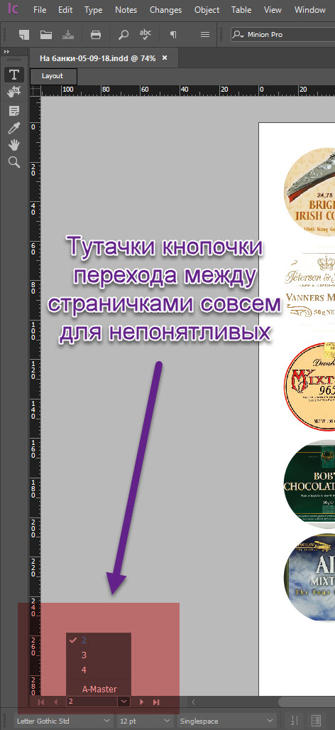

Куда ещё проще? У Вас редакторы совсем имбецилы? (не верю, вообще не верю) В ворде могут работать, а в ИнКопи их покрывает испарина дикого ужаса? Скорее Вам жалко пяти баксов в месяц на человека, который отвечает за ошибки в тираже.
Тогда без т.н.
т.е. запись PDF, jpg не актуальна.
чем не устраивает родной publish online?

:) да нет же инкопи есть, неудобно листать, нужно посмотреть распечатку на какой стр., открыть стр. поправить, а в ленте можно даже не печатать на мониторе все видно
