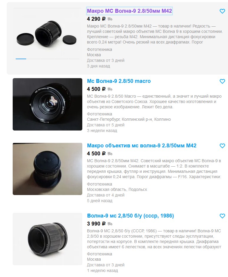

"Волна-9 макро" если речь о макро. У "дедушек" можно приобресть за бесценок.
В природе существовал с приводом диафрагмы под К байонет (Pentax)
Это будет постоянная боль
Я бы даже сказал, ад и израиль:
Правда, МС Волна-9 2.8/50 MACRO может снимать макро только с увеличением 1 к 2, обычно ‘настоящие’ макро объективы умеют снимать с увеличением 1 к 1.
Также, обычно макро объективы имеют очень низкий порог диафрагменного числа, например F/22, F/36, F/46, а данный объектив ограничен только F/16
Боке на закрытых диафрагма неудовлетворительное из-за странной формы отверстия диафрагмы.
А так да: на рупь ведро:
