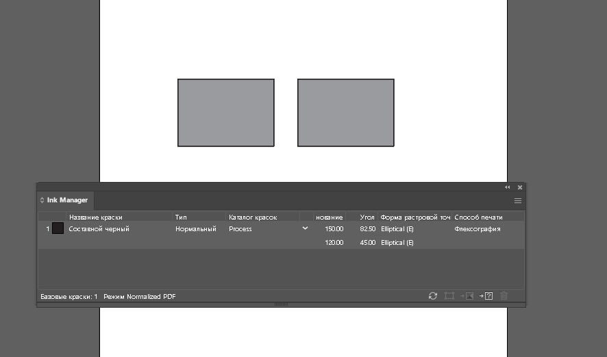

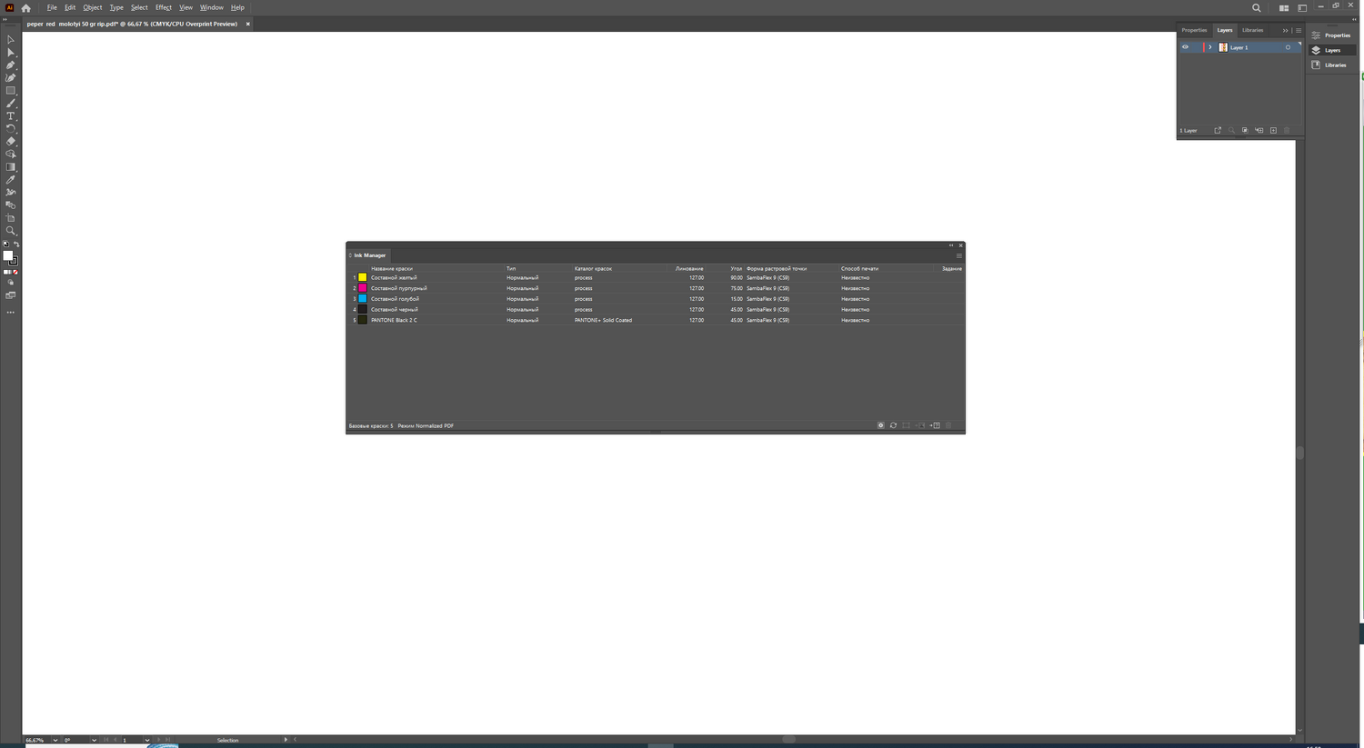

Почему на видео:
вот так у них устроено,
а у меня вот так:
То есть, в итоге я не вижу, чтобы в InkManager появились разные растры.

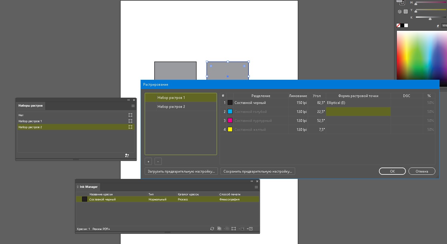

Немного совсем промахнулись. В Esko нужно было создать.

А созранить теперь в каком формате?
Экспортом В Esko PDF. И предупредить свой репроцентр при этом. Они в своих настройках должны включить обработку данных из вашего файла.
А в теории, они вам должны дать название (как оно прописано у них на РИПе) вашего растра. И им то вы и должны именовать свои объекты
