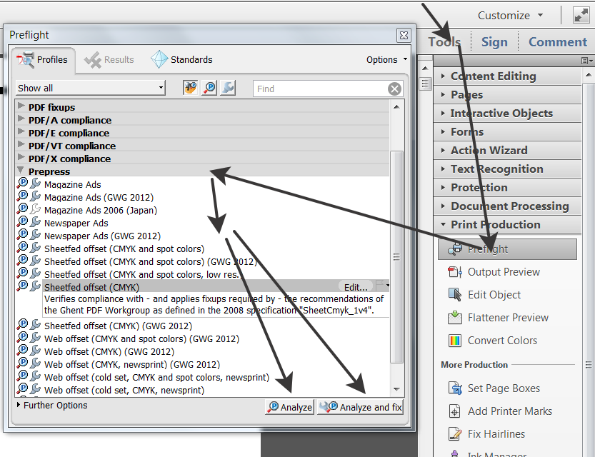

... без риска ... на 100% поручиться нельзя, пожалуй ... довольно много вариантов - куда это пойдет дальше
но для начала вот так попробуйте
Профиль для проверки выбираете сами - исходя из того, для чего нужен PDF
и далее или проверяйте или сразу исправляйте
для более новых версий Acrobat - это выглядит несколько иначе - но суть та же - Preflight
это может быть профиль для офсета или соответствие какому-либо PDF/X

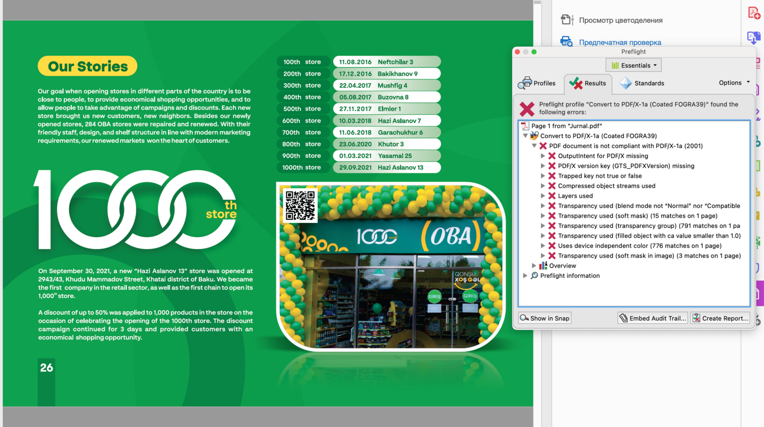

Вот как оно выглядит)
и с этим приходится работать

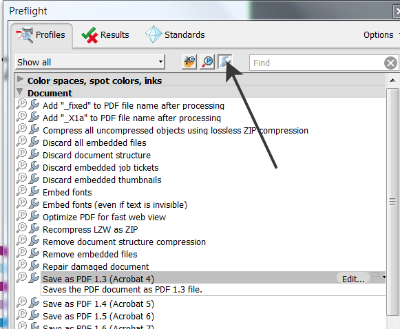

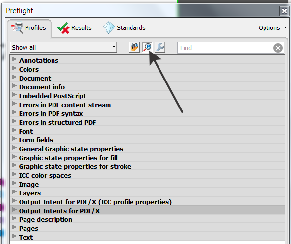

... помимо этого встроенного инструмента, у которого, кстати, есть и отдельные checks и fixup
Посмотреть вложение 148708Посмотреть вложение 148709
есть и другие средства - Enfocus Pitstop и PDF ToolBox от Prinect и Callas
