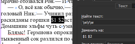

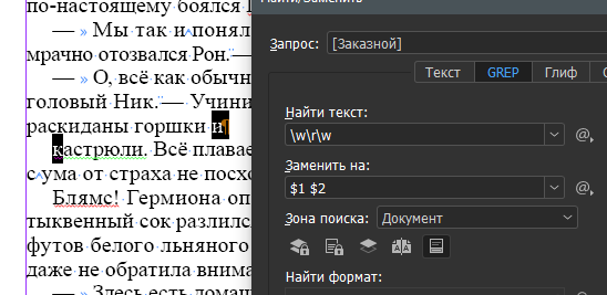

Afalbert ? вот что получается.
Ввожу
вот такая замена
Я же пробовал так. Может GREP глючит?

выделяют то, что будет подставлено вместо $1 и $2 в данном случае

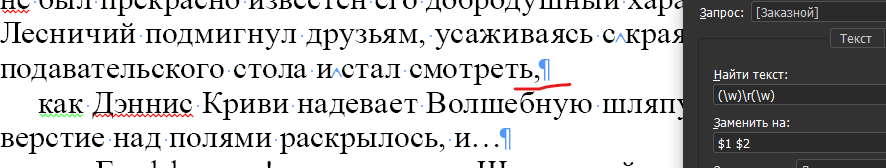

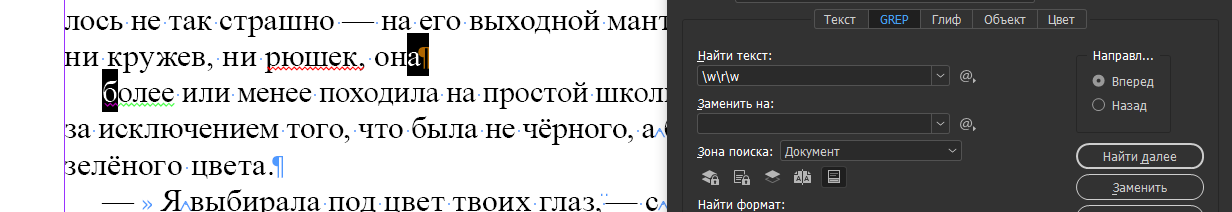

а вот запятые пропускает и трое многоточие с кавычками

В поле поиска, например так: ([\w,])\r([\w])
в квадратные скобки можно добавлять разные символы. Но вообще-то вам нужно читать про греп. Можно написать сложное универсальное выражение, но нужно четко знать все условия задачи, иногда проще разбить задачу на несколько простых
