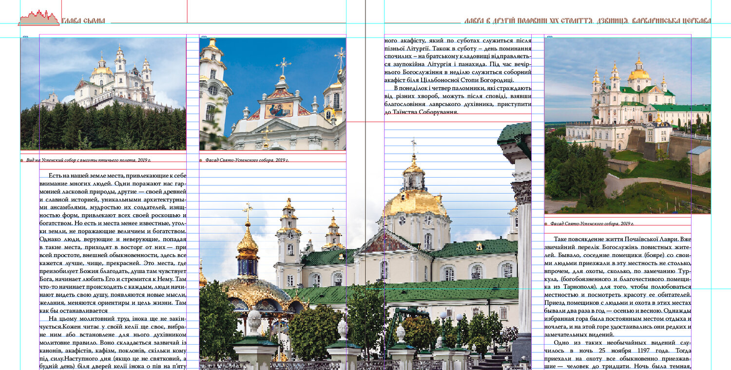

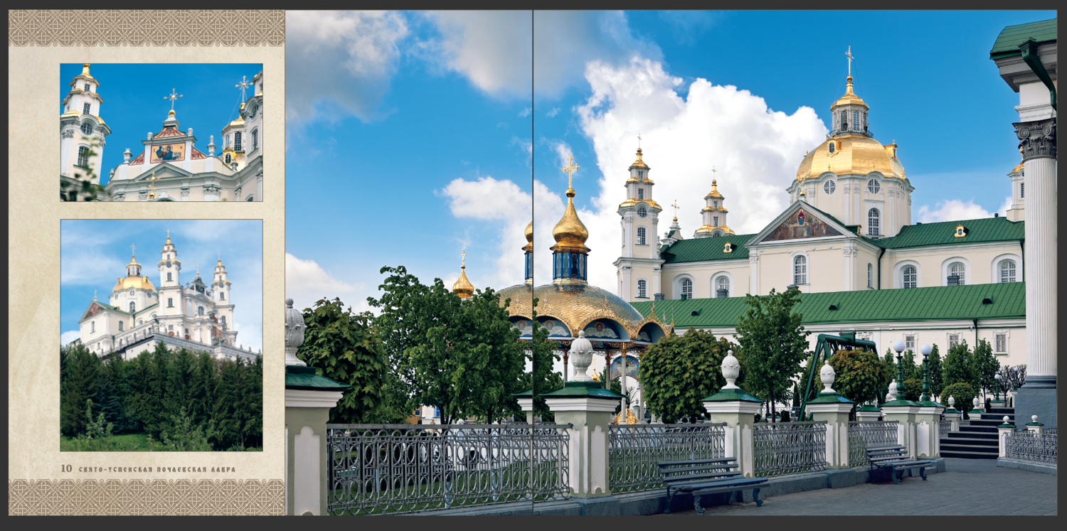

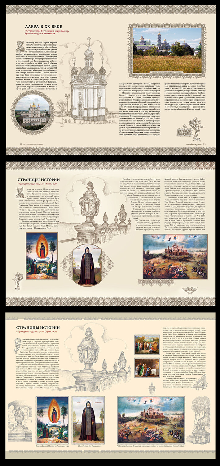

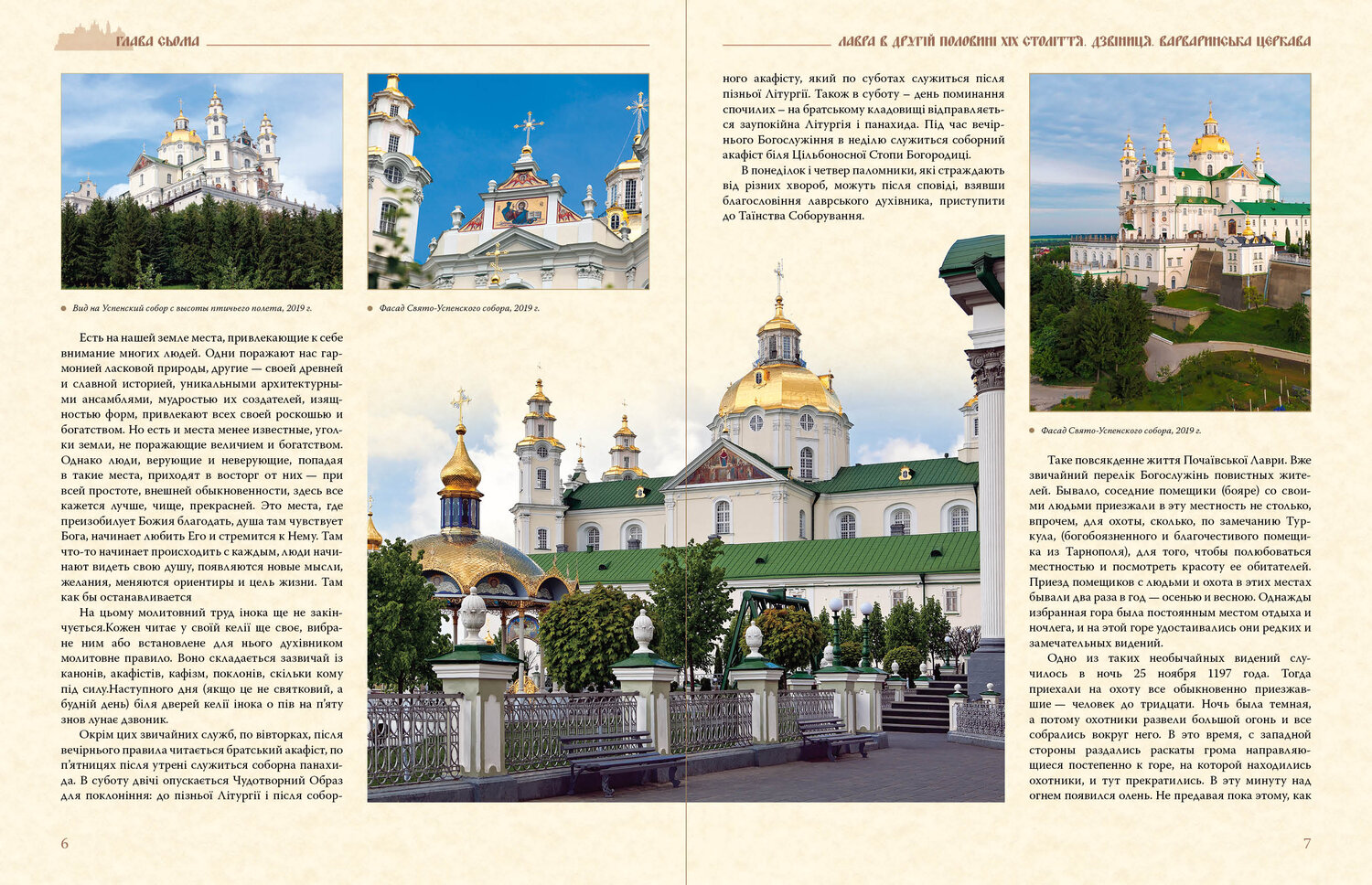

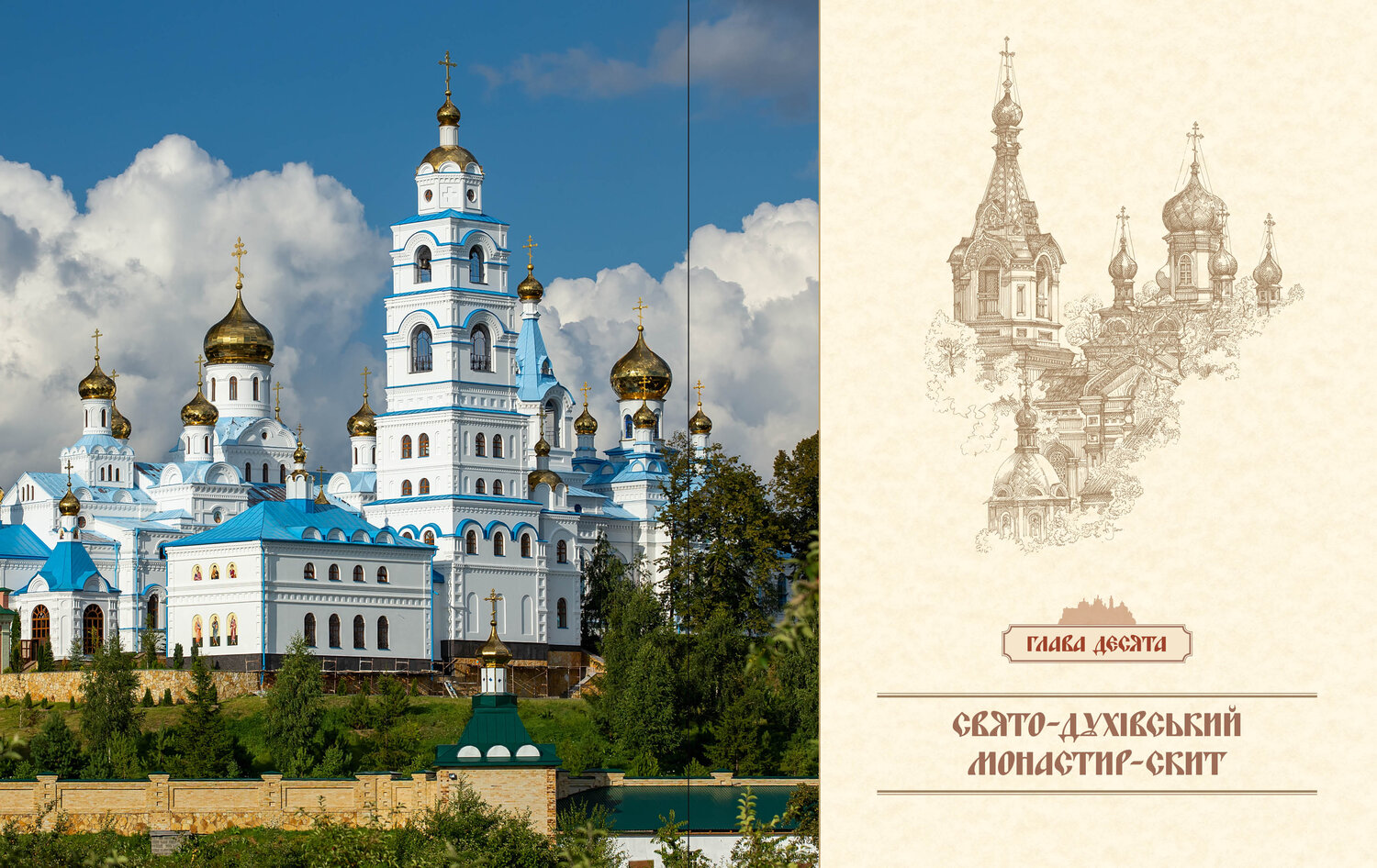

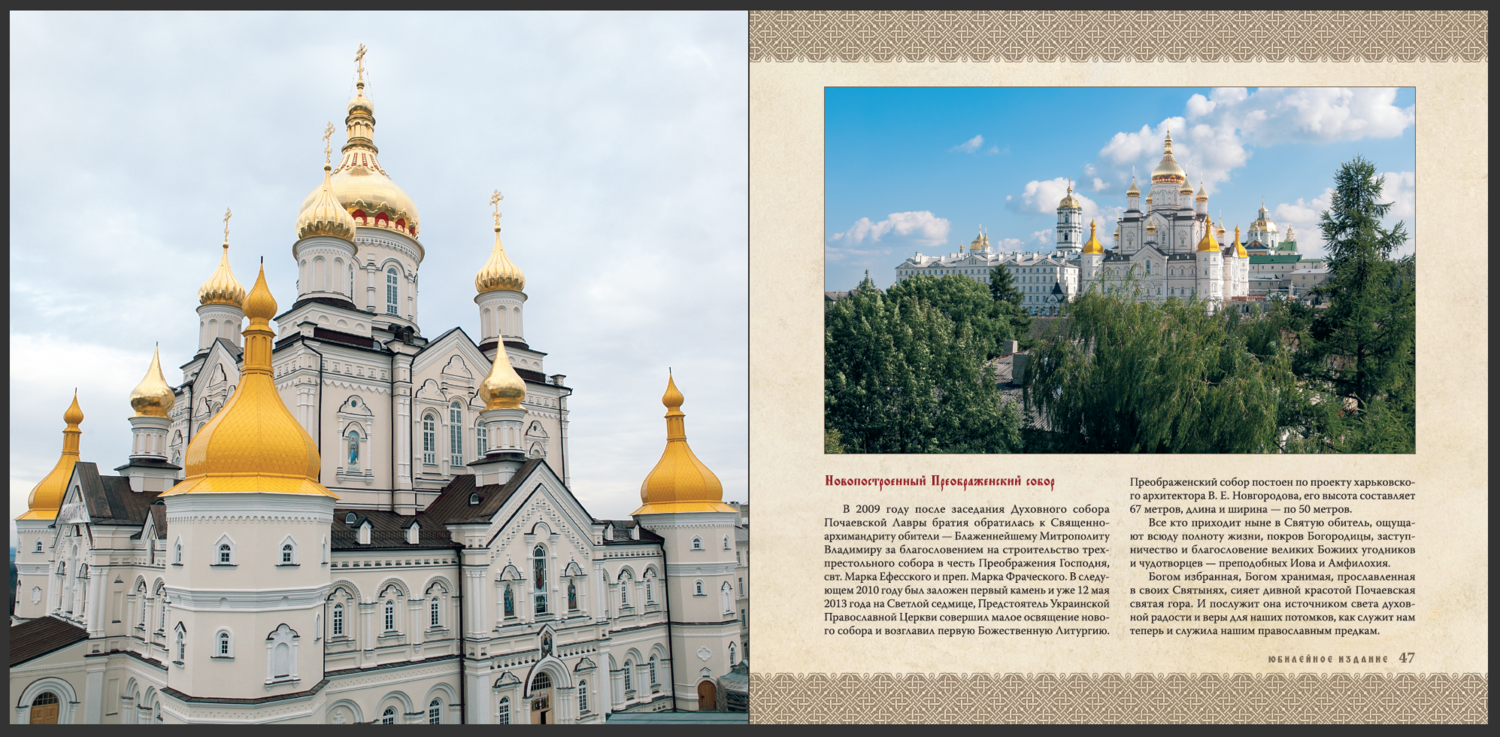

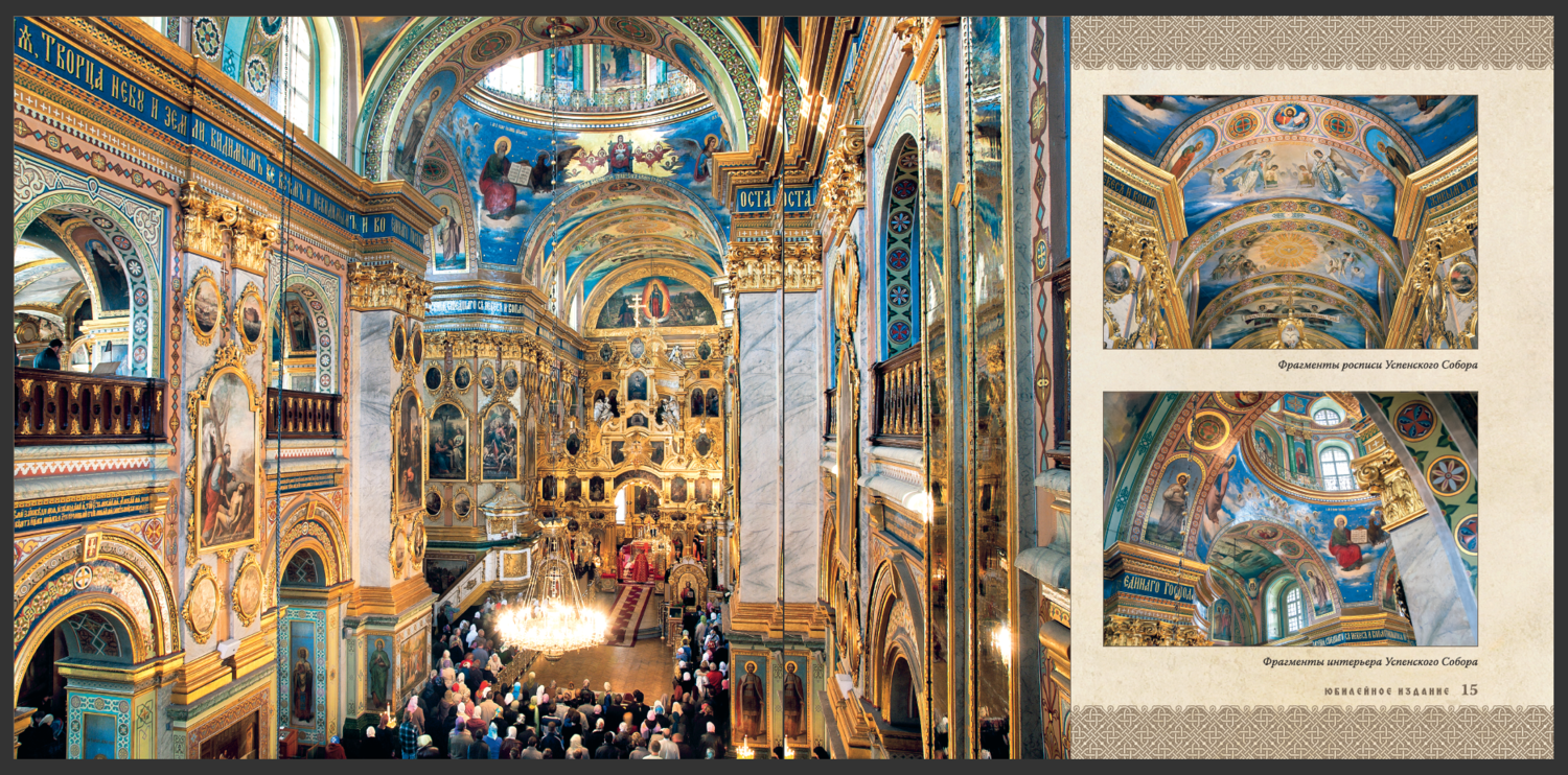

Старую тему «Сырой макет... » к сожалению закрыли. Продолжу, сегодня пришел к такому варианту.
Строго чисто логически:
Начал с кегля основного шрифта, слишком маленький заказчик забракует. Кегль шрифта определил ширину колонки (что-бы был однородный читабельный текст по Феличи), ширина колонки определила интерлиньяж и формат (230 х 290), интерлиньяж чуточку увеличил его до целочисельных 5 мм — очень удобно верстать. Думал, как уравновесить назавания глав с количеством слов от 2 до 8-9. По отношению к старой верстке ввел шмуцы, и разваротные фото — чтобы совсем по другому смотрелось.
На подгонку шрифтов, обробку фото, цветовую гамму шрифтов не обращать внимание — еще будет все искаться. Мне главное определить правила — все остальное на стилях будет дошлифовываться.
Обложка и титульный лист пока совсем «сырые» — просто назначил.

Мне решительно не нравится, что иллюстрации вылезают за полосу набора.
На мой взгляд лучше не стало. Стало скучнее.
Принял, тоже мне немного режет — тогда сделаю уже формат и поравняю фото и колонтитулы с полосами набора ` но тогда еще скучнее будет.
Согласен, но как увязать 250-300 страниц и сделать виртуозные нескучные приемы. Я себе представляю, что тогда надо делать паузы и заполнять графикой — короче надо куча оформительной графики в одном стиле — а мне до генеального илюстратора далеко.
И имели ввиду так? Впринципе согласен, просто так в основном я и верстал всегда свою церковною тематику.

Что-бы не скучно, я когда-то эту книгу представлял себе так (ниже фото) — текст, фото, графика. Причем вся графика рукой одного художника, какие-то старословянсие вязи, мини-сюжеты, буквицы, рамки — и на каждом развароте все в одном стиле но неповторяется. Причем, что-бы графика не мешала восприятию фоток, по приоритету сначала идут фото, текст, графика дополнительная.
Очень грубо примерно так :

Тесно, тяжелый шрифт основного набора, висящие предлоги, есть кривые фото.
Перегруз везде. Рисунок и фото на шмуцах – тоже перебор.

Разворотные картинки могут зажеваться в корешок, + на них ещё компенсация на сползание страниц отыграется. Поосторожнее с таким дизайном надо.

Или старая верстка более предпочтительнее? (Мне без проблем перерисовать эти рамки векторно). Там рамки по кругу, и уже не пойдут такие приемы как фото на двух разваротах. Но сдругой стороны там смотрится более закончено и богато и рамки, шрифты, буквицы, колонтитулы, цвета подобраны более-менее в одном ключе.
При зшивке нитками без проблем, при термобиндере я делал так — сейчас покажу — на выходе смотрелось нормально.
colorprint
2 100
425
На разворотах виден дубляж, но после термо биндера (+ фреза снимала 2-3 мм) и предпечатных пробах все сошлось хорошо.

Но под сшивку нитками так делать не надо.
colorprint
2 100
425
Мне не нравится при подготовке на термобиндер делать внутренние вылеты сюжетом из чужой соседней страницы.
Мой вариант в посте 15 допускает большие «люфты» в производстве.
colorprint
2 100
425
Особенно это касается вот таких сюжетов разворотов — а фото внутренние вылеты учтены.

Тесно все очень. Дышать нечем. Воздуха!
Не спорю, но сдругой стороны им еще чего то не хватает, запростенько — вот и думаю, как сделать, что-бы дышало и было ощущение полноты, гармонии и законченности?
Висящие и т.п. — это все подправится понятно. На счет основного шрифта если фон — тянет на регуляр, если белый фон — тянет на лайт. Хотя там еще и принскин конкретно уплотнил шрифт. Скорее всего будет белый фон и легенький шрифт гарнитурой лайт.
