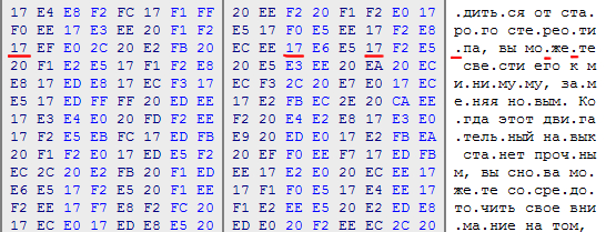

Вентура вставляет в места переносов невидимые символы с кодом (16-ричным) 17 (см. приложение). Попробуйте, кстати, "вынуть" текст из PDF-файла, записанного из Вентуры, — слова будут разбиты на слоги. Так вот, если эти метки вставлены, переносы уже никуда не денутся. Не знаю, технология ли это Orfo (скорее всего) или собственный "переносчик" Вентуры поступает так же, но, во всяком случае, при использовании Orfo никаких проблем у меня после исправления ошибочно сформатированных абзацев не возникало. Даже если открыть документ с расставленными при помощи Orfo переносами в Вентуре, где Orfo нет, слова будут переноситься нормально, переносов не окажется только в новом наборе.
От собрания сочинений Толстого и прочих достоевских меня бог миловал, а научную литературу на многих сотнях страниц готовила неоднократно, и ничего никуда не слетало, исправление по описанной схеме срабатывает надежно, и потом никакие замены шрифтов и пр. ни на что не влияют.
