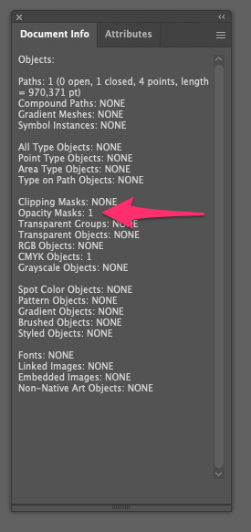

Задача - узнать, есть ли в документе элементы с маской прозрачности - да или нет? В палитре Document Info -> Objects отображается, в том числе, и количество таких элементов. Можно ли как-то выудить эту информацию? Либо может есть еще какой-то способ? В курсе, что до самой этой маски не докопаться.

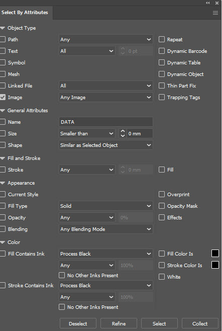

Плагин Esko DeskPack, а точнее его модуль Select by Attributes находит все обьекты с маской прозрачности в документе.
Вот описание
получить доступ из собственного скрипта

Естественно, в данном случае показывается количество масок в выделенных объектах, а не в документе. То что все происходит быстрее и "за кадром" не значит что обошлось без.
перебора дохренелиона элементов
Доступа к этой информации из скрипта нет от слова совсем, так что даже облизываться не стоит :) Можно написать плагин который будет определять наличие OM и обеспечит доступ скрипту, но это отдельная история. В приведенном мною выше способе можно тоже не переберирать если положиться на undo, но я посчитал данный способ хоть и более медленным, но менее деструктивным если "что-то пойдет не так "
Собственно, в этом роде ответ и хотелось услышать. Гранд мерси!
