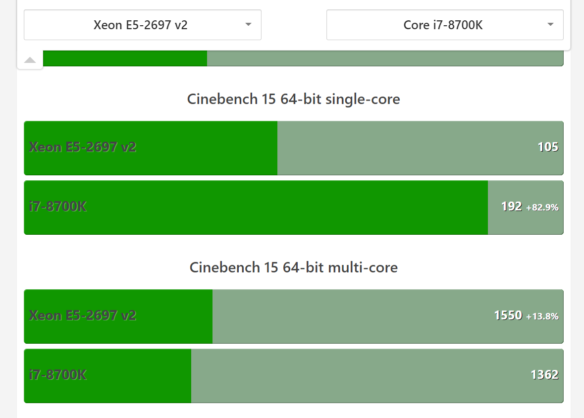

7 746
7 746
Dual Xeon при кривой настройке и задержками на межпроцессорных соединениях запросто может слить актуальному десктопному процу, с дисковой подсистемой на m2.
Непонятно что за настройка в AE у вас требует 24 ядра (даже без учета HT).
romyk
1 364
249
Вполне может быть. Но сервер достался бесплатно, а дареному коню в зубы не смотрят.
Я действительно надеялся на существенный прирост производительности, а по факту 'hz'
Про настройки - что конкретно интересует? Могу скинуть скрины веб-морды сервера
