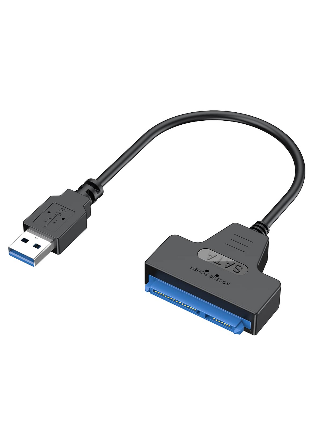

Стараюсь подключать все внешние диски через "usb коробочку", риск убить диск чуть ниже (если что первым сдохнет контроллер в переходнике или защита по питанию сработает).

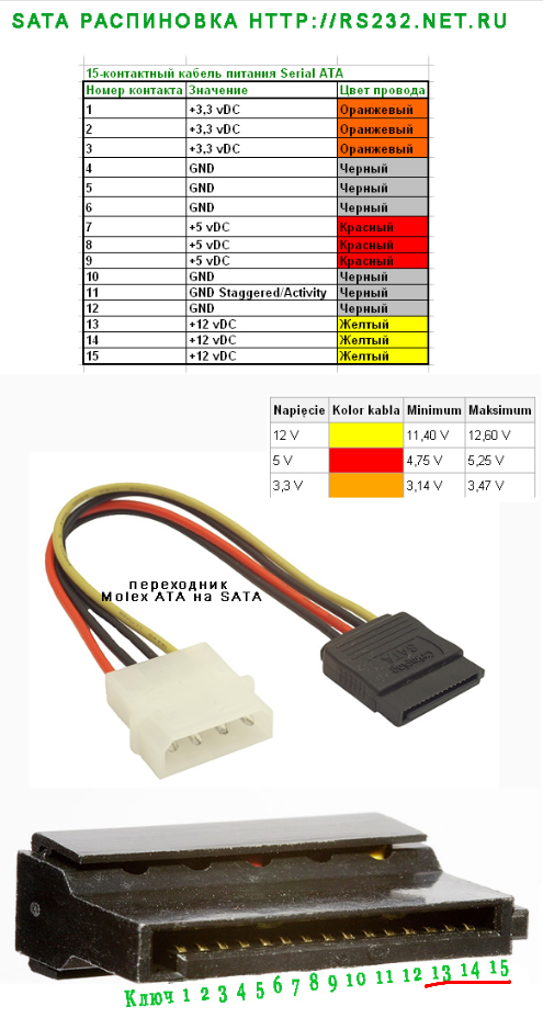

Был случай когда один очень сильный товарищ использовал переходник питания molex - sata и перевернул его со стороны молекса вверх ногами, диск тоже был не очень рад такому повороту событий.
Внешние же и так в коробочке с контроллером, как тут можно специально стараться? Не считая тех, что с USB на самом диске, но и тут слабо представляю коробочку.

В целях экономии не все берут коробочки. У многих в столе голые диски валяются, просто подрубают к материнке по мере необходимости (в случае с молексом был именно такой случай).

Ну это уже не внешние и с таким подходом удобнее докстанция
Пробовал через "коробочку" но там ожидаемо не тянет питания не хватает
Надо коробочку с двумя USB.
Там нет 12 вольт. Точнее есть под них дырочка но б/п докупается отдельно. Так что подключал я винты как обычно в шлейф sata. К счастью через переходник который в результате и пострадал. В самом экстремальном случае поплавились крайние контакты на винте и переходнике как раз те самые что отвечают за 12 в.
