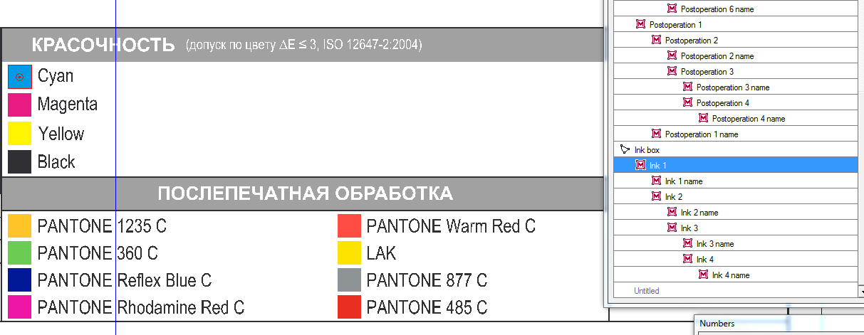

Всем привет!
(пик.1)
сейчас про (пик.1): у нас имеется несколько разных бланков согласования для разных продукций, сейчас у нас сделано шаблонно.
через ReportMaker.
Т.е. на каждое количество красок у нас есть свой шаблон: 1/2/3/4/итд красок.
Начал заводить новый шаблон под буклетную продукцию и призадумался, что не хочется снова 20 шаблонов разворачивать, можно же как то попроще сделать, через динамические.
Начал ковырять мануал и наткнулся на (пик.2).
Отсюда вопрос, как это реально сделать, чтобы в поле выводились краски указанные в файле (это вытаскивать знаю как), исходя из количества их.
пример, отправляем файл (C M K), он видит сколько красок и выводит в поле, если красок больше - выводит больше.

Допустим у вас максимум 18 цветов. Ну и сделайте шаблон на вывод 18 цветов. Которых нет, он и не выведет. Или я что-то не так понял?
Если вы вытягиваете краски из файла отдельно, то можно через смартнеймы. В них (смартах) задаете условие, если есть цвет, то вывести это, если нет, то — пусто.
Тоже не понял.
Сделал в свое время шаблон на максимально возвожное количество красок для печати, и только его использую.

Что-то я не догоняю в чём вопрос был? Если про табличную часть с выводом красок, то как правильно написали, делаете шаблон под максимальное кол-во. Например 9 красок. В макете 3 + Лак. Вот и закрашиваете 4 квадратика, подписываете их, остальные остаются пустыми.
Лучше если к ПДФ файлу из которого отчет делается, будет прилагаться xml/json файл, например от 1С или чего-то еще. Так сам отчёт можно сделать более информативным.
Тогда можно сделать так, что если по ТЗ оформленному в 1С у вас указано 2 краски: Циан + Р425, то остальные краски из макета удаляются. Ну и сразу в отчете материал, линиатура и прочая информация из ТЗ
